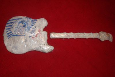

Итак встречайте Galotta, которая едет к ritmika!(да да... та самая). А вот что в ней родное, а что нет - судите сами. Я лишь попробую показать и расскозать то, что увидел...
Конечно, сразу же при распаковке смутила проступившая ржавчина...так не хотелось увидеть красивую механику под налетом ржавчины! И в принципе не увидел...

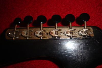

А вот и то, что я боялся будет поедено ржавчиной. Колки 6 в ряд. Ничего сверхъестественного. Напомнило мне одесскую механику.

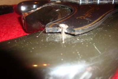

Вот тут(с торца в деке под грифом) видимо должна была располагаться верхняя антабка. На роге следов от антабок нет.

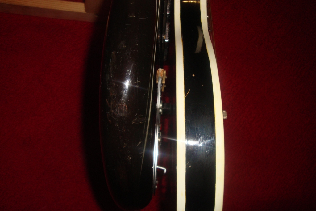

И пожалуй самое интересное, что меня удивило и признаюсь я не ожидал такое увидеть - дека ДОЛБЛЕНАЯ, состоящая из 2х половинок. Материал деки неизвестен мне(не сильно то я в деревяхах) - предположу что еловое что то... ну по крайней мере мне вспомнилась елка на новом году при установке )))

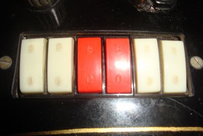

Владельцы некомплектных электрогитар Одесса стоните!!! 3 выключателя, включая разную цветовую гамму!

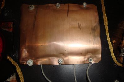

После не смог удержаться что бы не узнать тайну медной пластины! Ну уж очень красивы крышки оказались и соблазн посмотреть внутренности звучков меня переборол...

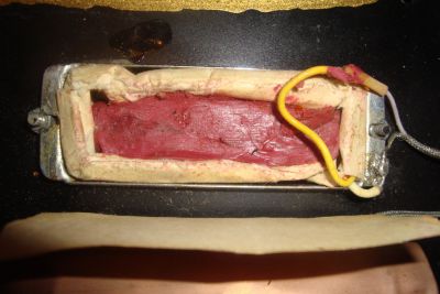

Но увы я разочаровался... явный самопал по крайней мере одного звучка. Никакой регулировки по высоте нет. Конструкция - катушка и 6 магнитоводов, расположенных абы как. Сопротивление не мерил и не прозвонил.

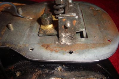

Вот и само тремоло! Конструкция не хитра. Видим следы сварки
Основание бриджа

Вот для сравнения толщина деки! Рядом Диамант. Деки одинаковой толщины - 40 мм.
