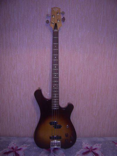

Итак, дека сделана из четырёх брусков клёна, по краям сняты фаски, придающие элегантность, весьма массивна, толще чем у Д-Басса, покрашена в так нам знакомый и любимый бёрст.
Рассматривая деку может у кого-то и возникает ассоциация с геральдическим щитом, но мне она напоминает карточную масть, особенно если гитару перевернуть декой вверх:

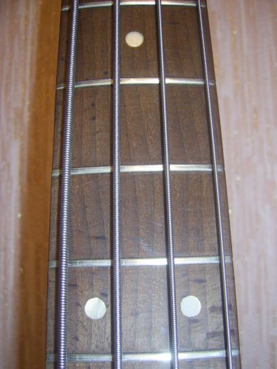

Накладка, как гласят источники, из варёного бука, весьма красивая (когда чистая), имеет небольшой радиус. Маркирована перлоидными точками. Разметка стандартная. Гриф имеет 20 ладов плюс нулевой. Мензура - 864мм. Профиль грифа слегка толще д-бассового, но неудобств при игре не доставляет. Ширина - одинакова. Забегая вперёд, хочу сказать, что играя на этой гитаре, всё время кажется, что играешь на пятиструнном басу.

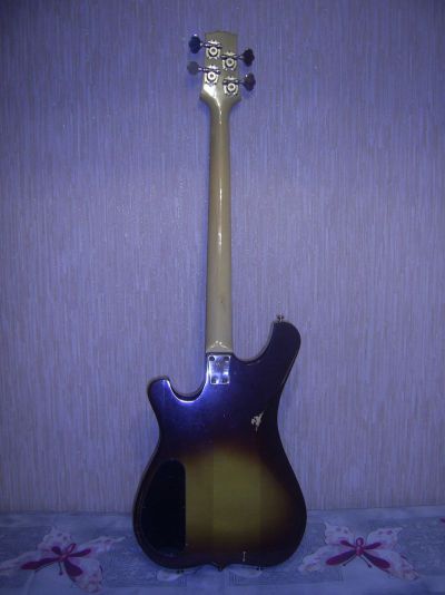

К сожалению на моём экземпляре анкер работает плоховато, к тому же его ремонтировали, аккуратно высверлив пятку грифа. На пятке также стоит клеймо с датой выпуска: 31 Мая 1990 года.
Также есть ещё одно клеймо, правда, что на нём написано разобрать не удалось

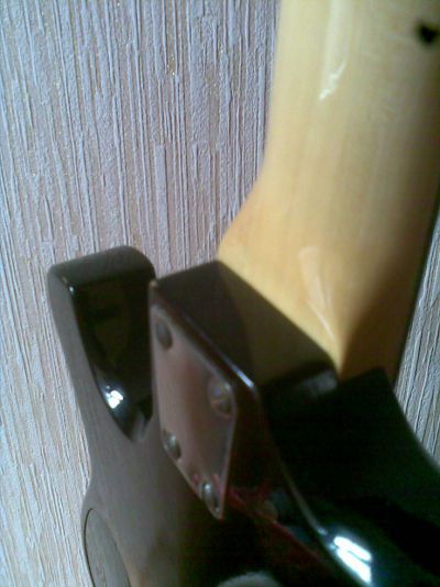

Гриф крепится к деке на четырёх болтах через трапецивидный хромированный некплейт

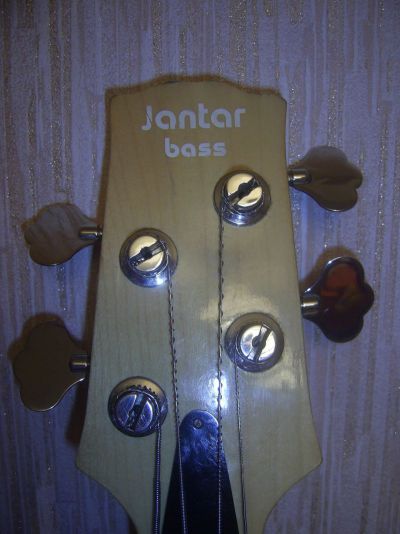

Голова грифа, относительно деки весьма мелковата, могли бы её чуток побольше сделать (но это лично моё мнение). Сверху гордо красуется название гитары. Расположение колков 2х2. Сами же колки - открытого типа, представляют собой массивные конструкции: толстый вал, большая шестерня, лепесток в виде трёхлистника (вобщем что-то фендерообразное). Отлично работают и прекрасно держат строй, к тому же взаимозаменяемые. Согласно информации из других рессурсов, на Янтарь, также ставились колки закрытого типа, как и на Д-Басс, скорее всего на ранних моделях. Серийный номер данного инстрУмента 1164 плюс дата выпуска на пятке, наводят на мысль, что этот, скорее всего близок к "последним из могикан".

ГостьУ меня пятка грифа так же рассверлена, и, что самое интересное, дата выпуска 31 V 1990
ZiZeRoff
05.05.2012, 11:38
ГостьЯ так понимаю, номер твоего экземпляра - 1068, моего 1164, разница в 95 палок, хм... Ну вообще-то гитары производили партиями, а не по штучке-две в день, чехи всё-же делали не так как в совке, соблюдали технологию изготовления: сушка, фрезеровка, покраска и т.д., так, что возможно они изготавливались партиями по 100 штук к примеру раз в месяц, ну или что-то вроде этого и дата изготовления партии, и прохождения ОТК может быть одинаковой. У меня есть Д-Басс с номером 2998 и паспорт к нему, так вот я в сети нашёл скан паспорта Д-Басса с номером 3006 и дата изготовления в паспорте указана та же, написана той же рукой и стоит одинаковая подпись... но разница между номерами гитар всего 7 экземпляров
А вот рассверловка пятки грифа - обескуражила. На моём экземпляре заводской лак, как бы частично залит во внутрь этого сверления и изначально я предполагал, что это заводскоя фишка - установка анкера после изготовления грифа, но отбросил эту бредовую идею. А вот смотря на это, начал задумываться: сверловка идентична, сварное соединения тоже идентично и лак так же частично залит во внутрь... Вот и приходит на ум, мож всё-таки это заводской вариант? Хотелось бы услышать мнения мастера SPA и всех товарищей у который есть Янтари.

ГостьКстати ZiZeRoff, у тебя ао бокам грифа есть точки обозначающие лады? У меня по бокам краска на накладке

ГостьRoyce, нет, маркировка дотами только на накладке, с боку маркеров нет.
