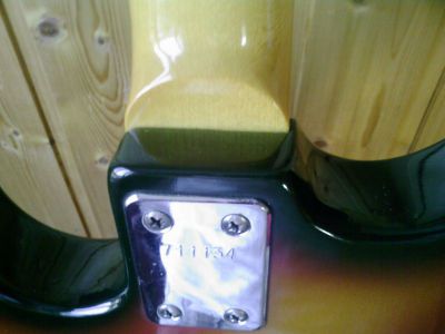

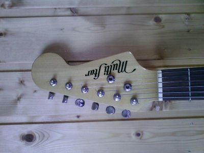

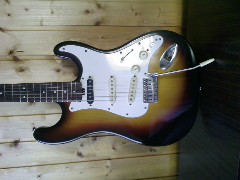

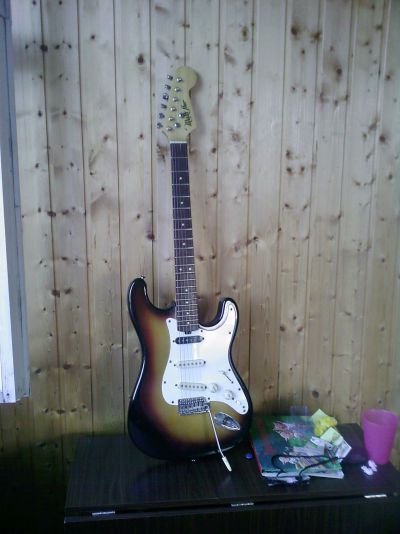

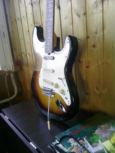

ПРОЛОГ.В поисках Етерны де люкс,наткнулся на объявление о продаже сией гитары.А поскольку синица в руках единица материализованная,решился на покупку.Тем более,что подкупила внешняя сохранность инструмента.Пофилосовствовав на тему,что в отпуск можно полететь не на самолете,а поехать в плацкарте(поди,не графья),после недельного общения с хозяйкой,отправился на "свидание"!Выставленные в прихожей мужские туфли 49-го размера подсказали,что речь пойдет только о гитаре!Итак...Музима Мульти Стар.Кстати,так и не решили,она до "Ледовская" или после.

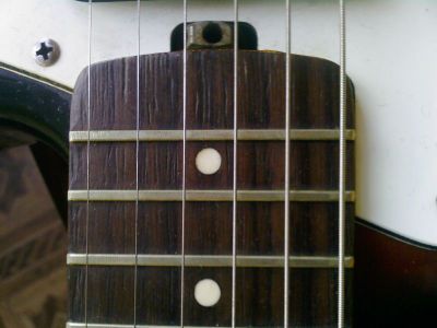

При ближайшем рассмотрении удивили несоответствие внешнего вида с играбельными компонентами.Первое.изгиб грифа,слава Богу,что не винт.Второе .Лады как из под надфиля.Третье.переменка "громкость"убита напрочь.Ну и пятипозиционник разболтан донельзя.

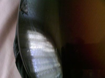

Попытка настройки гитары повергла в шок:струны были ПЕРЕТЯНУТЫ!!!Сколько времени она находилась в таком стрессе неизвестно.Хотя уточнил:с 2008 года на ней не играли.А вот кто струны перетянул-незнамо.Из внешних "повреждений"-царапина на задней деке и след на локтевом скосе.На скосе явно просматривается граница шпона.
Впридачу презентована приставка ,убогий ремень и утепленный кожаный чехол,видавший виды.
Да,главное!О звучании,чуть не забыл!!!В первую очередь,после относительной настройки,(не до серенад)по вчерашнему совету многоуважаемого Я-Хи неподключенную гитару прижал к брюху и...да,прав аксакал!Резонанс чувствуется.Кстати,на сытый желудок тоже!В подключеном состоянии звук приятно обрадовал.Во всех режимах.На перегрузе хорош,на лампе чист,на педальке (ерасов 9000)-с песочком.Далее ждет вскрытие со всеми вытекающими последствиями.

Какая красавица! Поздравляю!

ай, красавец!

Cерый: Решился?Поздравляю!!!Хороша!

Поздравляю - должна быть классная палка. у меня точно такой же Лидстар-1 - только с грифом, крашенным в чОрный.
Прогиб должен убираться анкером. Лады - они родные такие, у меня то же самое. Можешь столкнуться с тем, что у грифа поднят хвостовик и на верхних ладах пропадают ноты - а может и пронесет... Также посмотри на угол наклона грифа и отстрой тремоло. И будет счастье. В отстроенном и доведенном виде эти лиды легко спорят с фендер-кастомшопами. Причем с родными датчиками. Проверено...

V.V.K.,Лады,наверно,зашлифовать придется.Что значит "родные такие"?Как же на них играли?

не-не,я о том что рабочая часть ладов как из под напильника.
V.V.K.
31.07.2012, 12:07
ID пользователя #2786
Сообщений: 2146
Да я понял - я о том и говорил. Но это-то лечится мелкой шкуркои довольно несложно...

Красивый гитарко! Поздравлямля!!!!
