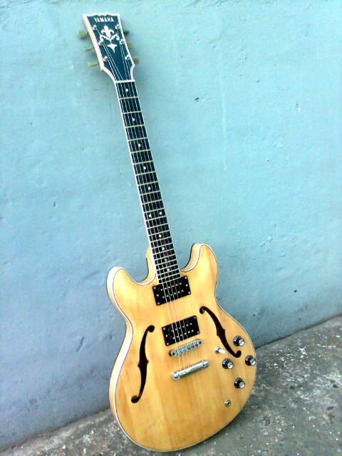

Ну и вот, буквально вчера натянул струны на вот такое изделие, которое я приобрел у товарища Robat.
Является копией Yamaha SA2200, которая является копией с Gibson ES-335.
Но есть свои нюансы.
Матерьялы -
В оригинальной Ямахе использовалась березовая фанера (как меня заверил тырнет) и кленовый гриф, то здесь все более благородно - ель + ясень(?).
Конструкция -
Если Gibson представляет собой semihollow с центральным сустейн-блоком, то здесь мы имеем дело с классическими пружинами. Причем их расположение не гораничивается только продольными верхними и нижними, стоят еще и поперечные. Как именно стоят - не знаю. вскрывать банку я не стал, а всяких микрофонариков и камер, для внутренней съемки у меня в хозяйстве нет.
К усилителю пока не подключал. А акустически - звучит. И даже весьма громко для своего тонкого корпуса.
11-й комплект струн раскачивает деревяху очень хорошо. Даже отлично, я бы сказал.
После выходных буду включать в усилитель. Уж больно любопытен звук в "электричестве". Если все устроит, то на один полностью используемый инструмент станет больше.
Подключил вчера Ямаху наконец-то.
Чистый звук - обалденный. Очень глубокий для тонкого корпуса весь гриф нормально прослушивается и сустейн в наличии. Корпус полностью передает все вибрации.
На драйве появляется некоторая мутность. Многова-то низов, хотя поработав эквалайзером, думаю, можно подправить.
Соло хорошо звучит в верхних позициях - очень насыщено с хорошими обертонами.
С дисторшном усиливается кашистость, начинает потихоньку заводиться корпус (но не сильно). Соло уходит в кашу.
Вердикт - хороший инструмент для полуакустических выступлений. Отлично ведет ритм-партии, но при необходимости можно и повыпендриваться с соло. Джаз, блюз, блюз-рок, рок 70-х - его родная стихия.
По удобству инструмент весьма спорный. Если играть стоя, то гриф ощутимо перевешивает, что лично мне крайне непривычно. Если же играть сидя, то верх деки упирается под ребра. Но думаю, что это все дело привычки.
Гриф весьма широкий в обхвате, ближе к классической гитаре. При этом достаточно толстый. Но где-то после получаса игры рука к нему привыкает.
Матерьялы -
Конструкция -
не думал что так получится востановить одну из этих ямах)
отличная работа!

Ямаха красавица,хотелось бы по подробней фото))зря я ей не занялся.

ну, одна задумка не получилась. Хотел оставить везде открытое дерево, а верх покрыть золотом. но при покрытии лаком все золото "поплыло" и пришлось все снимать.

самое смешное, что полуакустическая ямаха, с долблёной еловой дэкой и такой вот формой - таки существовала... и ещё была "однорогая" такой же конструкции. обе без тонблока.
Отсюда: посмотреть если пружины клеёные - самопал 100%, а если долблёнка - долго думать.

GeorgeM - клееное там всё. так что - 100% самопал.
самое смешное еще - следы от того, что стояли колки и бридж есть, а вот от того, что в нее электронику ставили - никаких напоминаний.

Плюс ко всему эти ямахи безанкерные.

да, анкера там нет и это несколько напрягает, честно говоря...
может ,когда соберусь с силами и финансами более качественную накладку ставить, заодно и анкер уложу. а то мало ли...

Ну вот. Подключил вчера Ямаху. Свои впечатления расписал под фото.
