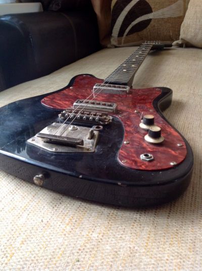

Не доводилось мне покупать гитары за триста рублей или менять на бутылку водки... Наверное не в тех краях живу)) Но вот на днях поступило странное предложение от почитателя творчества моей группы "Дергать!". Так ко мне попала эта Стелла. Владелец отдал мне этого монстра за пару футболок "Дергать!". Ну че, футболок дофига, а Стеллы у меня ни одной)) Радует, что хоть и пионеринг, но "по мотивам". Стоит возвращать в исходное состояние или есть смысл оставить в таком виде? У кого какие мысли по поводу этого чуда?

Да чё там, собирать в норму трудного. Почти всё на месте. Ищи пикгард с железками в сборе, глушилку от бриджа и рычаг. Делов-то!

Всё верно! Вибрато на месте, бридж в наличии, всё остальное не дефицит...Если что - обращайтесь. У меня кое что есть в закромах.

Надо в оригинал восстановить. Стелла вообще - очень неплохая гитара.

Есть пикгард в сборе, исправный и непаяный, 81г.

Монстр постепенно идет на поправку. Спасибо комраду Tormentor'у! Схему пока не проверял, но на вид все гуд распаяно.
Чтобы полностью протестировать электронику гитары, нужно спаять стерео провод и соответственно развести сигнал на два комбика, все верно?

Это в идеале, но можно и в один комбик... Даже будет слышно изменения в звучании при переключении стереорежима...

Не, ни с чем не сравнить в 2-канальном режиме.-)

Для проверки, подойдёт любой стерео усилитель с чувствительностью по входам не хуже 50 mV...
В крайнем случае, вообще любой стерео усилитель... Просто всё будет тише...

а если использовать один комбик, но у которого 2 входа? типа Fender FM212?

А толку - динамик-то один.
Можно попробовать подключить к бытовому нашему хайфаю типа Амифтона, Брига. Только учесть, что распайка сг-5 для воспроизводящей техники другая.

Напрашивается мысль - спаять двухканальнй преамп (ламповый или транзисторный) и подключиться через нормальную звуковую карту к компьютеру. Хотя, можно и вообще напрямую в карту - там и Guitar Rig можно задействовать.
