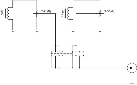

Изначально схема была вот такой:
Поскольку на фото не все можно разглядеть, вот эта схема в графическом виде:

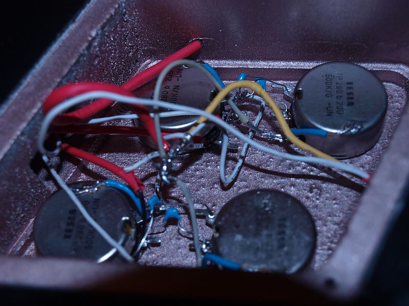

Как видите, потенциометры регулировки тона были отключены. Но это еще не все. Вот полный перечень изменений: • Схема земли разведена «звездой» - все земли связаны в одной точке, это толстый желтый провод на фото • Отключены потенциометры регулировки тона • Иная («modern») схема включения регуляторов громкости: выходной сигнал снимается с подвижных контактов потенциометров. • На бриджевом датчике для регулировки громкости стоит потенциометр типа G. Я не уверен на все 100%, но на 95 – уверен, что тип G – это линейная характеристика, а тип N – логарифмическая. Логарифмические потенциометры нужно ставить на регулировку громкости, а вот линейные обычно ставят на тон. • Корпуса потенциометров не были заземлены • Провода, подходящие к галетнику, использовались неэкранированные. Нелогично: это самые длинные провода в гитаре, и они будут собирать на себя максимум помех. • На галетнике кажется перепутана распайка • Удалена экранирующая пластина, закрывающая темброблок со стороны верхней деки. Возможно, вместо нее использовался токопроводящий лак, я не додумался ткнуть в него мультиметр, чтобы проверить, проводит ли он ток.
Если первые три изменения еще можно счесть благом, то остальные были внесены непонятно для чего. То ли автор не понимал, что и зачем он делает, то ли он добивался какого-то совершенно особого звучания. По-моему, не добился. Причем монтаж делал явно не неумеха: качество монтажа вполне приличное. В этом виде гитара звучала не то, чтобы плохо… но расти было куда. Когда Диамант стоял на стойке, можно было послушать радио, например. Заткнуть радио можно было только контактом струн с руками, т.е. заземлив Диамант на себя.
Что было сделано мной: • Корпуса всех потенциометров заземлены • Потенциометры установлены согласно схеме: N на громкость, G на тон • Допаяны недостающие конденсаторы Темброблок стал выглядеть вот так
и практически соответствовать схеме
Соединение земель «звездой» я пока решил оставить. В оригинальной схеме Диаманта оно получалось само собой, поскольку все потенциометры контактировали с экранирующей пластиной, а я ее пока не сделал. На замену кабелей до галетника мне просто не хватило времени. А по поводу возможно перепутанной распайки галетника я прошу владельцев Диамантов прокомментировать следующую фотографию: Таким ли образом у вас располагаются потенциометры и положения ручки галетника?
После всех проведенных мероприятий в звуке появились некоторые изменения. Во-первых, пропали шумы. Радио больше не послушать. Вывод – заземляйте корпуса потенциометров обязательно. Во вторых, в звуке появились верхи, о которых я раньше и не подозревал. Откуда они взялись, я понять никак не могу: по идее, максимум верхов должен быть при отключении регуляторов тона… ан, нет. Может, правда, аппарат виноват, но вроде не должен: я привык все регуляторы тона ставить в «0», а уже потом по необходимости что-то накручивать; так и в этот раз вроде поставил…
Резюмирую: звук стал лучше при возвращении оригинальной схемы подключения. Объективно лучше: пропадание помех – это объективный, а не субъективный параметр.

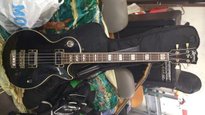

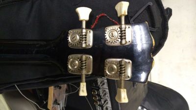

Есть у меня на работе коллега с другого города, приезжает пару раз в неделю к нам в Зелек. Вкусы по музыке у нас сходятся и т.д. Нормально общаемся в общем. И тут, на днях, коллега приезжает и дарит мне Diamant Bas))) Он у него лет 10 лежал, как планируемый элемент декора) Я только в гараж закинул и пару фоток сделал, не подключал ещё. Люблю то я немного другие инструменты, но подгону безмерно рад и благодарен за него) В обмен запулю басец этот, но совета хочу спросить у посвящённых в тематику. Прочтя заглавный пост, напрашивается вывод, что колоки у этого баса не родные? И серийника не увидел что то. Где его смотреть?
