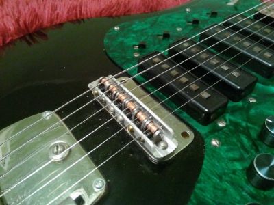

ГостьПозвольте включиться в тему. Три года назад спас Стеллу. Лежала в закромах и ждала своего часа (времени не было ей заняться). И вот летом этого года решил привести в порядок. Это уже вторая моя Стелла. Первая тут на форуме тоже выкладывалась. Была в ужасном состоянии вплоть до скрученного винтом и расклеенного грифа. Но к сожалению я что-то тут тему не нашел. Видимо удалена. Да и мне пришлось вновь зарегиться. Ладно. К делу по последней гитаре. Начал неспешно по авитам и прочим искать бридж, т.к. без него что либо делать смысла не было. В поисказ чем заменить неоднократно посещал наших аж три астраханских музыкальных магазина. Результат нулевой. Тогда решил взяться за слесарку и изготовить бридж самостоятельно.

Расскажите пожалуйста про изготовление бриджа.

ГостьА что конкретно вас интересует? Материалы, которые использовал или сам процесс? Сложного ничего нет, если есть сверла, дрель, надфили, тиски и подходящие материалы. Основание из алюминиевого швеллера. Пружинки из мебельных петель. Винты М3 подходящей длины. Ролики из медной трубки тормозного трубопровода жигулей. Подставки под ролики - стальные, из мебельных ножек. И всё. Ну и еще метчики нужны что бы резьбу нарезать.

Спасибо. Основание выпилю из ножки стула квадратной, тут я понял. Там квадрат подходящий.
Винты, пружины не проблема. Подставки под ролики - вот не видел такого профиля железок в быту.
Ролики тоже не понял. Шланг же резиновый.
Но в принципе - буду пытаться изобразить что то похожее.

ГостьВ советское время на торец ДСП столов не только пластиковые, а и металлические ножки ставили. Метал не жесткий, но и не поддаётся ржавчине. Расплющил на наковальне и отрезал полосу шириной 11 мм. Затем что бы сделать П-образный профиль, в качестве оправки взял плоский напильник толщиной 4-5 мм, и на нем в тисках согнул отрезанную полосу. Затем уже в ход пошла ножовка по металлу и напильники с надфилями что бы придать нужную форму. Далее сверлим отверстие 2,5 мм под регулировочный винт и режем резьбу М3. Потом сверлим отверстия под ролики. Ролики - в тормозной системе шланги идут на колеса. А от главного тормозного по всему кузову идет трубка. Внешний диаметр 5 мм, внутренний 2,5-3 мм.

Спасибо, теперь все ясно.

Мо "5 копеек" по поводу роликов... Как вариант, можно использовать современные круглые или полукруглые вкладыши от клеммных колодок. Они (колодки) выпускаются под разный диаметр проводов, т.ч. подобрать нужный вкладыш можно будет и под бас и под ЭГ

И мой,,пятачок,,!А ,,пимпочка с дирочкой,, от струн не пробовали?Буду благодарен за научное название сей детали!

ГостьПимпочка с дырочкой от струны это о чем? Об этом, которая в верхнем левом углу?
Диаметр кажется маловат. Надо не меньше 5 мм. Кстати, если речь идет о том, что я думаю, то не знаю как будет название по-научному. Напрашивается как "головка" струны.
