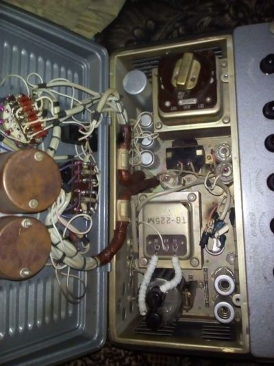

Что за усилитель и для чего он может применятся?

Верхнюю панель четче можно
Alexandr_vg
11.08.2016, 17:03
Гостьвот
11.08.2016, 17:17
Сообщений: 3533
Предположу что это с комплекта военного магнитофона П 180

А такой вот ламповый никто не использовал?
Вроде,как Болгария...примерно 25-30 Вт.
Кроме денег.
27.07.2017, 15:21
Сообщений: 3533
Комплектовался двумя колонками 150х150х1000мм (примерно) и двумя микрофонами. Тянул микрофоны и Юность 70.Говорильный,применялся на автостанциях для объявлений.
[ Редактирование 27.07.2017, 15:27 ]

Болгарич,25вт,выход на EL34,ecc83 на входе,очень легко переделываются микрофлнные входы,звукосниматель остается без изменений,вызод включать на 30 вольт,после переделки ничем не отличается по звучанию от Регент30,60,прекрасно подходит и как инструментальный и как голосовой,нагрузка8-15 ом,практически без особых изменений в характеристиках,переделал за свою жизнь штук двадцать,сам долго работал в ресторанах на таких

Усилитель "Моно 25х2"' выпускался в Болгарии на заводе "Электроакустика" в г. Михайловграде.
Номинальная мощность усилителя "Моно 25х2" - 25 Вт, максимальная мощность - 34 Вт. Является усилителем высокого класса, универсален и может быть использован для озвучивания залов, летних эстрад и небольших открытых площадей.
В молодости на таком играл. На басу.

СПАСИБО ВСЕМ ЗА ИНФОРМАЦИЮ!....А НА ВИД ТАКОЙ НЕВЗРАЧНЫЙ!

wadimus Цитата ...
Невзрачный потому что корпус поломан. Неудачный корпус. Обод пластиковый убить запросто можно.
Ну и схема там говорят не ахти (не совсем совершенна) ..... ООС много. Как переделать получше есть советы.
Как основа для постройки уся - нормально. И если такое состояние, я бы куда нибудь в комбик засунул-бы его.

28.07.2017, 19:12
Сообщений: 3533
У нового всё удачно,там чУмаданов штуки четыре было,кабели микрофоны-всё в чемоданах

Был у меня подобный ламповый "Моно", корпус только был не прямоугольный, а какой-то трапецевидный.

Трапецевидный-это Моно25-1

wwm Цитата ...
А и нет такого. Они все были трапеция и 25-2. Собственно название из-за комплекта. Шли в СССР комплектами. Два усилителя + колонки вроде ещё. Потому 25 - 2.

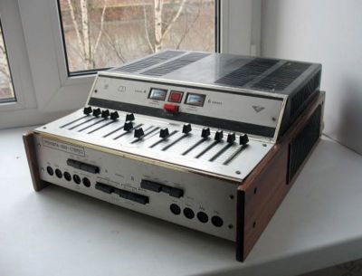

Валялся вот такой предмет на мусорке...но кажется самоделка из далёких 70-80 годков!На всякий случай сфотал...

Сообщений: 12946
Да, похоже это самоделка по мотивам "Трембиты"...
Или по мотивам "СОЛИСТ"-а. Но да, самоделка.

А слева там не секция светопульта?

Сообщений: 4857
вот тоже похоже на светопульт плюс диджей микшер
с трембитой даже рядом не лежало...там такая начинка упакована, что хоть в космос.
Похоже, что блок цветомузычки впаян и контроль-табло типа как у вермоны-600.
Справа вроде как усил с 4-мя входами, тока громкость на каждый канал и тембра сверху 1х2.
у меня есть такая восстановленная
Дык по внешнему виду ориентир. Начинка-то ясно. Тут вообще огород.

Фотки бы ещё снизу. Интересно, кто-то так старался!
А я не разглядел...
В одном из сборников "Лучшие работы радиолюбителей" конца 80-х, была подобная по конструктиву СДУ. Если мне не изменяет память, то делали её как раз ребята из Прибалтики. Использовались элементы и переменные резисторы от всевозможных "Мелодий".
Если не забуду, то посмотрю дома вечером. Кажется эти сборники я никому не отдал.
P.S. Нашел в и-нете… Называется: «Лучшие конструкции 31-й и 32-й выставок творчества радиолюбителей» стр. 54, но… это не совсем то.
