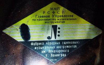

Приобрел сегодня по объявлению с Авито. Давно хотел себе эту гитару. А тут накануне, перед сном черт дернул полезть глянуть объявления перед сном. И тут вдруг она и всего за 800рублей. Контакт с хозяином после полуночи, а утром по пути в ТК для получения посылки с гитарами от Сэмуэля. Продавец выносит гитару из подъезда на мороз ни во что не завернутую. Дичь!, думаю я про себя, доставая одеялко для этой гитарешки, завертывая ее и засовывая в походный рюкзак, куда она влезает еле-еле. Рюкзак, и одеяло - потому что теплого чехла для акустики у меня нет. Гитара пошла со мной дальше, где ударилась через рюкзак, грифом пару раз о низкие косяки дверей в ТК Энергия. И вот нагруженный гитарами я понимаю что до метро со всем этим идти мне сейчас вообще не в кайф, по этому вызываю такси. Здоровенная коробка с гитарами из Саратова отправляется в багажник, а Луначарка со мной в салон на заднее сиденье. Тут для меня внезапная новость! что открыли наконец платную магистраль по которой от ТК до моего дома всего 20 минут езды, вместо часа-полутора! Ура! Я успею перед работой отфоткать гитарку и написать пост на СГ!
Теперь непосредственно Фото героини:

Можно для тех, кто не в теме: чем отличается арт.385 от арт.630?

К сожалению я не обладаю информацией по Арт.630 больше, чем в Атласе, чтобы ответить на этот вопрос. Но на моей бридж хотя и имеет отверстия для установки датчика, но краска в них девственна и никогда ни с какими датчиками не общалась

Если б дело было только в датчике...есть "инфа" на арт.630 без следов установки датчика - поэтому и вопрос такой "нелёгкий" .

Как минимум,количеством струн:))

Тот_самый_АМ Цитата ...
На куйбышевской фабрике кстати тоже были прецеденты, когда Арт.410 гнали без звучков.
[ Редактирование 16.12.2016, 11:22 ]
16.12.2016, 11:17
С учётом того, что эти ярлычки клеились ещё ДО того, как дека была собрана, ничего удивительного. Планировали 10000 410-х сделать, а звучков нет на складе, но есть план по 386-м.
А бриджи, я думаю, тоже делали универсальные, а уж ставить на них звучок или нет - при сборке разберутся.

А мензура у 385 какая?
620.

Я-Ха, можешь подсказать какого она года выпуска? Я предполагаю диапазон 1968-1971, или ошибаюсь?

620.
Спасибо.
Тогда я действительно не понимаю разницы. Типа "рекламный ход"? Гитара та же только арт. другой, типа новая продукция?

Но мы же сталкивались уже с тем, что до одного года гитары имели один артикул, а после условного года - другой. Возможно тут так же?
Просто эти гитары слишком редки, чтобы это можно было пока-что как-то в одну линию увязать. Ну сколько их есть на руках у наших форумчан? По моему уже Туристов больше, чем этих Луначарок.
Затруднюсь ответить, дорогой
Их выпускали с 1965 года под, как минимум, четырьмя артикулами:
- 255р за 35 рублей (1965);
- 630 за 35 рублей (1966);
- 551 за 22 рубля;
- 385 за 22 рубля.
Понятно, что 22 рубля - это версия без звучка.
Большинство ранних - семиструнные,
У ранних флажок держался на двух шурупах и кронштейне, у поздних - на трёх шурупах.
У ранних металлические валы, расклёпанные в бронзовых шестернях, у поздних - литой силумин.
Других признаков я не знаю, а по этим можно судить только что это относительно поздняя
Закончили выпуск где-то в 1975-76 году.
По логике - ты прав, где-то так.
