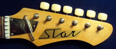

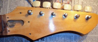

Решил начать с грифа. Снял лады, очистил накладку на ровной поверхности по наждачке. Гриф прямой, анкер рабочий (слава богу!) Поставил лады СИМТОМС 2,3. Процесс замены здесь много описан уже.
На ребре грифа, напротив точек, были впендюрины толи головки от гвоздей, то ли хрен знает что?! Причём между накладкой и грифом. Пробовал заделывать и с клеем и с опилками, всё равно видно. Пришлось сделать белые точки из пластика, аккуратно высвелить площадочки. Иначе гриф красить, мне это не надо. Но они вроде неплохо вписались.
Голову тоже очистил:
И покрыл грифец лаком, перебрал колки, прочистил, смазал, поставил.
Лак использовал акриловый KUDO. Покрыл три раза. Второй раз через 15 минут после 1-го, третий раз через 30 (строго по инструкции на баллоне). Затем прошёлся наждачкой 1500 , смачивал водой. Отлично обработалось. Дальше полировка - универсальная автопаста, на развес продаётся.
Накладку покрыл бесцветной пропиткой "новотекс". (испытано!).

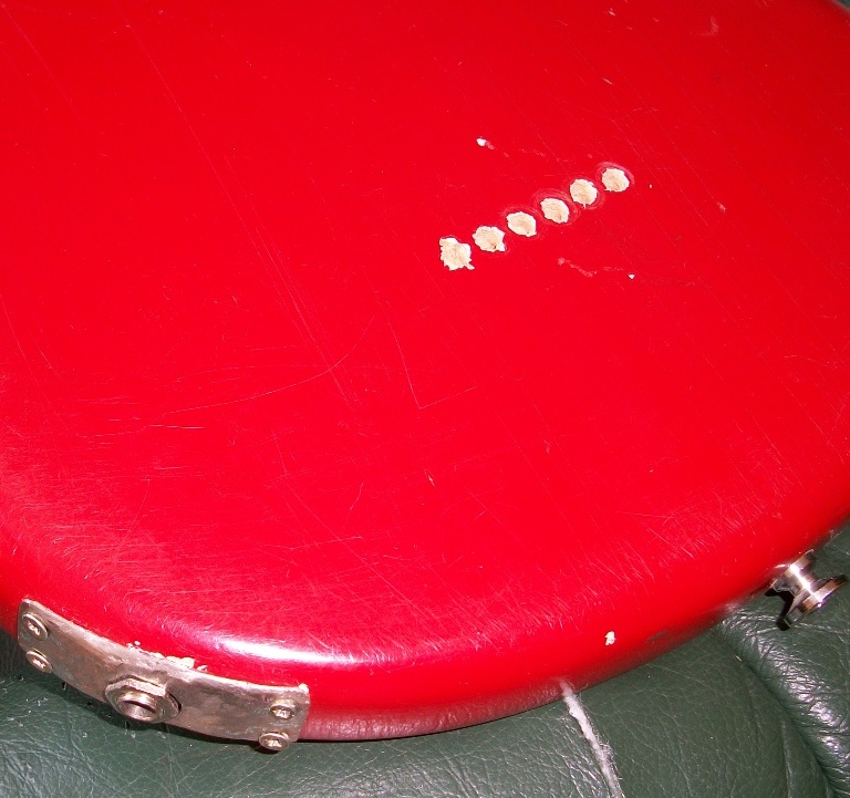

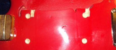

Теперь корпус.
Вот такой красавец. Пришлось затыкать дыры, вырезанные под музимовские датчики. Заделал дыру под джек, крупные ссадины, вообщем чопики где только можно.
К сожалению фото всего процесса не заснял. Дальше была произведена шпатлёвка всех этих неровных мест.
Влажное ошкуривание. Наждачка от 240 с переходом до 1000. Старую краску убирать не стал (рискнул). Использовал её, как первое покрытие.
Решил использовать автокраску на алкидной основе опять же в баллончике. Цвет "Рубин" - очень хорошо подошёл! Говорят чё-т там. что краска в баллонах плюётся! Ну не знаю... Новый баллон распыляет хорошо, потом по мере убывания можно подогреть и распыление будет тоже нормальным. Но даже если и "плюётся", она на поверхности хорошо растекается.
Процесс покраски! Вместо грифа прикрутил брусок и прямо в одно руке держал и вертел корпус, другой. красил. По ходу переворачивал туда-сюда. чтоб не было подтёков.
Первый раз покрыл и увидел неровности. На следующий день зашпаклевал, через день влажное ошкуривание наждачкой и покрасил два раза подряд с перерывом через 15 минут.
Через день влажное ошкуривание и покрытие лаком (тоже алкидный) три раза подряд с перерывом 15 минут (инструкция на баллоне!). Через два дня опять влажная обработка и полировка.

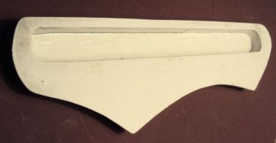

Звукосниматели! Ух...
Корпуса сделал по Гены-лётчика технологии, вечная ему память и благодарность.
Получилось вот что:
Вырезал пластинки с резьбой под болтики (фото нет)
Примеряем:

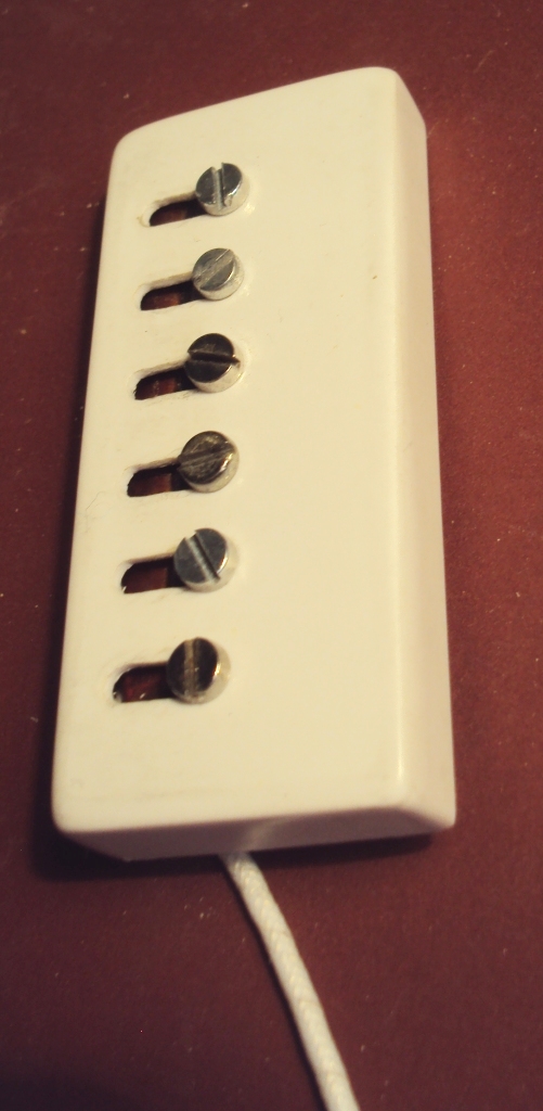

Теперь катушки. Да простят меня форумчане. решил использовать магнетоны из этой темы:
Сопротивление очень даже подходящее 7 и 8 ком. И звук у них совсем не плох.
Делаю под них корзиночки. Вырезы по краям потом загнуться под пикгард, как и должно быть в оригинале.
Примеряем:
Припаиваем провода, экран на корпус(!)
Ну вот собсно, совсем неплохо.

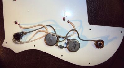

Самое основное, отчего зависит во многом звучание э/гитары - электрическая схема.
Будет вот такая. Это я опять у SPA слизал с фото монтажа, так и распаивать удобно. Добавил только кондёр 4n7 на "8" контакт, получилось в четвёртом положении очень неплохие высокие...на ритмушечку(!).
На громкость поставил 500к/G тесловский, мне не понравилось, т.к. сопротивление большое и получался "бугорок" такой при регулировке. так что это тоже нужно учитывать, на 250 не было. Позже впаял японистый на 250к.
Никаких экранов, липучей фольги и пр..не надо, может только хуже быть. ЭДС слабенькая, поэтому экранированный провод необходим при соединениях: звукосниматели - галетник - громкость/тембр - разъём.
И качественный провод до усилителя.
Ручка одна была, вторую заимствовал от СТАР-9. Клювик откуда не возьмись нашёлся. Дед мороз наверно подкинул!
Ну вот, схема работает!
Не ожидал, но звук действительно хороший. Как у Я-хи в музее написано - "поиграв с датчиками можно получить любой звук от звонкого лёгкого ритма на чистом канале до вполне мясного рыка на перегрузе." - так и есть! Клянусь! Балдею!

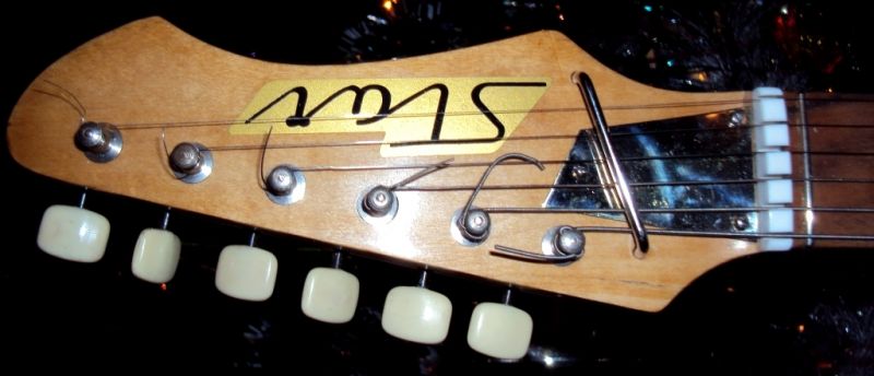

Крышка колков опять же сделана по методу Гены Лётчика.
Как и чего, думаю сами догадаетесь. Сам процесс опять не заснят. Время изготовления 1,5-2часа.
Приходилось ждать когда клей схватится. Но вообще без напряга сделал.
