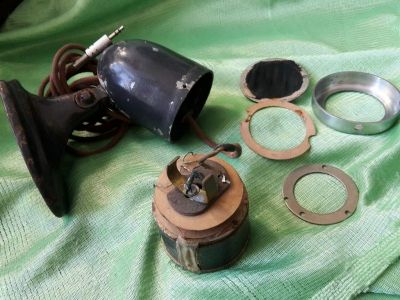

Микрофон МДМ-1, з-д "Красный Октябрь", Одесса 1959г.

Ой... У него мембрана из фольги?? Ужас какой...
Совершенно верно из фольги!
Harley8
23.01.2017, 09:16
А катушку прозванивали?
Да катушку прозванивал, живая.
Катушку, или согласующий транс?
и его тоже...

ГостьЕсть мнение что если откинуть транс и подсоединить на прямую будет работать от компьютера...
23.01.2017, 13:59
Сообщений: 5059
ага, как и у легендарных шур 520, 705, 707, астатик 104, и прочая и прочая.
а вот данной мембране походу хана, надо новую делать.
[/quote1485186157]
вот-вот.
24.01.2017, 11:01
Сообщений: 8119
Из пищевой фольги?Или есть опыт,Миша?
Harley8
24.01.2017, 13:11
ГостьТа из которой сделана мембрана на микрофоне по плотнее будет...
24.01.2017, 14:09
Сообщений: 14976
Бывает в продаже плотная фольга.
Alex_Maestro
24.01.2017, 15:50
ID пользователя #2904
Сообщений: 2228
от шоколадки))
Виш лист: [link]
Библиотека сканов
24.01.2017, 16:18
Сообщений: 14976
Зачем? В рулонах продаётся, вельми плотная, надо найти, она там так и обозначена - особо прочная или типа того.
24.01.2017, 17:54
ID пользователя #6785
Сообщений: 608
Можно титановую взять от твиттера-пищалки горелой.
Но надо пресс-форму тогда делать разъёмную, геморрой короче.
Мой вишлист
mysha_krys
24.01.2017, 18:42
ID пользователя #1814
Сообщений: 3129
Проще вставить капсюль от какого-нибудь МД, как вставляют в корпус старого электролита современный. Изготовить мембрану - не проблема, а вот установить ее на место старой "как надо"...
