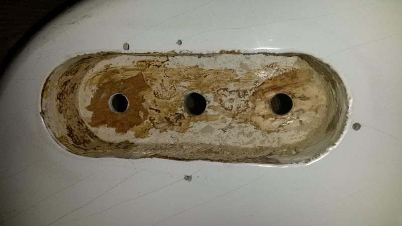

О темброблоке даже и не знаю, что думать. Три дырки, средняя - точно от тумблера, популярного в Стране Советов. А исчо что - дырка и поц?
Как-то небогато...И ещё мне продавец отдал от этой гитары ТОП-ЛОК! Наверное, с его помощью решалось две проблемы - прижим струн вместо ритейнера и некоторая фиксация строя при поганых колках:
