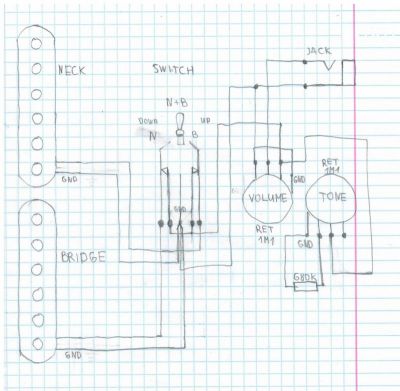

Скачал драйвера ASIO и Guitar Rig подключил всё это в линейный вход, попутно поменял гнездо на обычное моно и припаял к нему пока что было. Работают оба сингла, их переключатель и ручка громкости, ручка тона что-то не заметил что как-то реагирует, когда крутишь идут помехи, а сам звук не меняется, между крайним выводом и корпусом переменника тона стоит деталь со странной маркировкой 680К, похоже на конденсатор 68 пФ, но точно не знаю что это и из чего. Возможно почему не работает т.к. от него не идёт земля. И свободный контакт наверное надо по правильному кинуть на корпус, от помех, чтобы он не висел в воздухе. Набросал по быстрому как гитара распаяна, аналогично самой первой схеме что здесь выложили. Только без конденсаторов. Стоит ли их допаять? Они нужны от помех или для чего? что от них изменится. Наверное не буду трогать провода от звучков, провода идут внутрь, а звучки заклеены. По остальным тоже есть небольшой вопрос. Экранировать ли саму землю или же пускать как звучки: земля на оплётку, сигнал внутри этого провода. Знаю что если экранировать акустический кабель, то его экран заземляют только с одной стороны, с выхода сигнала.

Рад за Вас. У Вас две дороги на данном сайте. Первая - восстановить электронику "как у Стеллы". На сайте большинство форумчан исповедуют строгий аутентизм.
Вторая - сделать что-то из того, что есть. Поскольку сайт прежде всего "коллекционерский", то это здесь, в общем-то, не приветствуется. Можно запилить новый пикард, этот какой-то страшненький. Звучки расположить бы один к бриджу, другой к неку, распаять схему экранированным проводом.

Собственно о чём речь?! Для данной гитары в том виде как она есть, подойдёт любая принципиальная схема на основе двух синглов. Если бы такой вопрос стоял передо мной, то я в первую очередь обратил бы внимание на принципиальные схемы музим. Если по проще, то V2, а если чуть по серьёзней, то 1655(57), "Элгита", 25К, и т.п...
