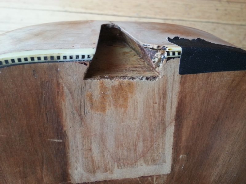

Итак, клец на месте. Трешин не видно.
После снятия пружин, зачистил остатки ЛКП и старого клея внутри и вокруг паза, чтобы клеить дерево прямо к дереву. Черная лента придерживает подклееный кусочек окантовки, который я случайно зацепил во время чистки.
Склейка номер 7, небольшая трещина у эфы. Ластик служит распоркой, сжимая склейку. Дека заметно чище и немного светлее - я ее и обечайки помыл. Для этого использовалась тоже металлическая губка, но гораздо более мягкая, а также обыковенное жидкое мыло и совсем немного воды.

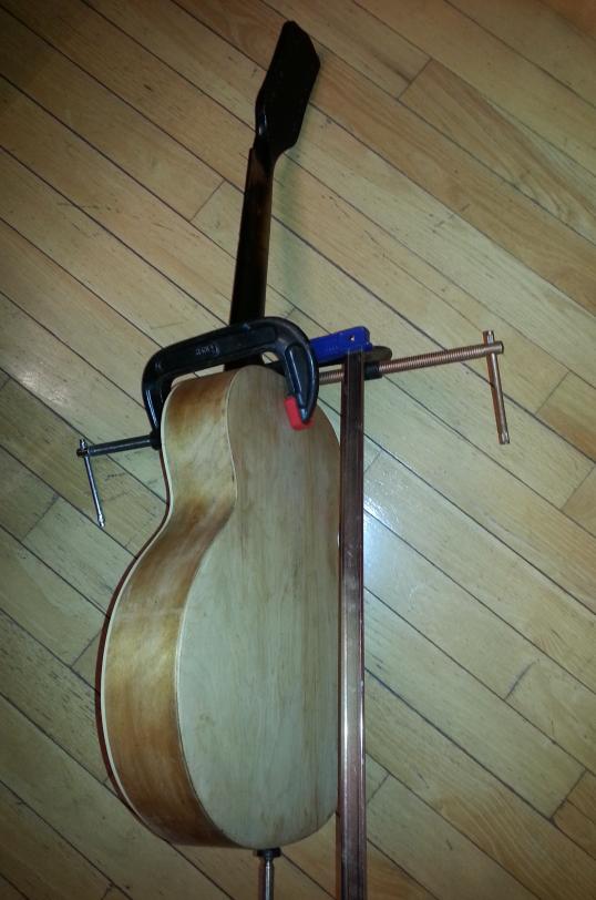

А теперь вот так:
Изза нарушеной геометрии, корпус сходился и расходился в разных местах по мере натяжения струбцин, пришлось немного поиграться, пока клей не успел схватиться. В такие моменты ощущается острая нехватка какого-нибудь такого приспособления, чтобы перестать клеить на коленке и выйти на более профессиональный уровень. Но потом осознаю, что реально нужно оно мне раз в сто лет, и не стоит изза этого превращать подвал в гитарную фабрику.
