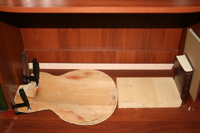

Все купил. Начну клеить нижнюю деку. Вот как хочу сделать. Совместить два куска деки, торцы места излома промазать клеем, прижать, склеить. Далее, сделать что то вроде пружин, как были на верхней деке (черные на фото). Еще сделать что-то типа заплаток (зеленые). Так же, под клецем есть что то вроде шпона, я так думаю, этой вставкой корректировался угол наклона, она скошена (указана красной стрелкой). Вот думал ее удалить, изготовить новую, но пошире, чтобы закрывала трещину (площадь примерно указана красным). Критикуйте, исправляйте) может, что то лишнее нагородил
Mashuk
17.10.2020, 14:54
ID пользователя #9948
Зарегистрирован: 03.03.2019, 09:39
Сообщений: 158
я бы в этом месте сделал усиление-футер на всю длину разлома
Раздолбай - коротко и ясно...
croSS69
17.10.2020, 15:02
ID пользователя #9348
Зарегистрирован: 03.02.2018, 17:23
Местонахождение: Тверь
Сообщений: 22
Mashuk Цитата ...
а как это?)
Mashuk
17.10.2020, 15:51
Сообщений: 158
Реечку поперек волокнами на всю длину разлома. Футером называют эти самые усиления в местах склеек, трещит и так далее по сценарию. Уже и забыл что не все знают терминологию. Нельзя так много на мастергитар сидеть. Кстати можете спросить совета на вышеупомянутом мастергитар.

croSS69
17.10.2020, 16:55
Сообщений: 22
т.е примерно то, что я зеленым изобразил, только сплошной рейкой? ок, принято
croSS69
21.10.2020, 06:04
Сообщений: 22
Дека склеена. Держится неплохо, но очень много мелких отсутствующих фрагментов фанеры. Думаю пройтись эпоксидкой по шву и зашлифовать. И дальше по плану заплатки наклеивать
21.10.2020, 06:14
Сообщений: 12943
Добавьте в эпоксидку "древесной пыли"...Хуже не будет.

croSS69
27.10.2020, 08:48
Сообщений: 22
Спасибо за советы, учту на будущее. На момент их прочтения уже была использована эпоксидка. Зашлифовал места склейки, вклеил обратно клец
Далее, решив, что не обладаю ни опытом ни соответствующим инструментом, выбрал наиболее простой способ усиления места разлома. Три обрезка рейки с одной стороны клеца и один с другой, там трещина пошла вверх. Дека, скотина, гнутая во всех трех плоскостях. Часов пять работы напильником и вроде заплатки прилегают относительно ровно, зажимаем
ну и вот что в итоге
пока сохнет задняя дека, начал склеивать верхнюю. склеиваю частями, мало струбцин, а надо же еще как-то и обечайку к деке притягивать. пока вроде получается, я уже понял, что внешний вид гитары после сборки будет изрядно, так сказать, винтажным, но что ж делать) зато бесценный опыт
