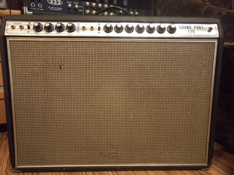

Вчера прикупил такой аппарат. Интересная штука, но жалко, что транзистор. Я любитель ламп.
На клине звук мне нравится, а вот перегруз под него нужно подбирать. Тот-же dod 250 в него отвратительно звучит, а Behringer VT911 уже по лучше, хоть педаль и на любителя.REVERB ооооочеееень классно звучит, с TREMOLO пока что не разобрался - слабовато звучит (сзади есть потенциометр для регулировки вибрато, но его влияния я не заметил). Динамик 1х15, к сожалению, не родной. К стати, помогите опознать динамик.
Сравнить с Сильвер Фейсом (копией чего teisco и является) не могу, так-как Фендера у меня нет,но я думаю, что ничего общего в звуке не будет
а это вообще пионерия. на его месте должно быть гнездо для педали выключающей тремло.
robat Цитата ...
ага. тут общего только габариты и дизайн передней панели.
да, маркировку динамика поищи всётаки. они с завода шли с 15"
и 120 - это пиковая мощность. если rms то в нём 60 ватт.

Прикольно. Внешний вид содран с Fender Twin 1970х гг.

GeorgeM Цитата ...
robat Цитата ...
robat Цитата ...
нет. Потенциометр не пионерский. Два гнезда. Одно для вибрато, другое для ревера. А вот гнездо для внешнего кабинета - это уже пионерия.
Родной динамик нагуглить не получилось. В моем усилке точно не родной
Я всекте [link]
мыло sasharobat @mail.ru
21.05.2018, 20:38
Сообщений: 5064
ох, ну у тебя подстроечник "регулировки тремоло" под отвёртку деланый вкрячен на место гнезда, с надписью "footsw tremolo"? - что же это как не пионерия? там гнездо должно быть. в гнездо шнур втыкался, джековый. с другой стороны шнура - чугуниевая педаль с одной кнопкой, стандартная гайатоновская (ибо этот усилок и делался на мощностях гайатона)...
в соседнее гнездо - такая же педаль, только ревер выключала. обычно с одним усилком шли чёрная и серая педали. одинаковых, двух чёрных или двух серых - ни разу не видал.
модель родного динамика и не нагуглишь, это японец... на него схемы то в сети нет, не то что типа динамика.
например в га1100, в разное время выпуска использовалось 4 разных типа динамиков, и по 3 типа силовых и выходных трансформаторов, в совершенно любых комбинациях. японцы тогда отжигали почище болгар, в плане комплектухи.
Big Beat Цитата ...
ха, гайатон 1050\1100 видел? там не только вид, а и схема с силверов 1:1 содрана, и динамики 2х12. а этот - по корпусу и шасси - их брат родной, только уже на транзисторах сделан за каким то чёртом.
