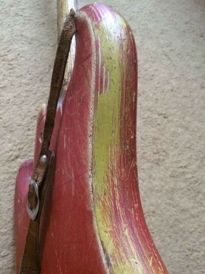

Дека исполнена из 40 мм фанеры. Контуры деки закруглены достаточно ровно.

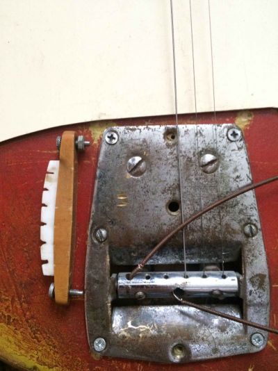

Блок вибрато установлен от электрогитары ТОНИКА, на которую,как мы знаем он попал благодаря копированию с электрогитар MUSIMA. Хотя, тут исполнение фрезеровки корпуса уже "хромает".
Нижний порожек задуман и исполнен вполне себе удачно.

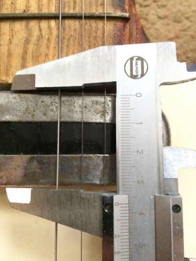

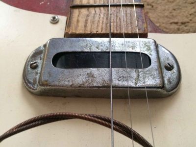

Электросхема состоит из лдно звукоснимателя, ручек громкости и тембра (пусть ручка-клюв тебя не смущает), а также высокочастотного разъема, который можно видеть на ранних свердловских электрогитарах ТОНИКА.

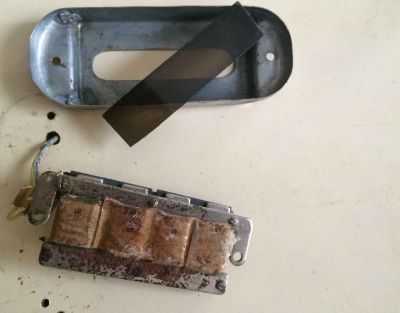

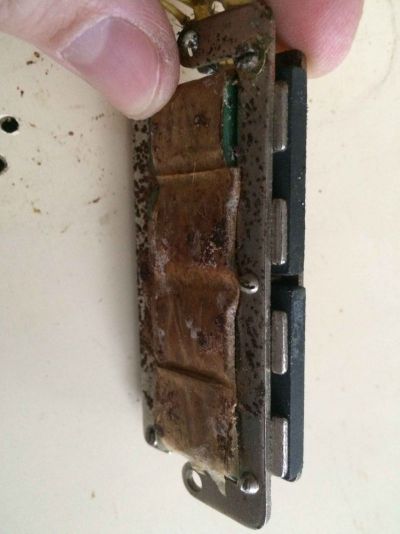

Корпус звукоснимателя - самодельная штамповка со вставкой из прозрачного темного пластика. Внутренности - звукосниматель Люберецкого завода ЭМИ РОДИНА, которые ставились в том числе и на адаптерезированые гитары.
Ремень кожаный прикручен двумя саморезами. Весит изделие около 4 кг, на вскидку. Про звучание нечего сказать, пока. Кабеля подходящего не было под рукой, да и привести в порядок инструмент необходимо.

Интересная конструкция...Желаю благополучного исхода в восстановлении.
P.S. Ищу как раз такие внутренности от звукоснимателя... Что можно, и возможно ли предложить в замен?

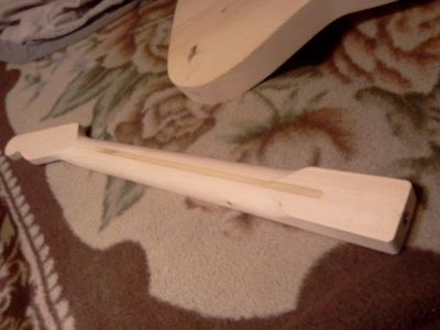

Корпусом из фанеры и использованием датчиков напоминает "мой" бас-самопал. Может типовой самопилинг был?
