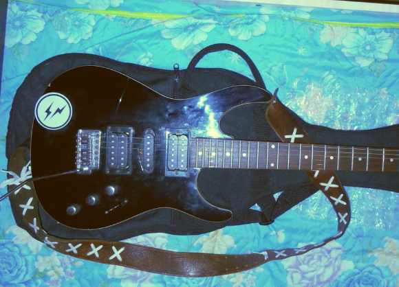

Ремень - это индивидуально....
Я вот и такой забацал...
Обменно-торговый фонд [link]
13.02.2019, 14:02
ID пользователя #2824
Зарегистрирован: 21.11.2011, 04:20
Сообщений: 3370
Раз пошла такая пьянка...где-то уже хвастался.Главное подходящий ремень встретить.А крепёж по моему разумению.
Классно придумал,Серый!
Особенно крепление снизу-гениально и просто!
