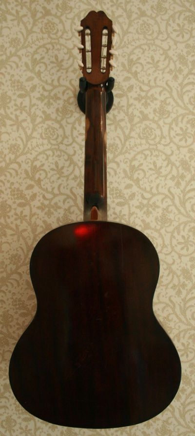

Пользуясь долгожданным отпуском, публикую свои находки. Нашел на Авито, подкупила форма бриджа. По состоянию гитары было видно, что без дела она в чулане никогда не пылилась. Лады сточены практически под корень, да и на накладке глубокие ямы. Заглянув внутрь, однако, я был приятно удивлен. Гитара оказалась мастеровая, даже более того, с завода Аккорд, мастер А.В.Блохин. Не один ли это из мастеров, пришедших с Луначарской фабрики, дабы наладить производство цельнокорпусных инструментов? Гитара была передана в чудотворные руки SPA в ЛенмузДетали, где полечились трещинки и гриф обзавелся новыми ладами. Жаль я не силен в игре на семиструнке, но даже зная три базовых аккорда, получил огромное удовольствие от общения с инструментом. Гриф достаточно тонкий 22 миллиметра преимущественно. Ширина грифа на первом ладу 50 мм, к концу 65 мм. мензура 650 мм. Верхняя дека ель 5 кусочков, обечайки и задняя дека похожи на махагон, но утверждать не берусь. Гриф из чего то светлого, но не бук точно. Все покрыто тонированным лаком. Детали подогнаны очень хорошо.
