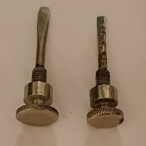

lcuhov
02.12.2024, 16:28
ID пользователя #20502
Местонахождение: Тула
Сообщений: 64
Вопрос по торнадовским отвёрткам. Обнаружил небольшую аномалию на вышеупомянутой (справа): ручка меньше и толще обычного. Померил остальные отвёртки, какие были, все одинаковые Ø16-16.3мм, отличаются только накаткой. Чертежи, какие нашёл, тоже указывают 16. А сабж ровно 14мм.
Токарь перестарался, или ранние отвёртки были меньше? Кто-нибудь замечал?
02.12.2024, 17:14
Сообщений: 7295
всякие бывали, и такие тоже
