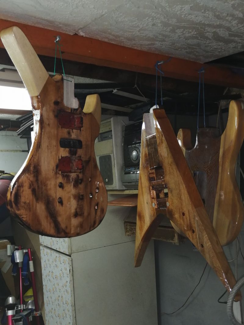

Очень прошу админов не удалять тему-инструмент опознан как 1999г.в.Попал ко мне инструмент мастерской Шамрай под номером 0077.Дека скорее всего сделана из заготовки Русстон шарк,покрас явно пионерский.Коллеги,никому не попадались такие инструменты?Мне очень интересно,акульи рога были изначально отпилены или это пионэринг?

Башка явно акулья была, но акул, классиков, стандартов и скорпионов с 22мя ладами не припомню. Всегда 24.

Смотрел я на нее-и не выдержал. Сегодня с дружищем вернули акулий вид.

а вот когда наращиваете деревяху - шпунт делаете? или просто клеете?
Allyhalen
29.09.2019, 15:10
ID пользователя #7356
Зарегистрирован: 19.04.2016, 18:45
Сообщений: 302
Просто на тайбонд. Но друг в него пылеобразных опилок(не знаю как правильно сказать)) чуть добавляет. Говорит насмерть

Уменьшил рог. Теперь вот так.

Не знаю, может в Шамрае так задумали, а может пионеры. Корпус сделан как будто "на коленке". Бугры на боковинах, под сингл паз был кривой и узкий, я его еле вынул, гриф сильно просажен-пришлось делать проставку, гнездо джека в таком месте, что можно использовать только угловой, иначе при игре сидя он упирался в ногу-пришлось заклеять - высверлю в нормальном месте.

Вчера корпус уже залили первым слоем. Пусть верний рог останется как есть. Косячнул я немного с лекалом) ,нижний 1 в 1.Будет небольшое отступление, все таки это не в чистом виде Русстон, а его потомок))). Касаемо конструкции-самая большая засада была в том, что толи хамбы парафинили и не дали высохнуть, то ли ниши парафином залили. Я упарился их вынимать.!)Ну и темброблок, распаяный проводами из компьютерного провода(витая пара).

Спасибо, коллеги! Я еще только учусь, поэтому косяки неизбежны)) Дружищще человек опытный, 2 года на Русстоне работал и дома много чего делал, подсказывает и направляет. Вчера сфоткал, сушатся 3 поколения Русстон корп. Дальний - мой сине-зеленый классик, посередине "красная стрела" Е. Березы, ну и наш герой.

Финальный вариант. Вроде похоже)
