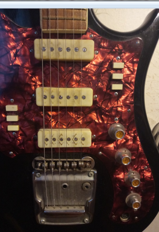

Здравствуйте. Сегодня я стал владельцем рабочего Урал 650 с родным чехлом и кучки запчастей. Из изменений в конструкции - прошлые хозяева шлифовали накладку, кант по бокам почти сточен, точек, обозначающих 3,5,7 и т.д лады на канте не осталось. Настолько он сточен. Видимо по этому гриф ровный и можно нормально играть. В принципе, для игры не тяжёлого рока нужен только переходник СГ-5-джек и можно брать гитару на репетицию. Пока не подключал,но бывший владелец утверждает,что всё работает. Поиграл дома в анплагте - всё строит, всё норм.
Очень красивый инструмент. Лёгкий как пушинка, в отличие от баса 510г.
Прошу у общественности рецензии на инструмент. Чего не хватает для комплектности ( я пока только крышку бриджа и рычаг тремоло отметил и разные антабки). Какой год выпуска? И прочую информацию, какую можете. Гитару планирую оставить дома и сочинять на ней всякие рифы. Сам я басист. Играю металл.

Нормальный такой, позднесоветский Урал, поздравляю! Желаю довести до ума и вперёд, на Уралах можно и нужно играть, чем и занимаюсь периодически
11.09.2019, 13:05
Сообщений: 3485
Год 87-88 где то
Колки Китай
Бридж йолановский похоже. Или крунк. Или в болгарское корытце напихали йолановские седла. Цанга рычага тоже неродная
Лады у последних Уралов - Катастрофа. Сошлифовали их в плоскость ещё на заводе. Если бы шлифовали накладку - вылез бы бук. Там шпон полмиллиметра. И он рыхлый какой-то.
А так - вэлкам абоард!
Отличный Урал. Пикгард огонь. Звук будет суховатый и фирменный коробочный. Изыщете родной бридж, рычаг и колки - поставите.

Gess Цитата ...
Год 87-88 где то
Колки Китай
Родные колки достались в комплекте, но сломанные штуки за которые они вертятся. Удивительно, что китайские по отверстиям шурупчиков подходят, если крышку приложить. Только прорезь под крутилку в крышке не совпадает тогда.

Да, наших прибыло. Заходите почаще. Найти родной бридж это как открыть новую комету. (-:
11.09.2019, 17:58
Вэлкем в палату.
Бридж - корытце скорее от Орфея болгарского,а вот опознать седла,гайки и винты - надо фото покрупнее.Если окажется,что это полнокомплектный Орфеевский бридж,то вполне возможно тут получится обменять его на Ураловский.

Вот дополнительные фото бриджа

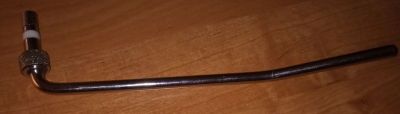

Вот рычаг. От чего он не знаю, дали с Уралом вместе.

Мне думается, после декабря 1988. Если откроете и покажете даты на деталях - узнаем точно. Рычаг неоригинальный.
Скажите, шпон на грифе есть?

Ну. Я ж говорил. Нормальная накладка. Шлифовка заводская. Для этих годов выпуска такое состояние это норма. Шпон канешь засаленный. Он светлый должен быть. Рекомендую помыть спиртом или бензином, а потом лимонкой пропитать.
С кнопками там все просто. Верхний ряд включает датчики. Нее мидл бридж (сверху вниз соответствии позициям)
Нижний ряд - обрезки частот у соответствующих датчиков.
12.09.2019, 18:44
Бридж Иолановский опиленный по краям,и в нем новые отверстия под опоры просверлены.Жаль.
Как вариант,может быть и от Крунка,пусть крунковеды меня поправят,если что.
В любом случае возможность обмена этого бриджа на ураловский резко уменьшается.Придется пока с этим поиграть,а там глядишь,и родной появится.
Удачи в восстановлении.Дедушка Урал Вам еще послужит.
Дедушка?)) Да он без скидок умеет в тяжёлый металл. Кто там считает, что такие инструменты только для "дореволюционной" музыки. Вот гитарист моей группы сыграл пару наших рифов. Просто нормальный ламповый дисторшен и 6 -я струна опущена дропнута на тон. Настройки аппарата не менялись. Цепочка - перамп AZG Facegrind-AZG Poweramp (на основе Yerasow Classic) - кабинет 4х12 с динамиками Seventy 80
Вердикт гитариста - "Да эта гитара могЁт многое".
Кроме того, местный фолк-дуэт (муж и жена) уже попросили инструмент для трибьюта Янки Дагилевой. Хотят ребята принести бюст Ленина, всякие красный флаги и записать на видео несколько песен Янки. А так они всякий фолк менестрельский поют.
По поводу бриджа - так я и купить могу или на темат какой поменяться потом. Инструмент того стоит. Тот самый - тёплый ламповый звук. Получил массу удовольствия. Никаких скидок на возраст, типа как люди ГАЗ-21 восстановят и это у них чисто для шоу авто, а на повседневку на нём не ездят. Нет, с этим Уралом не так. Это вполне рабочий инструмент, причм в том виде, как мне достался. Никакого разгона-хотрода с ним делать не надо. Настроить и играть, ну лады немного вылазят после 15-17 лада. Их поправить. Изменений в конструкцию - не нужно.
