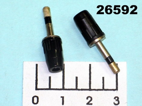

И ещё, очень хотелось-бы найти оригинальный штекер для звучка. Если у кого завалялся ненужный, куплю! Называется Ш2П, его фото ниже.

Ш2П [link], 15 р. стоит.
В Чипе и Дипе тоже кажется есть...
[/quote1574025095]
Спасибо, ценная инфа, а то мне бывалые радиоинженеры говаривали, типа очень давно таких не видели, и вероятно за ненадобностью пропали из торговой сети. Ан нет... Спасибо ещё раз за инфу!

Да это даже не мне спасибо. Недавно всплывал этот же вопрос, кто-то из камрадов выкладывал ссылки.
Разъём до сих пор используется в слуховых аппаратах и наушниках систем синхронного перевода.

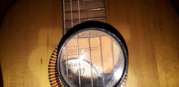

И традиционная просьба - разборчивое фото этикетки с датой можете выложить?

woka Цитата ...
В этом случае этикетка сохранилась полностью, но дата читается через лупу, выцвела... Если через лупу получиться сфотографировать, то обязательно выложу.

"Ш2П" в "Чип и Дип" точно есть. Недавно обсуждалась эта тема, точно помню, что в "Чип и Дип" тоже нашли их.

Штамп на наклейке выглядит вот так, выгорел но поверьте мне на слово - 24 Сентября 1983. Сфотать с лупой не получается, идёт отсветка. Единственное в чём я вчера ошибся не 11, а 24 Сентября, подзапамятовал, извините...
