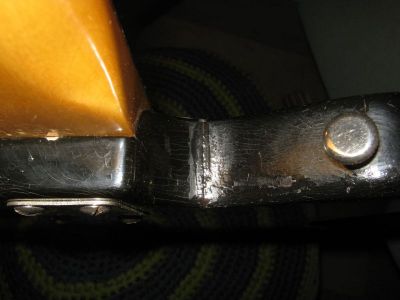

Приобрёл я тут по обмену JOLANA Iris bass. Вполне себе приличный, но не без изъяна. Самое страшное, на мой взгляд, это трещина в деке, которая как оказалась не трещина.
Разобрал я гитару, и прижав струбциной к столу, попробовал выровнять. Нифига, стоит как вкопанная.... Я давлю сильнее...., стоит... Потом как клацнет....!!! Я думал дека пополам... Нет, именно это место отклеилось. И вот не понятно, может его уже клеили? Я хочу запихать тудой ножик, и со шприца ПВА нацедить, потом выровнять струбциной, и сдавить с боков. Теперь трещина играет при сильном нажатии пальца, но играет не по всей длине, а до паза звукоснимателя. Перекрашивать я его не буду, может подкрашу лаком для ногтей немного (во всяком случае пока). Чем лучше натереть деку?
Гриф. Анкер работает прекрасно, гриф аж в другую сторону выгибается, но.... Отпустил совсем анкер. Линейка 30 см. Ставлю на первый лад (нулевой выше примерно на 1 мм, может меньше) и продвигаю в сторону деки, так вот начало линейки (что ближе к колкам) спрыгивает с каждого последующего лада как со ступеньки, за исключением последних 4х ладов. Мне это явление не понятно, если кто может, прошу объяснить. Ну и за раннее извиняюсь за невежество, не знаю я всех правильных названий.

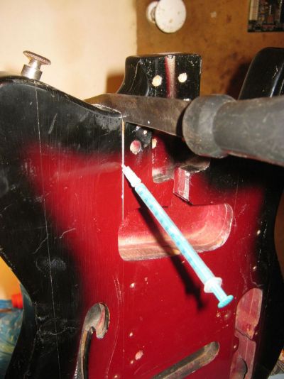

Сегодня заклеил.
Не скажу что просто. но вполне выполнимо. 1. Нужна инсулиновая игла. 2. Лить надо под напором, что бы клей дальше протекал. 3. Я лил несколько раз, так как клей густой (растворять не хотел), и надо что бы он залил всё снизу щели, там где совсем микроскопическое расстояние.... 4. Что бы струбцина не прилипла, намазал маслом.
С грифом разобрался, он просто кривой, и когда выравниваешь анкером, линейка чётко ложится. Вытер грязь на накладке, намазал, вымыл и смазал колки.
Думаю пару дней пусть дека постоит с струбцинами.

24.11.2020, 18:15
А чего тут скажешь,грамотно все,правильно.

Всё нормально. Есть совет на будущее:
- под губки вертикальной струбцины (поперёк щели) желательно подкладывать какие нибудь жесткие пластины (рейки)
- под этм пластины, чтобы исключить ех склеивание с "телом" деки нужно подложить полиэтиленовую плёнку

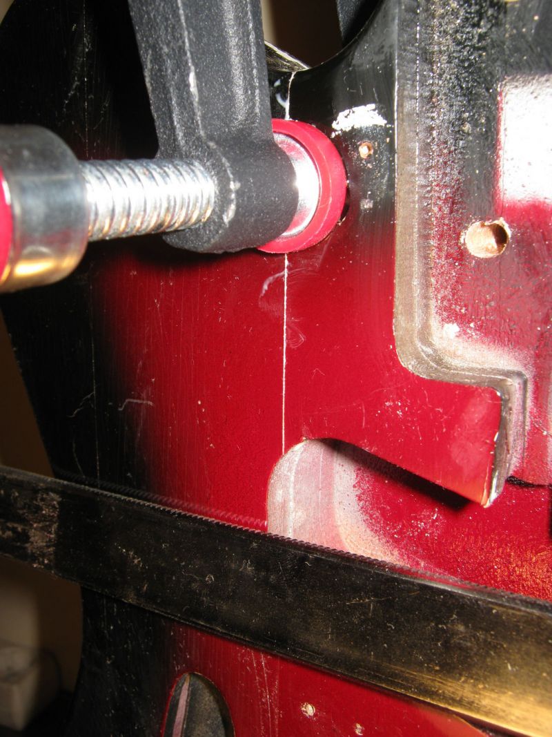

Спасибо. Я так и думал сделать в начале, но: 1. с ПВА работаю не то что редко, а практически никогда, поэтому хрен его знает к чему он приклеится..., хотя кулёк раздербанил 2. подкладки не стал класть, так как дека не ровная, побоялся, что торец получится раздвоенным. Поэтому и сдавил в самом конце, там дальше она в разных уровнях относительно кусков. Я так понимаю из-за натянутых струн и долгого хранения так загнуло.
За советы ОГРОМНОЕ спасибо!!!

Снял струбцины сегодня, и вас вспомнил.... Надо было подкладывать.... С одной стороны дерево немного продавило.

Мало того, Вы рисковали получить расхождение по высоте склеиваемых частей.
