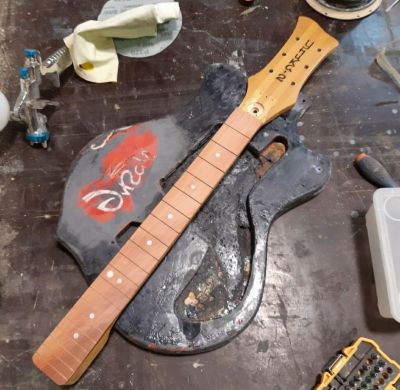

Наверное многие уже видели этот объект, но через год после окончания работы решил поделиться и здесь.
Гитара куплена за 1000 р. Полная перекраска деки, гриф не трогал.
Часть деталей оригинальные, часть новодел.
В 2006-7 годах лично участвовал в пионеринге и убиении Элгавы, найденной в сарае другом. Надеюсь, что я заслужу прощение.
P. S.: Электроакустический блок "Эскорт" 1976 года тоже был восстановлен.

Сделано не плохо, но... один вопрос - зачем гитарку перекрашивали не в родной цвет?!
fremontine
03.04.2021, 15:16
ID пользователя #9551
Зарегистрирован: 30.06.2018, 09:04
Сообщений: 83
почему же не родной? максимально подбирал похожий по RAL
03.04.2021, 15:43
Сообщений: 12946
Так исходник был красным?!
Если так, то приношу свои извинения.
Мои поздравления, у Вас, весьма редкая гитара.

Элгавы выпускались красные? Редкий зверь, выходит. Работа хороша.
03.04.2021, 17:01
Сообщений: 1569
Доказательство более, чем полное! Элгавы были красными!
Вопрос. Почему именно красный цвет совгитар был первым и сейчас мы их ищем как редкость?
И еще. Это не красный цвет. Это что то "морковное". Причем на всех ранних гитарах. Что это? Краски другой не было?
[ Редактирование 03.04.2021, 17:04 ]

fremontine
И ещё вопрос уже по реставрации. Вы внутреннюю полость восстанови в первозданном виде или оставили "поруганную бобрами"?
Промежуточных фотографий реставрации нет, по этому и спрашиваю.

fremontine
Все заделал. Снимал до дерева краску.

aelita85 Цитата ...
Александр, ну как же мне не знать эту тему... Я ж там так много наследил
Но в этой теме нет ответа на мои вопросы. Почему ранняя - это обязательно красный цвет. Почему красный цвет - редкость.
Все же красный цвет, а не морковный. Камера передает цвет плохо.
Гитара была покрыта 3-4 слоями краски. Из них 2 было заводскими. Серый грунт, красная маслянная краска (как мне показалось) потом снова серый гоунт, черная заводская краска и сверху уже черный акрил из баллончика. Судя по шильдику без надписей - ранняя.
У кого-то на форуме была черная Элгава с "красным грунтом". Скорее всего, партию красных гитар перекрасили в черный на заводе. ИМХО

fremontine Цитата ...
aelita85 Цитата ...
Не понял ничего. Еще раз повторите в какой цвет была покрашена гитара. Поэтапно, пожалуйста

aelita85,
Заводские:
1. серый грунт
2. красная краска (плюс логотип)
3. серый грунт
4. черная краска.
Не заводской:
5. черная краска
И какой номер в итоге использован (если, конечно, не секрет)?

EbenezerDorset Цитата ...
RAL3020
