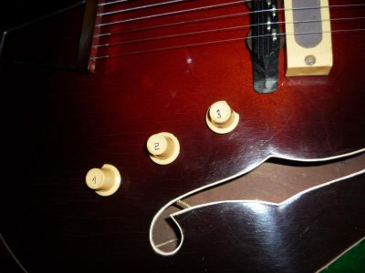

shlepakoff, 29.08.2011, 23:23
Схема Э/Г:
(1) общая громкость
(2) регулировка бриджевого датчика
(3) баланс бриджевого/некового датчиков (в нулевом положении - только бридж (как при максимальном положении (2), в положении «10» - максимум бриджевого и некового датчиков)
Re: Легенды фабрики им. Луначарского («ЕS-335»)
Baza, 30.08.2011, 05:48
вроде такая-же на Луначарском арктопе схема
