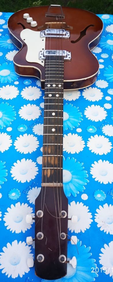

Первая инкарнация АРКТОПа имела некоторые довольно характерные черты. В первую очередь, это, безусловно, крепление грифа на два шурупа, узкая голова, отсутствие нулевого лада, крупные маркеры-точки с характерной разметкой 12-го лада, звукосниматели в «белых» корпусах, простой бридж, ручки как на "ЛенТОНИКАх", джаззовый струнозацеп-трапеция и небольшие антабки, напоминающие мебельные стяжки. В таком виде гитара выпускалась почти два года с единственным небольшим изменением: в какой-то момент появились наклейки второго тиража, датированного 4 ноября 1970 года. Стоило это счастье 190 рублей.
Крепление грифа на два шурупа.
"Узкая" голова грифа.
Обычные колки с силуминовыми штоками.
Крупные маркеры ладов.
"Белые" датчики в пластмассовых корпусах.
Ручки как на РИТМ-СОЛО ("ЛенТОНИКА").
Классический джаззовый бридж.
Струнодержатель-трапеция.
Антабка.

Где-то в конце 1972 года, вероятно после многочисленных жалоб покупателей на шатания грифа и отклонение его от генеральной линии Партии (или просто ради получения очередной премии за рационализацию), крепление было изменено: вместо двух шурупов по вертикальной оси стали вкручивать три треугольником, что, безусловно, пошло инструменту на пользу.
Крепление грифа на три шурупа.

Где-то через год, в конце 1974-го, появляются всеми нами любимые новые датчики «с тёрками», в принципе, конструктивно являющиеся очередной инкарнацией «белых» звукоснимателей. Пластмассовые рамки, с помощью которых эти датчики крепились к деке, на АРКТОПах были исключительно чёрного цвета и имели специальный крепёжный винтик сбоку – утраченный несколько лет спустя уже в разгар производства МАРИЙ. Естественно, форма пикгарда изменилась ещё раз.
Луначарский АРКТОП с новыми звукоснимателями.
Звукосниматели "с тёрками".

MIHEI.Tolya, 10.01.2021, 08:43
Приветствую коллеги. Вот такой шикарный Арктоп приобрел. Фанерный. Фото сразу после покупки. Продавец купил в магазине, в 85-м.Крутелки без юбки. Штамп-дата на этикетке, кажется 19.01.1975. Сохранилась хорошо. Немного в порядок приведена. Разочаровал звук. Отвратительный, сухой. Это в отличии от Арктопа с белыми пластиковыми звукачами, которая звучит очень приятно, в которую я "влюбился". Не знаю, плохой звук - это специфика металлических звучков или просто так "не повезло" с гитарой. Допустим, "терки" Марии меня устраивают, хотя это третий вариант звучков.

Nik, 10.01.2021, 16:37
Красава,поздравления!
Оff. Давно ищу такую именно такого окраса.
Если совсем звук не понравится,и задумаетесь о реализации или обмене на что-нить равнобесценное полуаккустическое,то велкам,найдем вариант обмена либо покупки!
