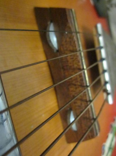

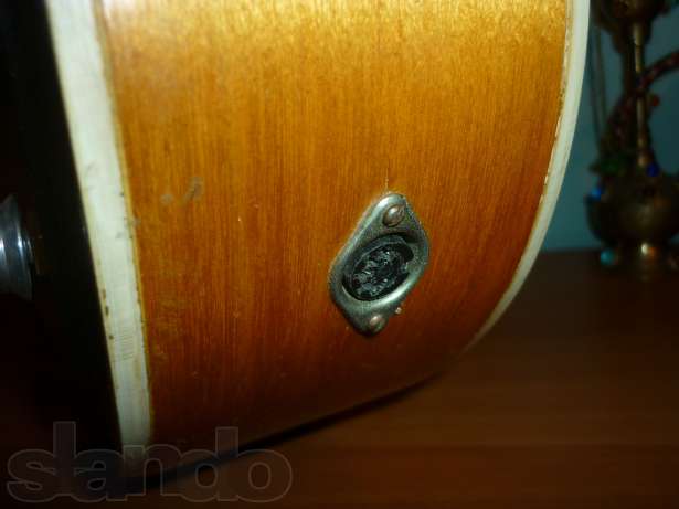

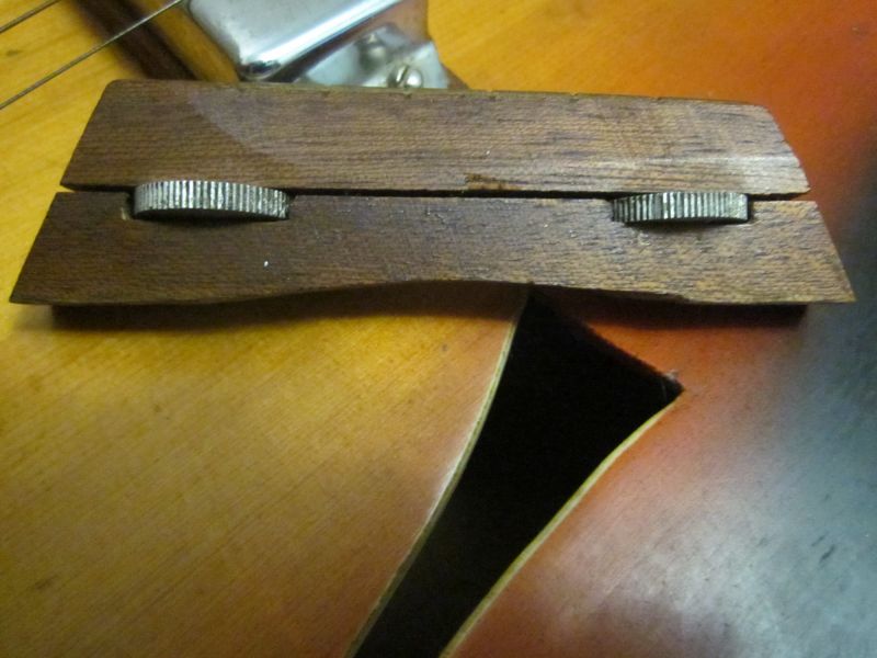

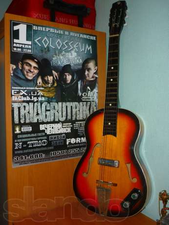

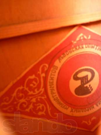

Раз
Два
Три
Четыре
И фото из Я-Хиного АТЛАСа ЭЛЕКТРОГИТАР СССР
[link]Спасибо Izolу и Я-Хе за предоставленные материалы и помощь в написании.

Izol, 03.01.2014, 18:10
На моем экземпляре бридж и кофр скорее всего неродные, но - уверенно не скажу. Обратите внимание, что бридж на акустиках нерегулируемый, почти на всех адаптеризованных - регулируемый. Склоняюсь к той версии, что это заводские гитары, являющиеся побочкой основного производства, ибо чего-то их слишком много для цеховиков.

Такое отверстие встретил только (из препарируемых) на Львовской эстрадной и Ленинградской с эфами. Причём, на ленинградке оно не по центру (там по центру рипа идёт), а чуть ниже, но тоже под грифом.
На известных мне болченых известным способом) Мармах, Дефилах и Музимах такого отверстия нет.
При закрытии оного инструмент звучит более плоско, нет того объёма, когда отверстие открыто.
Конечно, удобство неоспоримое в тех плане, но не думаю, что это только технологическая приблуда.
Конечно, может я сильно ошибаюсь. Абсолютно не исключаю.

Здравствуйте все! выменял сегодня подобную гитару, вариант с полными эфами, полное отсутствие намека на электронику, 6 струн но дополнительные отверстия под 7ой колок имеются , состояние всего дряхлое но бодрое, верхняя дека светится щелями и место склейки башки к грифу не внушает доверия ну а по мелочи что лады съеденные, кант побит местами ипр и говорить нечего! надо все восстанавливать но не знаю с чего начать, у меня главный первый вопрос ! я хочу из этого барахла вариант электро-7 , насколько отвратительным и глумливым по вашему будет пионерия с прорезанием дыры под темброблок и джек , и впиндюривание 7ого колка , второй вопрос чем отклеить намертво приваренный нижний, нерегулируемыый ни-как примитивный порожек-бридж?...его надо главным образом по мензуре двигать а то бы и не трогал!... третий вопрос это зацеп, у него между дырками под первую и шестую струны спереди какой-то странный вырез и струны были прикреплены за металлическую палочку которая просто вкладывалась под загиб зацепа и струны все кроме первой и шестой привязывались к этой палочке...я такого не видел пока на фотках аналогичных гитар гитар, для пионерии как-то слишком сложно и бессмысленно было бы прорезать так ювелирно железную пластину... Вас из Даст?...
Re:
Тайны ЭСТРАДЫ
, 18.02.2014, 16:33
И вот еще ! вот такие звукосниматели это однозначно пионерия или могли быть на заводе поставлены?...

ага всем фотки подавай! как будто непонятно что если я пытаюсь все на словах описать то фотки не на чем делать!
зацеп обясняю , у него со стороны струн между дырками для первой и шестой струн вырезано узкое окошко через которое были протянуты остальные струны а сами струны замотаны за железный пруток который просто вкладывался за загиб ''крайней плоти'' зацепа и держался силой натяжения струн. вырез слишком аккуратный для пионера , да пионер так бы и не смог бы вырезать узкую щель в железной пластине, было бы или адское ковырялово !

В сети, на одной из торговых площадок всплыла ещё одна Эстрада...
Наклейка внутри банки как на львовских полуаках. И цена опять 60 руб.
Кентавр.
Гриф неродной, с акустики.
