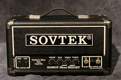

SOVTEK MIG-500 "Bassov Blues Midget" (одноканальный басовый усилитель, 50 ватт, схема - что то такое, ближе к второму каналу фендер бассман.)

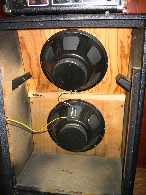

Кабинет SOVTEK 2х15 басовый

Басовые головы выпускались, может не в таких значимых количествах. Назывались "Bassov blues boy" и такой же , но поменьше мощщой и размерами "....midget".
Изредка попадаются на ебеях, обсуждаются на импортных форумах, фото и заводскую схему можно найти поиском.
На отечественных гитарных форумах практически не упоминаются.
