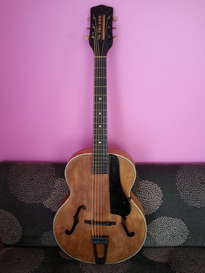

Вот так выглядела эта гитара пока ее не ободрали (фото от Гугля, чуть более поздний экземпляр со стандартным металлическим струнодержателем) :

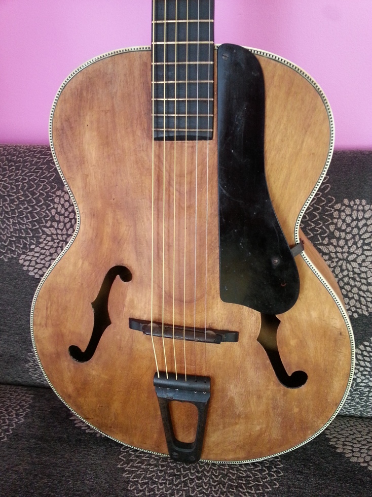

...а сейчас она пока что выглядит так:
Заднюю деку ободрать почему-то не успели, до того, как гитара попала из рук кого-то, кто с ней возился еще как с инструментом, к очередному старьевщику-перекупщику в виде хлама. Или изза трещин, или изза прочих проблем (в таком случае трещины появились уже впоследствии, в течении нескольких десятилетий перекочевывания с одной барахолки на другую, пока на одной из них я ее не купил.

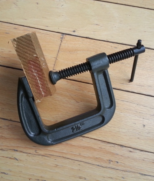

Неизвестный пионер, помимо обдирания ЛКП, также пытался стабилизировать гриф с помошью толстого винта. Помощи от винта никакой, а вот вреда предостаточно: верхний клец треснул, накладка грифа и обечайка тоже, и всё расползлось еще хуже. Пионер теперь уже давно пенсионер. Имя твоё неизвестно, "подвиг" твой исправим.
Вынимаем винт. Туго. Долго. Только чудом пятка не раскололась... вытащили репку...

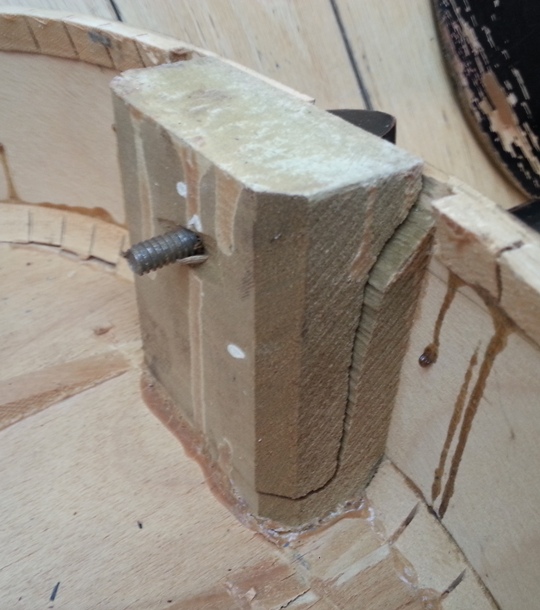

Пока я думал, как лучше клеить клец, снимая или не снимая, вопрос отпал вместе с клецем:

Поехали! Первая склейка. Тайтбонд, струбцина, клец, холст, масло....

Склейки номер 2 и 3. Клец был расколот в шести местах, дека отошла от обечайки, обчайка треснула. Всё это постпенно исправляем. Главное правило таких ремонтов - не спешить, не заливать клеем всё сразу, клеить постепенно, сначала одно, затем другое. Каждая склейка сама по себе дело не сложное, а постепенно всё встаёт на место.

Склейка номер 5. Часть клеца хорошо держится на месте и я решил не отдирать еe, а подклеить не снимая. Этот обломок послужит ориентиром, чтобы клец встал строго на свое место. Зубочистки помогают раскрыть мелкие трещинки для клея, ими же клей вдавливается поглубже в трeщину.
Re:
1946 Harmony H954 Broadway - реставрация
Big Beat, 31.03.2017, 18:29
Склейка номер 6, самая ответственная. Ставим клец на место. Склейка одновременно в нескольких плоскостях, поэтому перед тем как клеить, несколько раз прикинул, как именно будут стоять струбцины. Одна из струбцин придерживает обечайки, прижимая их к центру, чтобы приклеить их к клецу под правильным углом. Они уже подзабыли, что когда-то, 70 лет назад, они стояли без перекоса и зазора. Приходится вежливо напомнить...

Клец на месте. Но это место теперь надо усилить. На арктопах Хармони совсем не предусмотрены пружины жесткости, как на нормальной гитаре, есть только две какие-то тонкие палочки, и больше ничего! Именно поэтому гитара и рассыпалась. Но мы в ХХI веке гораздо умнее и вполне способны улучшить эту древнюю конструкцию. Смело достаем лобзик, выпиливаем по размеру деревяшки и устанавливаем их внутри корпуса жестким каркасом. По всей видимости, клей в 1946 году был в Америке дефицитом, в гитаре почти не видно подтеков. Поэтому не жалеем клея, поливаем обильно:
Ждать, чтобы высохло, тоже необязательно, заднюю деку можно будет сразу прикрутить саморезами. Впоcледствии, покрасим гитару из балончика в нормальный черный цвет.

Итак, клец на месте. Трешин не видно.
После снятия пружин, зачистил остатки ЛКП и старого клея внутри и вокруг паза, чтобы клеить дерево прямо к дереву. Черная лента придерживает подклееный кусочек окантовки, который я случайно зацепил во время чистки.
Склейка номер 7, небольшая трещина у эфы. Ластик служит распоркой, сжимая склейку. Дека заметно чище и немного светлее - я ее и обечайки помыл. Для этого использовалась тоже металлическая губка, но гораздо более мягкая, а также обыковенное жидкое мыло и совсем немного воды.

Big Beat, 18.04.2017, 16:33
Ну и результат:
Колки и деревянный струнодержатель родные. Их не было на фото "до" потому что на нем гитара уже со снятыми детальками и протертая от пыли и грязи, не подумал сфоткать сразу для полного представления. Собственно, изза этих колков и струнодержателя гитара и была куплена. Если бы их не было, прошел бы мимо. Изначально я планировал просто снять ценные детальки и загнать убитую тушку, но стало жалко гитарку. На колках отсутствовал один бутон, заменил. Остальные тоже выглядят, как будто в любую минуту раскрошатся, но пока живы, пусть будут. Надо будет заменить - заменим. Бридж и пикгард подобрал правильные, от какой-то другой старой Хармони. И напоследок новые струнки, отстройка и прочие рутинные мелочи.

Re:
Les, 18.04.2017, 16:42
Это... Это неописуемо! Браво!
Re:
StariyDed, 18.04.2017, 17:12
Отличная работа!
Re:
Я-Ха, 18.04.2017, 17:36
Симпатично.
Re:
BrotherBlues, 18.04.2017, 17:47
Прекрасно! А как по звуку вышло?
Re:
Gess, 18.04.2017, 18:19
А лаком покрывали? Дерево красиво смотрится. Теплый такой тон, как замшевый.

Big Beat, 19.04.2017, 07:19
Cпасибо!
BrotherBlues,
по звуку все хорошо, цельное дерево семидесятилетней просушки, чего бы е-му не звучать? Такое мягкое, но громкое звучание. Играет тоже легко, поскольку после ремонта струны стоят сравнительно низко . Сравнительно, потому что по современному низко на такой гитаре - моветон, в нее надо немного вгрызаться, выжимать звук.
Gess,
нет, не покрывал, только отмыл от грязи и раза три протер лимонным маслом. Такая "замшевость" появляется на любом деревянном предмете если им десятилетиями пользовались.Это один из признаков, который я ищу на старых инструментах, следы использования, потертости в правильных местах. Если видно, что на гитаре много играли, а не просто били обо все углы, то значит, она когда-то звучала неплохо, и сможет опять. Ну и просто дерево само по себе красивое.
Litvin,
да, видимо.
