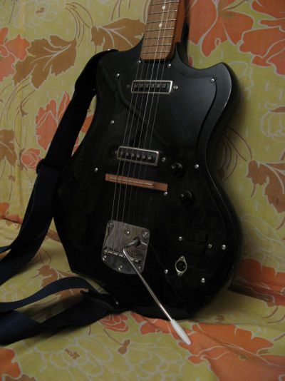

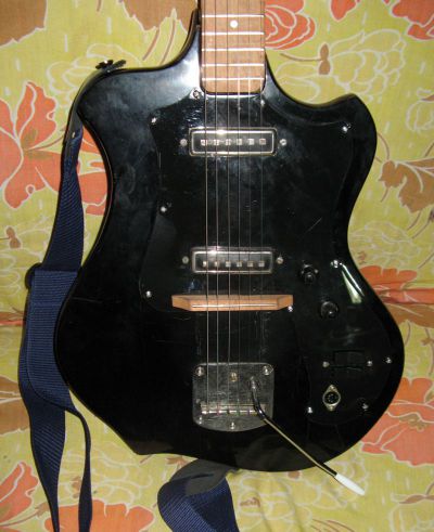

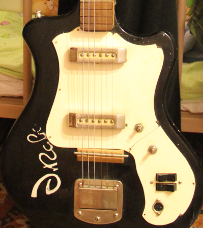

Итак, попала мне в руки убитая в хлам Элгава. В полный хлам. От Ёжика. Где он её, бедную, достал - ума не приложу, но автору такого убийства - где он? - я готов прямо сейчас пожать горло. Покрашенная кисточкой дека и таковой же гриф. Это раз. Гриф рассверлён под новые колки (неряшливо) это два. Сам гриф, как видится, планировали посадить на болты, так что выдрали 5 ладов с пятки и просверлили насквозь 3 дыры. Забил дыры и накладку восстановил, и умудрился забить покорёженные лады. Гитару покрасил баллоном, ну... Я красить не умею ,так что вот. Накрасил надпись, но трафарет, зараза ,в последний момент приподнялся и... жопа. :-( Гриф лакирнул автолаком, без проблем. Колки поставил штатные. Схему пропаял. Бридж по мензуре поставил.
Ну вот... Теперь о конструкции.
Корпус. 5 кусков дерева в сэндвиче из фанеры 3 мм. Форма необычная, уже давно меня поразившая (первая переделанная мною гитара была как раз Элгава).

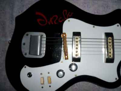

Электрика. 2 звучка, а темброблок распаян по самой простой схеме!!! То есть московские конструкторы оказались умнее других, не стали лепить ничего гигантского внутрь, громкость да тон ну и переключатель. Все ссут кипятком, когда видят этот настенный переключатель... Ну это, конечно, атас... И всё же - простой темброблок по минимуму засирает и ослабляет сигнал Похлопаем безвестным героям инженерной мысли! Колки - обычные, как ставили на Аэлиты, Форманты.

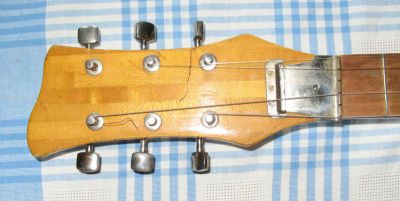

Нижний порожек - кусок дерева с пластиковой косточкой. Верхний - регулируется по высоте. Сделано это для увеличения расстояния от струн до грифа с целью играть на гитаре, как на гавайке: ЭЛ-ГАВА - электрогавайская.
Тремоло: похоже на Стелловское, но попроще штамповано.

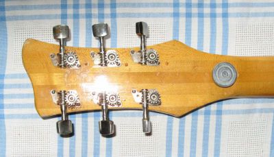

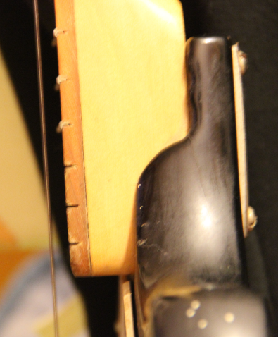

Гриф. Плоская накладка, маленькие лады. Кстати - мне удобно. И ещё вот почему: его профиль близок к НОРМАЛЬНОЙ электрогитаре. Не знаю ,есть ли внутри анкер, но гриф склеен из 5 продольных дощечек и весьма жёсток: комплект 9-42 держит и не ведёт. Но десятки его скорее всего скрутят!
Вот такая гитарка - маленькая, легкая и очень простая. Кажется, она всё же по праву была признана в СССР лучшей...

Баньте меня , ругайте... но внешний вид убийственный, какой пьяный "ЙожЫк" кляксы выдал за чертёж деки трудно даже представить. Флажок - весло-махалка. Спасёт гитару внешне только тюнинг покраска в стиле тех лет. Одно радует СССР раньше хоть гитары делали. Сейчас вообще голяк. Автор, дайте звук гитары плиз....

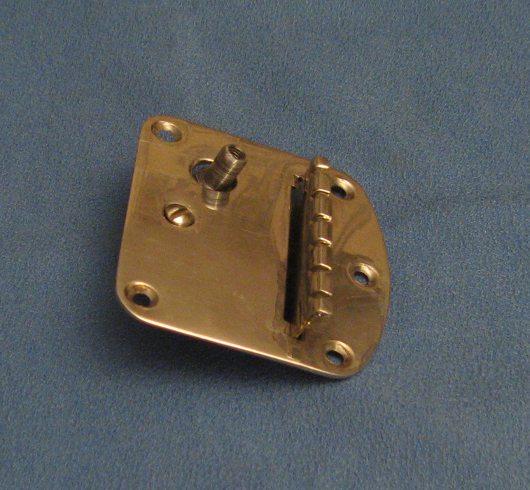

Кайф, подскажи из чего можно сделать порожек нижний по типу вот как на ней. У меня экземпляр в таком же сотоянии может получше, нет правда одного колка, считаем двух, на одном резьба слизана. Буду восстанавливать! Главное чтоб строила потом.

Порожек из дерева или пластика, точи по месту. В качестве переломки поставь длинный лад...

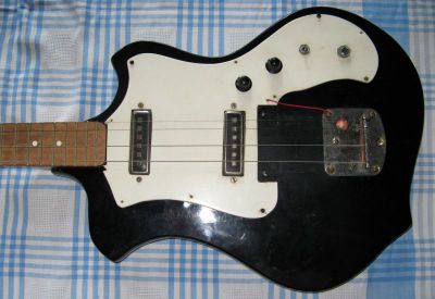

Вот фото гитары, может кто-то подскажет что и куда подключать и может схема у кого-то есть
Re: [АРХИВ] Элгава В
shock07, 18.12.2010, 15:34
На сайте где-то есть схема. Ищи! Простая до безобразия) Не найдёшь, пиши адрес, отмылю) Случайно не продаётся, меняется? Забился бы, если что.

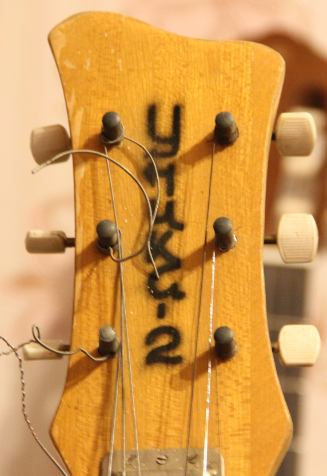

Мне тоже досталась Элгава (Уника - 2) убитой. Без струнодержателя, но зато с 2мя струнами и усилителем (оч слабым, но хоть каким-то). Поставили страшный струнодержатель (от акустической - другого не нашлось), но 6ая струна басит. И вообще звучание не оч...( Отложила инструмент пока (на стеночку повешала)... В будущем надеюсь до ума довести)

PS: Вот она, моя красавица ^^ С жутчайшим струнодержателем
PPS: И ещё вопросик. Интересно - сколько ей лет? Где можно посмотреть?)
Басист Кайф, 19.08.2011, 10:39
Вполне себе восстановимо.Сейчас бридж не по мензуре стоит.

ну бридж на нее не проблема на днях буду делать,так могу и еще один заодно ))))

запилил несколько нерегулируемых бриджей желающие-в личку

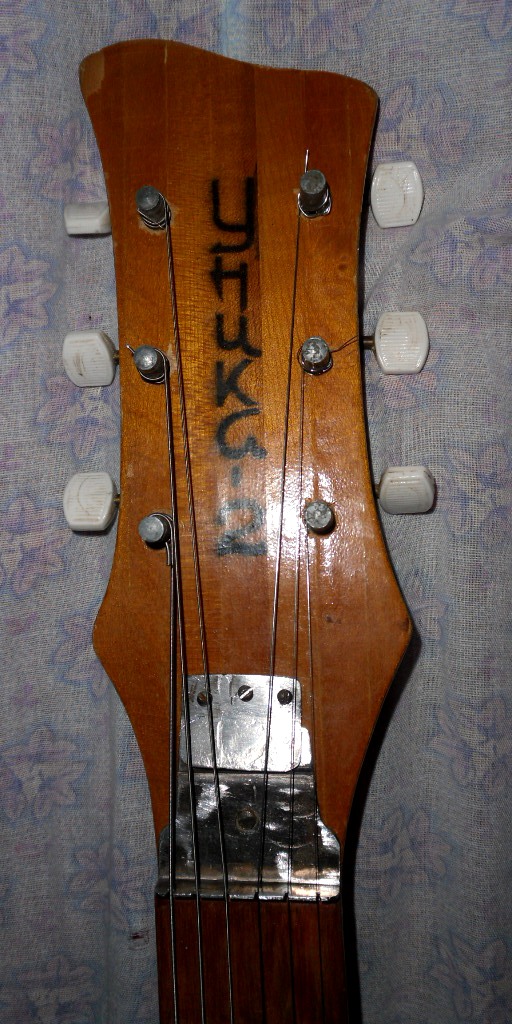

УГОЛОК СИСТЕМАТИЗАЦИИ.
ЭЛГАВАведы, правомочно ли такое распределение ЭЛГАВ по периодам производства:
- с искристыми пикгардами и Люберецкими нерегулируемыми датчиками; - с искристыми пикгардами и Тульскими регулируемыми датчиками; - с белыми пикгардами и Тульскими регулируемыми датчиками; - с белыми пикгардами и Ленинградскими "девятирублёвыми" нерегулируемыми датчиками?
Верно ли утверждение, что надпись "Уника-2" на пере грифа имелась ТОЛЬКО у обычных ЭЛГАВ без вибрато?
Справедливо ли наблюдение shock07, что на поздние ЭЛГАВЫ с белыми пикгардами и "девятирублёвыми" датчиками ставились ТОЛЬКО колки от акустики с силуминовыми штоками?

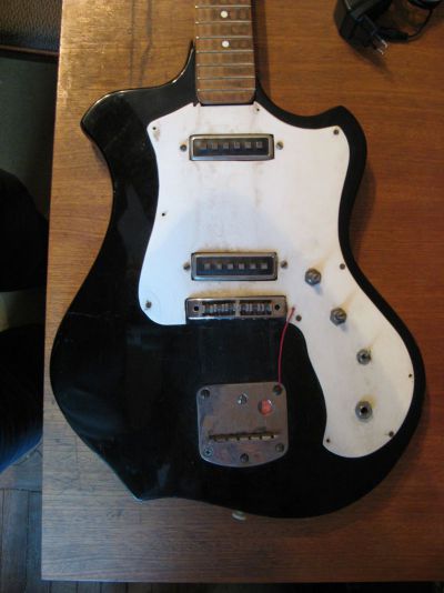

Добрый день, коллеги! Досталась мне за символические 100 рублей в меру отпионеренная, но вполне восстановимая Элгава В. По традиции - без бриджа. Из других "косяков" - заблокированная "машинка" без некоторых внутренностей, немного утопленный по посадке гриф (видимо, подгоняли под более низкий бридж), Самодельный некплэйт, современные переключатель и гнездо джека. А также грубоватый, на скорую руку сделанный пикгард. Из позитива - родные колки, родная работающая электроника, наличие верхнего регулируемого порожка. Правда, винт регулировки его высоты пришлось подбирать в жбане с мелочёвкой. Бридж обещал прислать благодетель SPA, переключатель и гнездо джека, наверно, оставлю современные, Когда получу бридж, отрегулирую с помощью подкладки высоту и наклон грифа относительно корпуса, затем займусь пикгардом.. Остаётся вопрос с машинкой-вибрато. Хорошо бы восстановить, да не знаю конструкции "потрохов". Сам зацеп и внутренняя его часть есть, но какие-то там должны быть пружины... Может, кто знает, как машинка устроена? Да, и может у кого есть чертеж штатного пикгарда?
Я-Ха, 07.03.2012, 23:27
Александр47, у Вас пикгард точно повторяет форму родного, только на нём не должно быть выреза под бридж: [link] . В тремоло не хватает втулки для рычага.

Неригулируемых бриджей на Элгавах не видел ни разу. Не буду утверждать, но, скорее всего, новодел. А без бриджей остаются гитарки, когда струны снимают (рвут),- бридж нефиксирован.... Сначала лежит "в надёжном месте", потом это место забывается... Ну, по разному, но как то так.

Мне казалось (по крайней мере, на Элгаве В) бридж полагалось бы ставить в прямоугольный вырез в пикгарде, чтобы он "не елозил" при работе рычагом. Бридж-то не фиксирован на корпусе, держится натяжением струн! Кстати, а "пропилы" под каждую струну на бридже у Элгавы были?
, 13.03.2012, 15:13
Заметил ещё, что почти все фотографии Элгавы в сети - с "отпионеренным" пикгардом в месте установки бриджа. И у нас тут тоже, пожалуй. Возможно, среди фотографий и есть единичная "штатная" - но неизвестно, которая! Хотелось бы знать - как пикгард выглядел на самом деле, какой фотографии можно доверять?

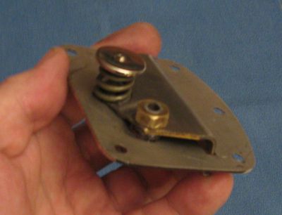

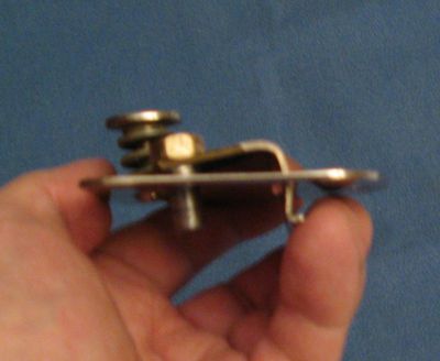

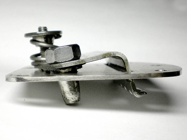

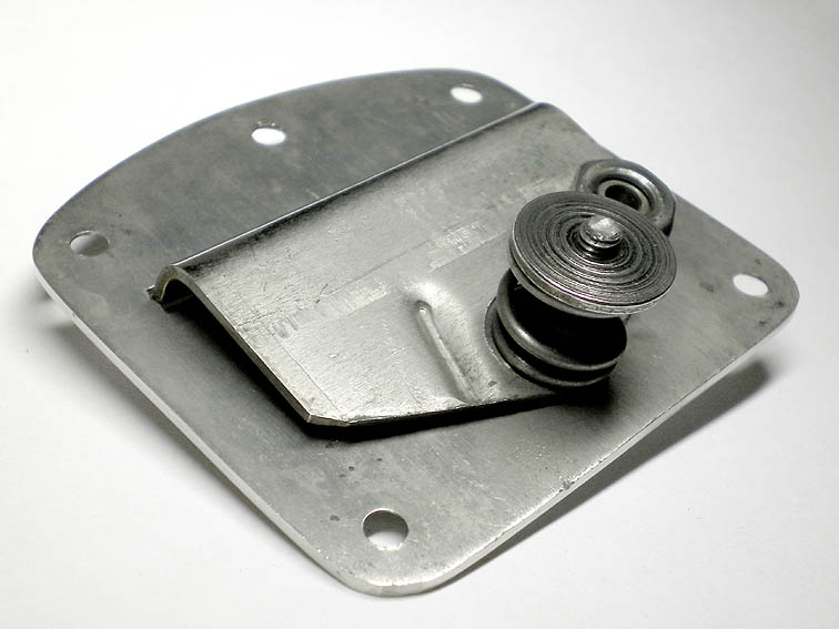

Ну вот, собственно, "нехитрый внутренний мир" ЭЛГАВА'вского тремоло. Как и большинство социалистических машинок, основано оно на вибрато FENDER Jaguar:
Чертёж цанги выложил в ЧЕРТЕЖАХ.

SPA - и Вам спасибо за бридж, получил в целости и сохранности!
, 17.03.2012, 18:14
Ну вот. Час работы - и вибрато восстановлено! Я человек хозяйственный, всегда сохранял всякие фиговинки - авось, когда-нибудь пригодятся. Нужно было найти: пружину; втулку подходящей конфигурации для ввинчивания рычага тремоло; гайку для закрепления втулки. Ну, с гайкой проблем нет - навалом всяких. Полез в "закрома родины" и обнаружил: 1) пружину необходимого размера - точного внутреннего и внешнего диаметра, подходящего количества витков. 2) втулку один-в-один по чертежу, с необходимыми внешними и внутренними посадочными размерами. Пришлось только укоротить резьбовую часть, которая привинчивается к "гребёнке" для струн. Правда, внутренняя резьба оказалась не для оригинального рычага 6 мм, а для сквайровского - 5 мм. Тоже хорошо! Все свинтил - вуаля! Вибрато готово! Благодарю всех, кто помогал!

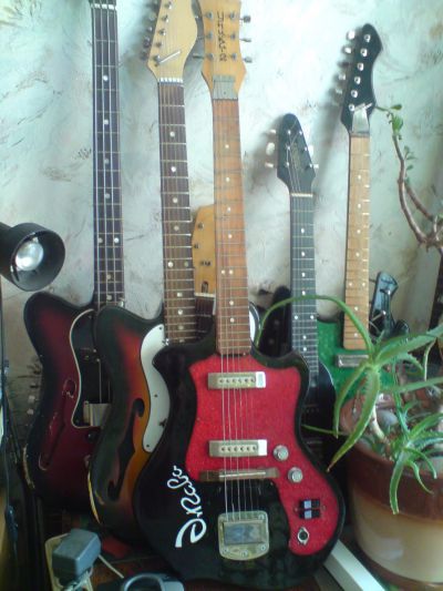

Вот собственно моя Элгава,досталось мне одна дека гриф и 2 звучка остальное нашел или сделал сам, Все железо на ней самопал,передний порожек и струнозацеп, самый заеб был это струнозацеп очень нудная в изготовлении фигня,но она того стоит гитара находится пока что в стадии ожидания т.е. ищу родные запчасти,а это поставлено так временно уж очень хотелось на ней поиграть... Звук действительно меня порадовал не даром ее называют самой толковой гитарой СССР...
, 20.03.2012, 21:26
Не судите строга за такое сильное извращение над гитарой...
hst, 21.03.2012, 02:01
оО а что в ней не так? Вполне сохранный экземпляр.
, 21.03.2012, 05:10
ну учитатывая в каком сосотоянии она ко мне попала.... Главная фишка гитары красная надпись Элгава ни разу такова не видел...
, 21.03.2012, 05:16
Только что начал писать про красную надпись... Точно заводская? А то, вполне возможно, аккуратно закрашенная красным маркером белая?
, 21.03.2012, 05:54
Нее красная надпись заводская вчера сидел расматривал...
shock07, 21.03.2012, 06:44
Так такую "заводскую" сделать как два пальца об асфальт. Чтоб понять, родная или нет... ну, я не знаю даже...

Вот, дорогие друзья, сегодня второй день рождения у моей Элгавы-"В"!!! Благодарю всех помогавших мне! В особенности - SPA (за бридж и пикгард), Pioner'у за выключатель, Я-Хе - за чертежи и дельные советы. Получилась уникальная - с черным пикгардом! Строит, звучит, рычаг работает ...
Les, 18.04.2012, 19:33
Газ-21 "Волга"! шикарно смотрится. по моему черный пикгард явно к лицу гитарке. поздравляю

Спасибо, ребята, всем за похвалу! Мне и самому нравится! Ручки у меня стоят произвольные, на ту эпоху, от какого-то прибора разобранного. OLEGMAN68, я бы не отказался от пары ручек-копий. Меняться у меня не на что, могу только приобрести у Вас. С уважением ко всем - Александр

Всем привет. Никогда не было электрухи. Купил по объяве Уника 2. Подскажите как запустить аппарат. Как заменить датчики, переключатели, как сделать вход Джек.
Никогда не имел дело с электрухой - прошу расписать что с чем спаивать. Руки на месте, паять умею. Только схему не давайте что в инете есть, неумею схем читать.
Еще кажется что струны далековато стоят, но у меня бридж не родной, поэтому когда датчики сменить, то и бридж можно пониже сделать.
Фото прилагаю. Всем большое спасибо.

Сейчас налетит Святая Инквизиция.
Dmitriy, 20.10.2012, 10:03
Ээээ,родной,бога ради ничего не ковыряй-за это здесь ругают!
Митол на ней пилить не выйдет никак,даже если "ежи" воткнуть,а вот самобытный инструмент сделать-получится. Здесь о ней почитай: [link]
Да,бридж-херня. Здесь можно его найти за не столь большие деньги,можно какое-то время и с этим поиграть,если по мензуре поставить. Будет приблизительно строить. Датчики далеко от струн? Подложи под них что-нибудь. И чтобы эстетично,не линейки кусок. Струны высоко-бридж сточи рубанком. Или по наждачке повози. Насчет джека-все просто. Центральный провод на СГ-5 - земля. Другой,посаженный с помощью перемычки на два крайних контакта-сигнал. Так и паяешь. Массу к массе,сигнал-к сигналу...
P.S.: тебе ещё повезло,я начинал свою электрическую деятельность с фанерной луначарки без бриджа. Пилил из стеклотекстолита...

Спасибо за советы. Вот такие кишки у моей Уники.
Хочется спросить что мне покупать, вход для Джека планирую вмонтировать, потому что есть калоночки дома, которые меня вполне устраивают. Может сразу и звукосниматели заказать?
Скажите пожалуйста, если я буду в той же очередности менять старые детали на новые, на что я могу напороться и что сделать чтобы все получилось.

Les, 26.10.2012, 14:03
alerad Цитата ...
напоротся можно на кучу мата и проклятий, как минимум. говорили же - лучше здесь продай\поменяй ее или восстанавливай в оригинальный вид. что-то менять-улучшать еще на китайцах можно, но не на совгитарах. Поверь, очень и очень многие считали, что они умнее всех и делали "тюнинг" (ну или пытались делать). Но как показывает практика - ничего хорошего не получится. Это ДРУГИЕ гитары для ДРУГОЙ музыки!

alerad, знаете что? С белыми пикгардами, это вообще-то ранние серии. То есть это как коллекционный экземпляр - весьма круто.
Не надо там ничего ворошить. Судя по внешнему виду потрохов, там муха не сидела. Пикгард поколот - ну, бывает... но держится - и хорошо.
Вы смотрите... тут некоторые желаемую гитару из 3-5 разбитых собирают...
Сразу говорю - не слишком универсальная гитара. Что-то умеренно тяжелое играть можно. Ну, панк. Хард - уже вряд ли. Мазафаку - нельзя. Может, всё же махнёте кому-нибудь баш-на-баш на китайский суперстрат? Возни с ним в разы меньше...

Скажите еще чем колки смазывают, сами "жестерни" )) ?А то половину оборота с трудом идут, половину - пролетают?
Короче, берешь солидол или вазелин какой-нибудь и хорошенько втираешь, с одновременной прокруткой механизма. Должно на время помочь... Со временем детали механизма разносятся))) Станет легче... Смазывать раз в месяц стабильно надо. Тогда еще жить можно. Советую поджать плоскогубцами зажимающую скобу, которая все крепит на планку. Но без фанатизма))) В принципе, эти колки если не сильно изношены, держат строй неплохо... Даже бенды иногда))) струны лучше вязать "на узел"... Так меньше расстраивается... Не смей готох ставить или КЕтай какой нибудь вместо них... Линчуют)))) На крайняк, любую совейскую акустику убитую можно использовать как донор.... для запасных деталей.
Как смог помог красавице. Выпилил зацеп и порожек, состругал бридж из палисандрия, подчистил, подпаял. Хозяйка довольна. Наковырял на ней немножко шансона своими грабельками.

Татьяна Цитата ...
Не просто довольна, а в восторге и счастье!) Струны надо прикупить для начала... Вот дождусь премии! ^_^ *И какие, нафиг, новые сапоги? Струны!! ... И клей для старых.
PS: И игра на видео совсем не корявая, как было обещано)

Здравствуйте. Ищу чертежи или сканы. Пикгард и упор для верхнего порожка

Вот поделюсь своей Элгавой Произвел разборку-сборку Элава Уника-2
На грифе выбито 130 р-цена.Афтограф сборщика или контролера."Датчик за 9" в неке на интересной фишке стои-чтоб ближе к струнам быть.Датчики прикручены чере полистиро к деке.на пот-ах "очередные" март-апрель 74

Я-Ха, 14.11.2014, 03:34
Skyworker79, а некплейт имеется? Можно и его фото?
Skyworker79, 14.11.2014, 09:07
Некплейт-просто пластинка.красивой накладки нет.
Я-Ха, 14.11.2014, 09:23
Понял, спасибо.
