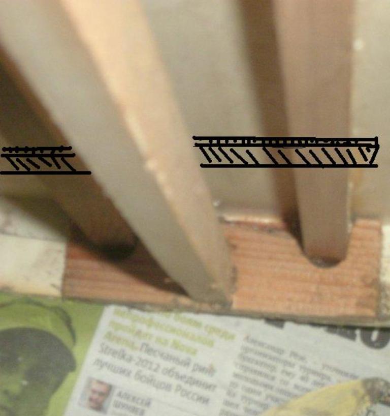

Подарили корпус машки. Всё дерево внутри отклеилось. Решил склеить, для этого разобрал корпус, пропилив полотном ножовки по шву. Практически трепонация, в целях исцеления....Зато можно теперь понять. почему не строит, дребезжит и имеет капризный характер...
пока снята нижняя дека. Она входила каями внутрь верхней деки, отлитой или отпрессованной вместе с обечайками.
передний клёц. Бутерброд из трёх кусков ёлки, надеюсь. Пружины свободно в нём болтаются, а к деке передними концами не приклеены. Не было времени подгонять, гнали план...
Состарился клей. Конструкция со временем стала рыхлой.
Задний клёц полнейшая ж... Кусок отколот внизу, пружины болтаются, хотя как им не болтаться?
без слов...
Верхняя дека изнутри. Довольно изящная пластиковая конструкция... красиво...

Linas, 15.10.2014, 19:54
Re: [АРХИВ] МАРИЯ «Лидер»
Zeddy, 15.10.2014, 20:16
O6opMoTeHb Цитата ...
Ещё задумываюсь об обмене на лесполообразное.
Только нарисованную на ватмане.
Linas, 15.10.2014, 21:27
У меня болтался один верхний брусок. Открывать лень, а и смысла нет, так впихнул такую перегородку.
