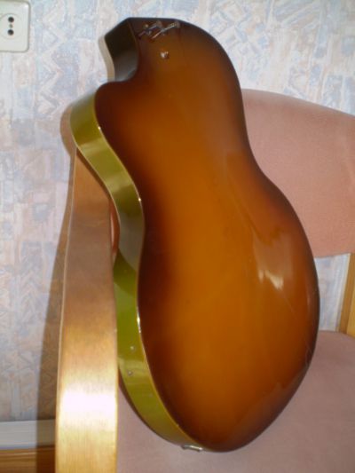

Открытие: никакого зеленого берста не было. Military green по Чиверсу- результат выцветания на свету натурального желто-коричневого берста. В моем экземпляре желто-коричневая краска сохранилась на нижней деке, под грифом и под звучками.
Re:
Полуакустика Луначарка
, 21.02.2011, 16:54
О_О вот это них..я себе, что ж это за краска то такая....
Re:
vint, 21.02.2011, 17:11
однако... я их много видел. зеленых. и все "результат выцветания? можно фотку под звучками?
Re:
, 21.02.2011, 17:24
Друзья! 35 лет под Крымским солнцем...Гитара сейчас на работе, снимки сдеалю. Сравните цвета головы и деки.
Re:
vint, 21.02.2011, 17:52
сравнил, впечатлило! а внутри, через эфы видна зелень- это внутри окрас такой?
Re:
, 21.02.2011, 18:14
Да, полистирол зеленовато-бирюзовый. Такой-же получился кант.

На моем экземпляре явственны следы выгорания на свету, но нифига ни какой зелени -- темно-желтый, почти оранжевый на задней стороне превратился в светло-желтый на лицевой. И все.
Re:
snake, 22.02.2011, 20:05
Вот фото:
Re:
vint, 22.02.2011, 20:47
да уж... метаморфозы...

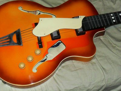

Наверно не стоит отдельно такую же тему поднимать отдельно, лучше в одном топе. Есть ряд вопросов по восстановлению такой же модели. Итак: Сейчас такую же пытаюсь восстановить 1972г., в 1977-79гг. в училище на таких играли. Колки сразу новые поставил.
По отверстиям в деке стояло 3 звучка, осталось 2, заделал дыры от 3-го, закрасили, нет 1 ручки, купил чёрные. Но хотел бы полную версию восстановить. Понятно, что 3 звучек точно такой же не найду наверное... Может у кого завалялся похожий или из современных порекомендуйте пожалуйста, я в них не шарю, чтобы деку (фанеру) не пилить, там по центру брусок к деке приклеен. Экранированные провода отрезаны и припаяли сопли. Как только рука поднялась отрезать? Схему родную или какую порекомендуете, спаять для меня не проблема. Киньте ссылочки если такие схемы на 3 потенциометра есть или может готовые спаянные на гетинаксе на 3 потенциометра.
Верхнего порожка так же нет, купил на классику порожек, подгоню под размеры, и Бридж самопальный был на ней, из берёзы наверное, вбит медный провод.

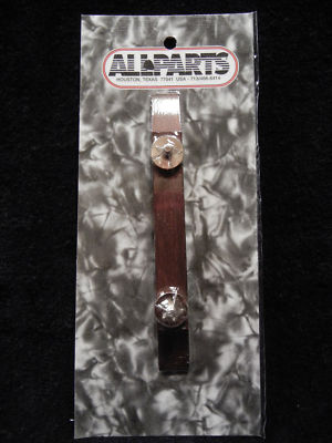

Купил корейский бридж, но подставки (кобылки) под него нет. Думаю, может отрезать и воткнуть корейский металлический бридж на шпильки.
Разница в звуке буде заметна если не плотно прилегает или если не палисандр?
На ебее нашёл, но сомневаюсь, вдруг не подойдёт, вырез может быть неглубокий, неплотно прилегать будет, по отверстиям 74мм не совпадёт, какая длина нужна? Сфоткали неправильно.
Защиты нет. Может вот нашёл, подойдёт или нет?
[link]Вот есть комплект из 2 деталей и по деньгам почти даром
[link] Защиты нет. Может вот нашёл, подойдёт или нет?
[link]Вот есть комплект из 2 деталей и по деньгам халява
[link] Видимо чёрные ручки и защиту черную придется ставить от Gibson ES-335 LONG - 5-Ply BLACK
Подскажите пожалуйста есть подставки на 152мм под бридж, но наверное длинновато получится.
Подробней если можно по восстановлению, любой совет или подсказку приму с благодарностью. Сам то я не музыкант, а фотохудожник-телеоператор в провинции, играю и пишу для себя и друзей. Уж оч. хочется оживить этот девайс.

ручку можно заказать в Москве у Алексстара(см. Запчасти). А бридж можно изготовить из букового паркета, заменив "веретено" на металлическую пластину. Чертежи тоже где-то в Запчастях выкидывал SPA...
