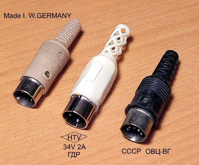

вот что мненравится-ДИН это немецкий стандарт, но на свои гитары они их никогда не ставили.
zlav
23.06.2011, 21:11
ГостьВ основном на Vermona, ну и, конечно, на бытовую аппаратуру.
В комплекте с гитарами Музима шли провода 1.5 метра серого цвета с джеками на концах.

Гостькак это немцы дин на гитары не ставили? а на этернах и элгитах?
zlav
24.06.2011, 15:37
Meetey Цитата ...
Всегда были только джеки
Если дины то значит самопал
Мамы и папы у музимовских гитар были пластмассовыми. довольно хилыми и часто раскалывались.
Поэтому гитаристы сами ставили дины.
Тем более, что по размеру отверстия и ушки для шурупчиков были почти 1:1
А вобщем-то и заменять было нечем.

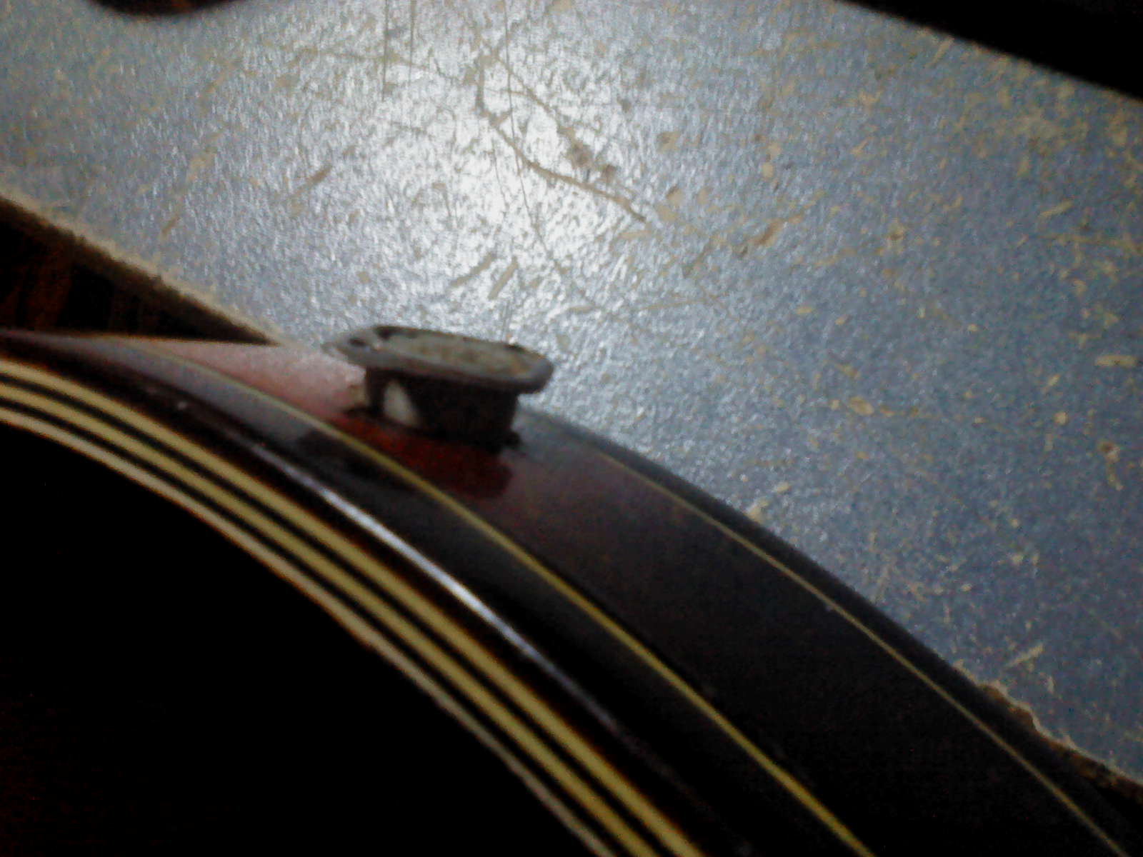

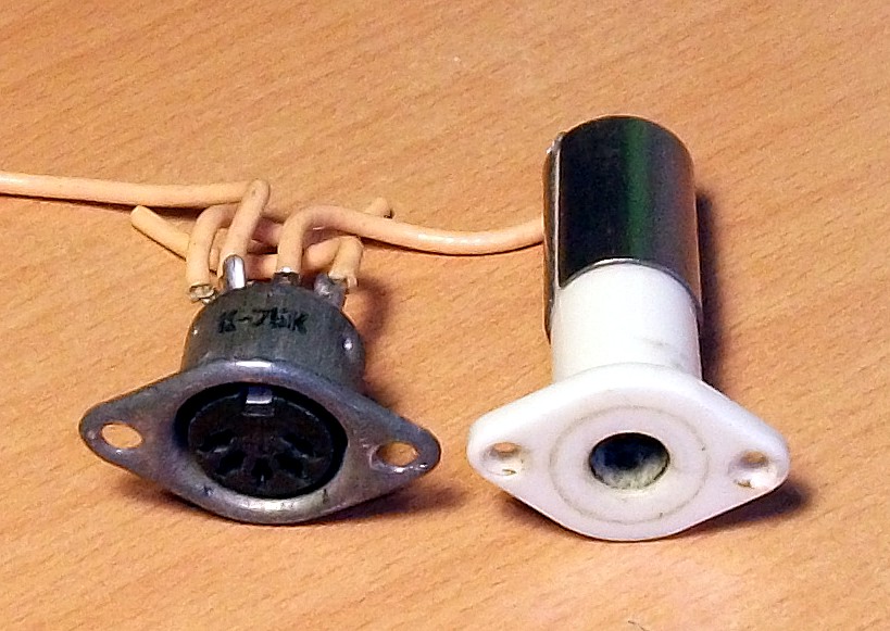

в рекорд ДИН войдет, только если чуть расточить отверстие. чего делать не хочется.
zlav
24.06.2011, 17:03
ГостьУ советского дина 14 мм. диаметр, а у родного джека 13 мм. в месте металлического экрана.
С учётом того, что само отверстие на Рекорде чуть больше, дин должен спокойно войти.
[ Редактирование 24.06.2011, 17:06 ]
vint
24.06.2011, 17:24
ID пользователя #2308
Сообщений: 2991

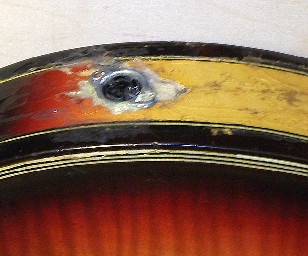

вот так дальше-только забивать.
zlav
24.06.2011, 17:50
ГостьИ станет красиво, как здесь

zlav, у меня родного нету, но я уже примерял как в ДИН с выбитой пластмассой захреначить маму. Но когда увидел
передумал. Эту хрень никаким табуретом не убьёшь!
Исключительно из-за того, что новую не достать.

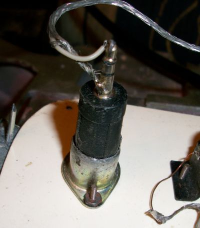

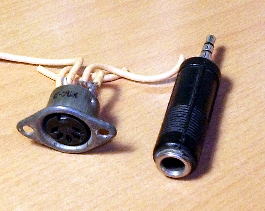

ГостьZeddy, я тоже примерялся к такой конструкции гибрида.
В принципе это выход для входа в гитару
Чтобы было более понятно, на фото справа переходник с джека на мини джек (свободно продаются, нужно покупать моно переходник).
Из ДИНа вынимается сердцевина (кто, как сможет - сверлением, бокорезами, молотком или молитвами ).
На его место вставляется переходник, диаметры почти совпадают, можно намотать изоленту.
Крепить наверно нужно клеем типа Момент.

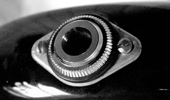

24.06.2011, 18:55
Я в металлический корпус от DIN'а вставлял металлическую джек-маму для акустической гитары. Получается дорого, но красиво:
Не, нафиг "Момент". Поксипол для таких работ больше подходит.
А переходник похеру какой. Гнездо джек моно 6,3 мм → RCA папа, тоже гуд!

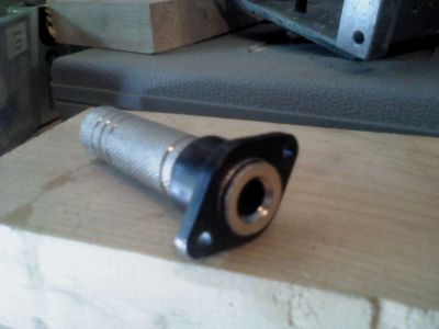

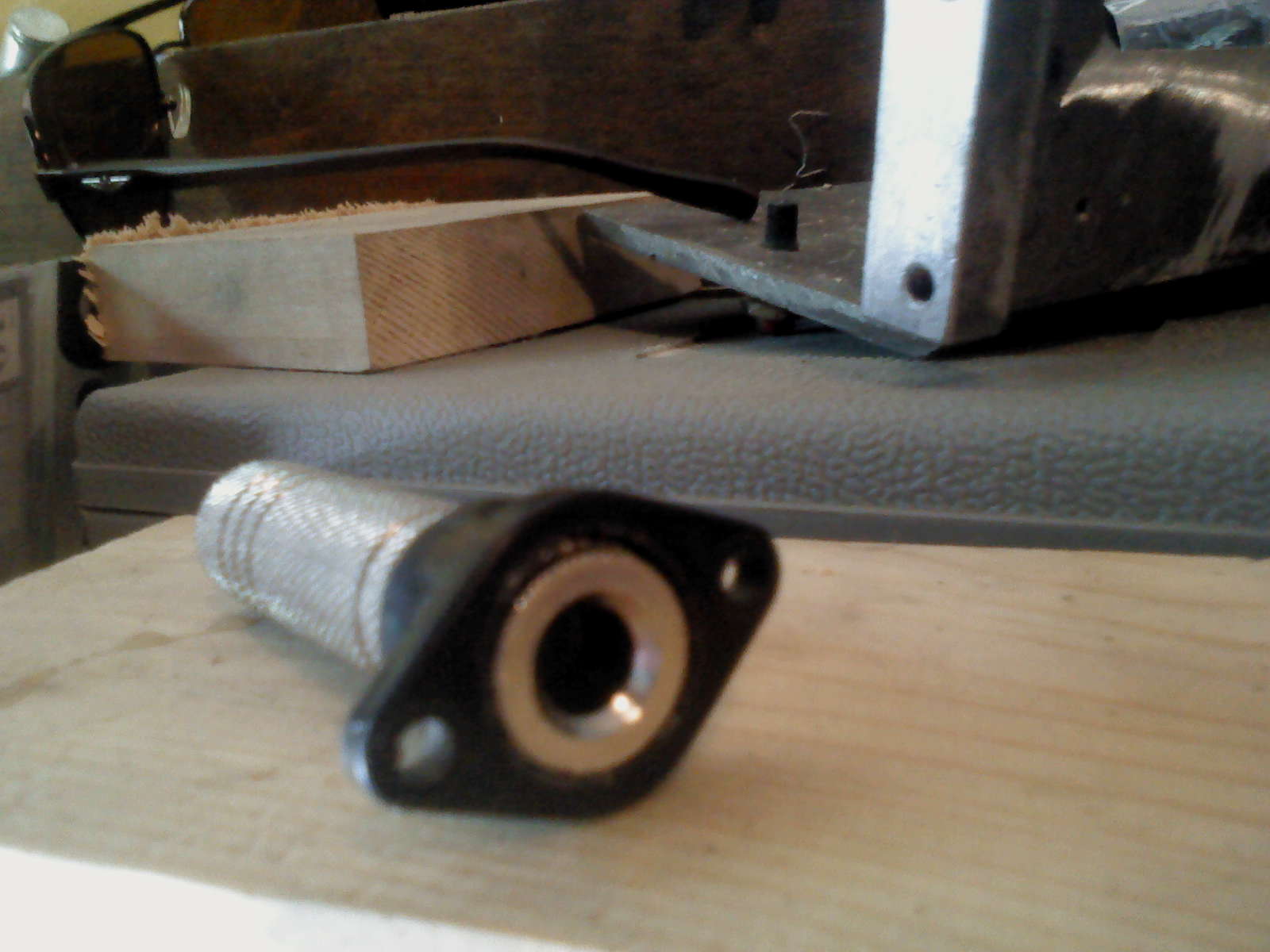

vint
05.07.2011, 17:41
Сообщений: 2991
а я сделал вот так. получилось не менее красиво, но дешево

vint
05.07.2011, 18:51
Сообщений: 2991
капроновый ДИН-мама, рассверленный плюс джек-мама... плюс 5 минут работы.входит один в другой без всякого склеивания очень плотно. все вместе по стоимости чуть больше одного доллара.

DIN появился не в ГДР, а в ФРГ в начале 70-х
Расшифровывается как (Deutsches Institut für Normung) - Немецкий институт по стандартизации.
Но делали их и в ГДР и в СССР и в других соцстранах.
И я думаю без всяких лицензий, а просто - "Да пошли они нахуй!".
Самые лучшие из тех, что я пользовался, были ГДРовские, на уровне ФРГ!
На втором месте чехословацкие - Tesla.
Болгарских и польских не припоминаю.
Совковые были, конечно, сделаны, как и всё - грубыми.
