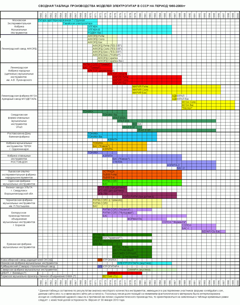

СВОДНАЯ ТАБЛИЦА ПЕРИОДОВ ПРОИЗВОДСТВА МОДЕЛЕЙ СОВЕТСКИХ ЭЛЕКТРОГИТАР

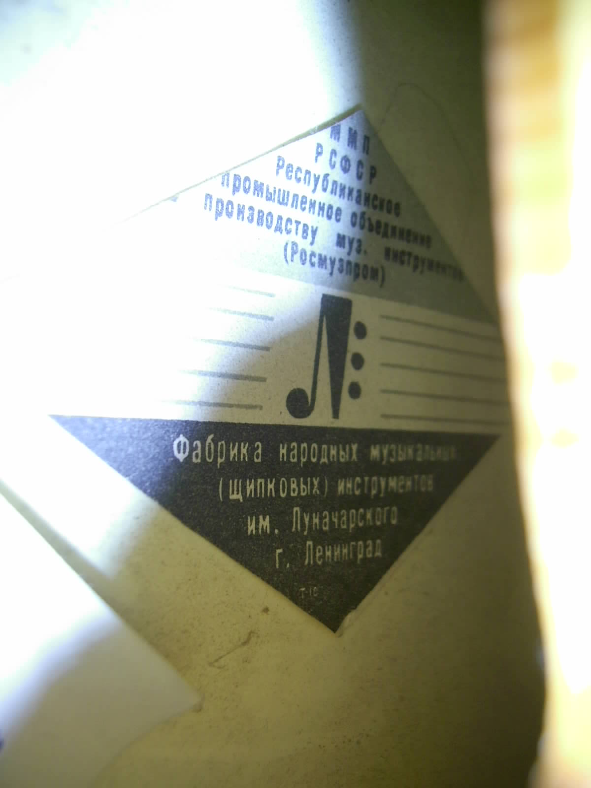

Я собственно чего запостил марию, внутри деки, правее от ярлычка с датой есть ромбический лейблик Луначарской фабрики, а не Муздетали. Все прекрасно знают как он выглядит (на всяк пожарный ща зафотаю непосредственно в гитаре).
Вопрос заключается в другом, могла ли Муздеталь клеить Луначарские ярлыки?

В свете последних событий - версия 6.0.
Напоминаю - все временные границы периодов производства довольно размытые и вполне подлежат коррекции при условия предъявления вещественных доказательств (аргументы по типу: "Я как-то где-то видел..." не канают).

Львовская Эстрада это что? "Рикенбеккер" или я что-то пропустил?
SiPUS
30.01.2013, 04:08
ID пользователя #771
Сообщений: 3241
Не верится в пр-во уралов и стелл до 95ого. Где-то были образцы хотя бы после 91-92ого по резистрам?
30.01.2013, 04:14
Не, это акустическая семиструнка без вырезов, с одним датчиком. Просто однажды она продавалась с пикгардом, изготовленным по технологии пластин темброблоков на ЛЬВIВ-Ритм - из оргстекла, с процарапанным кантом и надписью "Эстрада". Вероятно, самодел, но уж больно страннное для самодела название. Решил пока так её обозначить.
А "рики" и "страты", пока ещё хоть один такой же не попадётся, я включать не хочу. Там и ВЕТЛАНу-то не место.

ГостьЯ-Ха - а ведь нашли уже давно гавайку аж 58-го года, если не путаю, а в таблице она с65-го стоит.
30.10.2013, 07:37
Не, дорогой, я что-то такого факта не помню... Может на ней просто радиодетали 58-го года были? Потому, как самый ранний известный документ на электрогитары - РТУ РСФСР 672-60, т.е., 1960 год.
Да и вообще, на эту таблицу уже, наверное, надо плюнуть, как на промежуточное звено - есть АТЛАС, и хватит, пожалуй.
