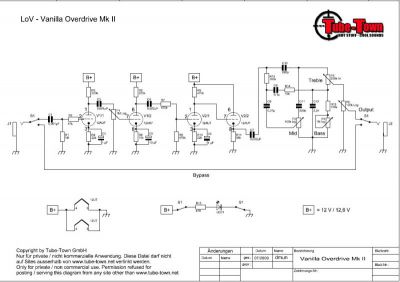

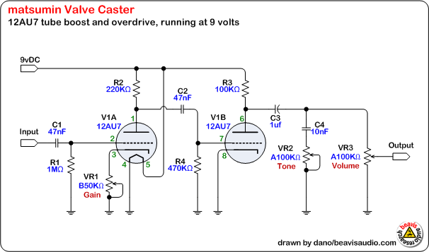

Вот я паяю Вэлв.
Резисторы взял с понтом, зелёные эти трубочки, как их там. Ёмкости разделительные к40у9. Вопрос: можно вместо 22н впаять 47н? И подойдёт ли для питалова вот это:
[link] - нарыл на работе нахаляву... только даташит не могу найти на этот корпус. Кто знает, к чему какие ноги? Выпайка, правда... если что, есть КРЕН8Б на радиаторе уже, тоже выпайка... пойдёт?

ГостьЕсли 22н стоит в качестве разделительного и поставить вместо него 47н, то нижняя граница полосы пропускания устройства сместится еще ниже. В данном контексте-устройство кроме гитарного диапазона может прихватить еще и басовый. Увы-возможно, вместе со всеми НЧ шумами и фоном 50гц впридачу. Если емкость стоит в частотно-зависимом фильтре или регуляторе тембра, то параметры устройства ,,уйдут,, еще сильнее. короче, пробовать и слушать надо.
Кстати, можно соединить 2 кондера по 47н ПОСЛЕДОВАТЕЛЬНО-емкость уменьшится ровно в 2 раза, будет 23,5н практически то, что нужно

Господа! лампами никогда не интересовался и не паял. Посмотрел даташит на 6н2п :
Номинальные электрические величины
Напряжение накала, В 6.3
Напряжение на аноде, В 250
... ну и так далее.
Посмотрел на схему Zeddy а там по 12 вольтам питание, что-то я недопонЯл. Что, правда работает?

Будет работать
если на транзисторе написано 60Вольт, то он и при 5В будет
только сигнал/шум чем ниже питание, тем хуже

Лампы 12АТ7.

Интересно! Какая же эмиссия и как следствие коэффициент усиления при таком низком вольтаже? Нашел в сети еще схемку усилка, правда с "традиционным" напряжением питания.

1) как уже говорено вэлвкастеры и прочая низковольтка на 6н*п - гогно. Перепаяй накал и поставь 12a*7 - будет ощутимо лучше. Бо у наших ламп с эмиссией всё намного хуже.
2) по схеме выше - адов изврат с закосом под хайфай, я б такое паять не советовал, особенно для гитары.
3) не только сигнал\шум а и ДД сильно падает, что более критично. Но с другой стороны это же искажалка.
4) большие ёмкости в питании делают звук более холодным а это не всегда надо. Я за минимально достаточные.
