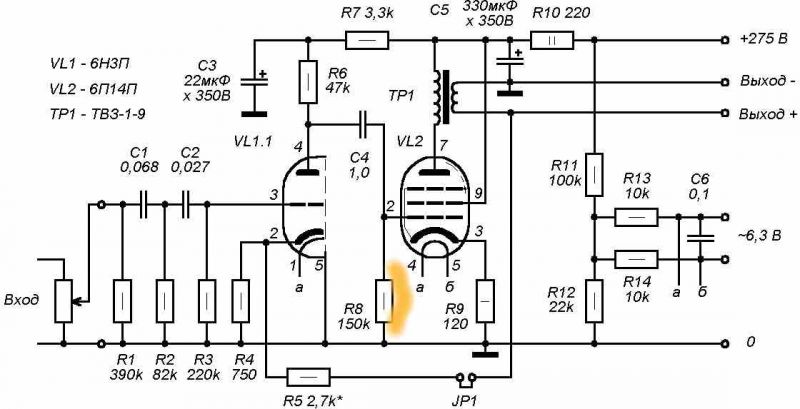

Камрады, те, кто сам паяет ламповые самоделки, разъясните схему на 6П14П.
Схема из какого-то справочника. Сигнал с анода триода идет на сетку пентода через конденсатор 0,02мкФ и резистор 4,7к и фактически сажается на землю резистором в доли Ома - 0,15Ом ?!
Отсюда [link]
Смотрю еще одну схему. Тут 0,51 Ом?
Ссылаются на Ю.И.Темпнер, В.Е.Ошеров. Справочник по радиовещательным приемникам (под общей редакцией В.В.Огиевского). - К.: "Государственное издательство технической литературы Украины", 1949. - 371 с.
Или это так обозначили доли Мегаома ? Тогда что не написан 150к или 510к ?
Далее пара схем из сети. Тут уже сотни и десятки килоом.
Их, собственно полно.
Схемы советской РЭА по сути те же.
Лампами я не занимался, но различия в номиналах в десятки тысяч раз (!) как-то странны. Я понимаю, что в Интернете врать не будут, поэтому прошу поделиться мнениями. Кто паял оконечники на 6П14П - что там с номиналами резисторов на входе лампы и вообще? Интересны практически опробованные решения, а не ссылки на сторонние ресурсы. Спасибо!
[ Редактирование 30.07.2023, 12:38 ]
30.07.2023, 12:31
ID пользователя #1041
Сообщений: 821
Это в мегаомах, т.е. 150 кОм. Так обозначалось. Соответственно на первой схеме анодный резистор, на второй схеме тоже анодный, сеточный переменный и т.д., где десятичная дробь без буквы - это мегаомы.

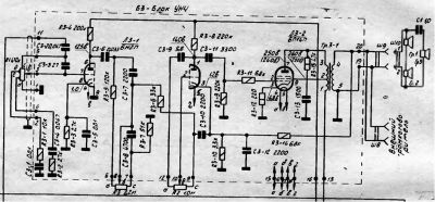

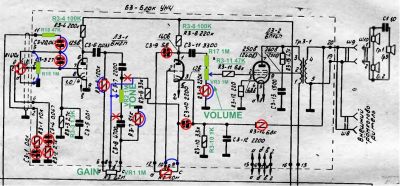

Как пример, из архива, типовая схема радиолы "Урал-111" и её доработка для гитарного комбика.

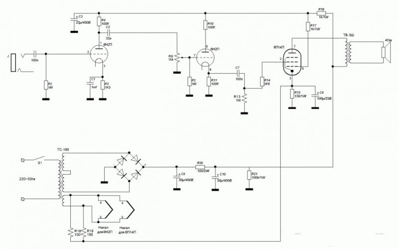

А вот это - самый постой вариант:
30.07.2023, 15:27
Второй триод - катодный повторитель.
30.07.2023, 18:23

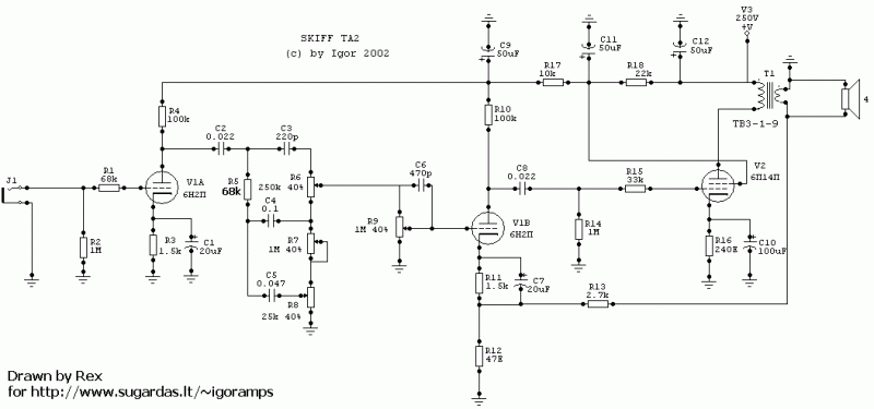

Мне кажется, вместо включения в режиме катодного повторителя, сигнал на пентод лучше подать с анода второго триода? Как в ряде подобных схем, например:
Появится крутилка Gain, можно подгружать будет и пр. Короче, в раздумьях я - брать паяльник в руки и порыться в завалах на полках или фиг с ним. Еще и корпус лепить надо. (-:

И вместо разделительного кондёра с первого анода, сразу поставить 3-х полосный полноценный Фендеровский, либо Маршаловский регулятор тембра.

Примерно так
31.07.2023, 18:50
Да, Вован, эта схема тоже часто в Сети мелькает.
