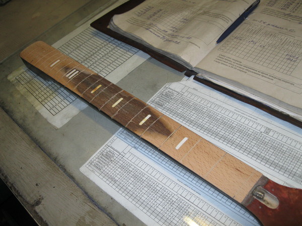

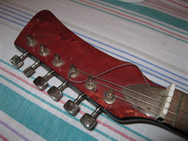

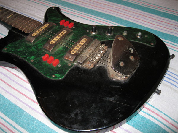

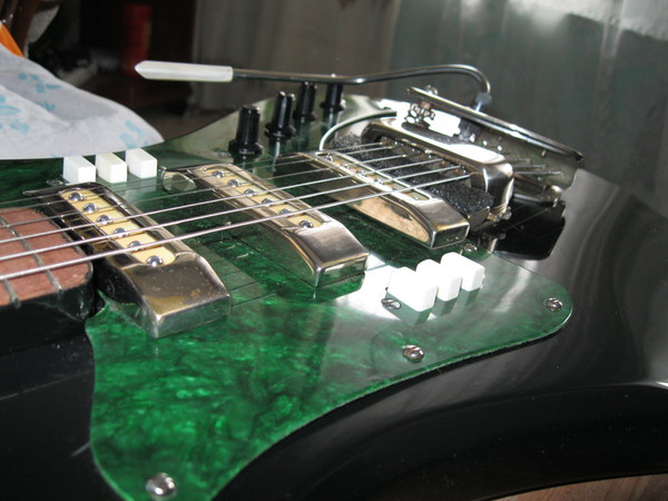

Приобрел за 500р подарок к Новому году Аэлиту. Гитара у хозяина валялась в гараже неизвестно сколько лет.Гриф выгнуло(анкерной гайки нет) дека в трещинах на колках шестеренок нет(раскрошились). Железо ржавое. Номер 10850.
05.04.2012, 05:35
ID пользователя #2616
Сообщений: 1675
Гриф выравнивал.Делал приспособление корыто по радиусу грифа длиной 1м на него приклеивал наждачку и шкурил.
05.04.2012, 05:44
Сообщений: 1675

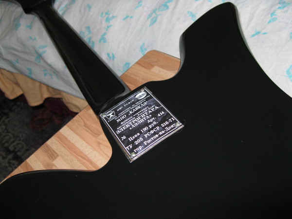

Железо полировал.Ручки заказывал Алекстару (ему спасибо). Да и всем спасибо за информацию по гитаре. Вот что получилось. Аэлита продолжает жизнь.

Умеешь, Леопольд, золотые руки у тебя!
05.04.2012, 06:15
Сообщений: 5442
блин, красавица... "Малахитовая шкатулка" прямо, даже не знаю, почему такие ассоциации.
только на демпфере должен быть не поролон, а резина достаточно мягкая и пористая.

leopold, а рычаг откуда?
05.04.2012, 08:25
Сообщений: 1675
Я-ХА рычаги делаю сам. Есть нержавейка на 5мм.

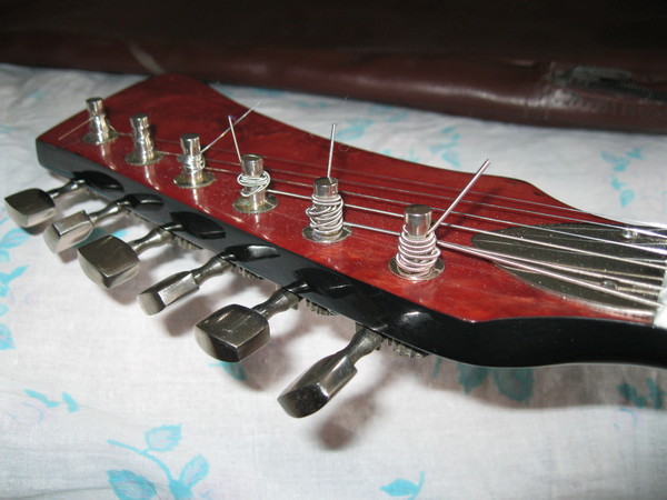

Все очень даже хорошо, вот только неумело накрученные на колки струнки, портят все дело.
You'll Never Walk Alone!
«Желаю» не актуально
«Имею» не актуально
05.04.2012, 08:54
Сообщений: 4871
Silence Цитата ...
Да неужели?))))))
05.04.2012, 08:56
Сообщений: 1675
При шлифовке грифа у верхнего поржка накладки осталось 2.5-3мм.И при натяжке струн они скатывались в желобок штока колка. Тогда надо было ставить ритейнер. Вот и пришлось струны наматывать. Вот такие пироги Silence.

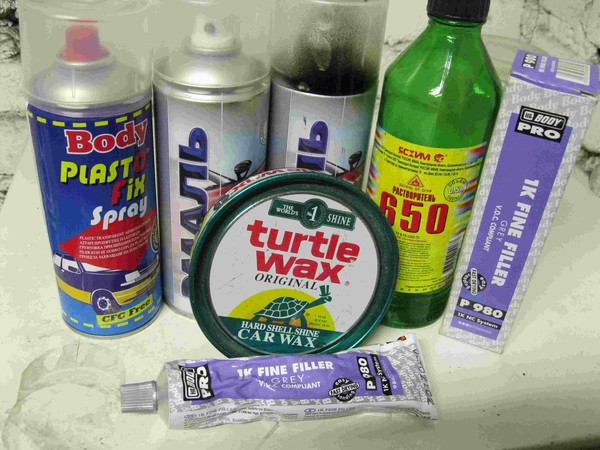

Ребята Всем спасибо. Хочу добавить - краски шпаклевки полировки все автомобильное.Для заделки щелей применялся клей Секунда.

Интересно, а цанга рычага натуральная? Я лично самопалил из телевизионных кабельных креплений и штуцеров от компрессоров (как временный вариант).
Если есть возможность, можно фото крупнее!

Расскажите, пожалуйста, как сделать эту цанговую гайку. Мне для Стеллы и для Аэлиты. Наболело.
