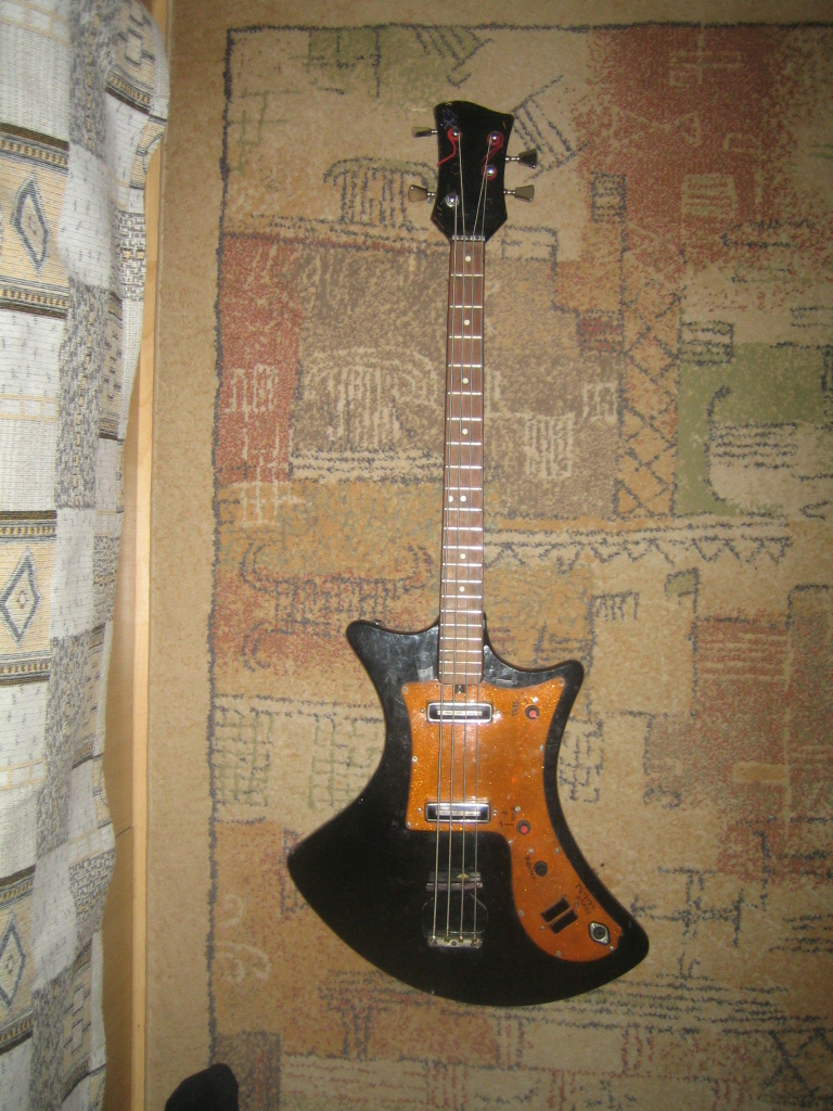

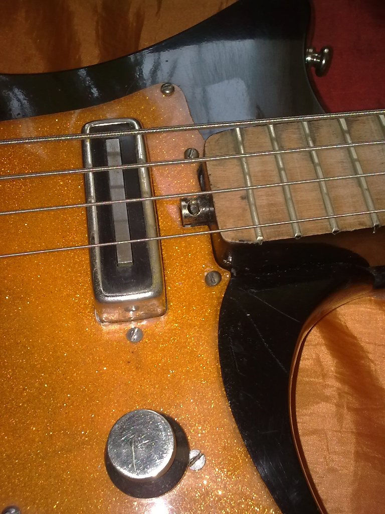

Наконец то дошли руки поделится своим басом и послушать советы о том как поступить.
Не так давно вот удалось спасти от помойки Роден который не нало помучался на своём веку (сори за качество фотки)
фото того что мне предлагали, а вот фото того что я получил:

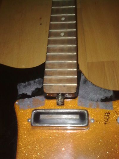

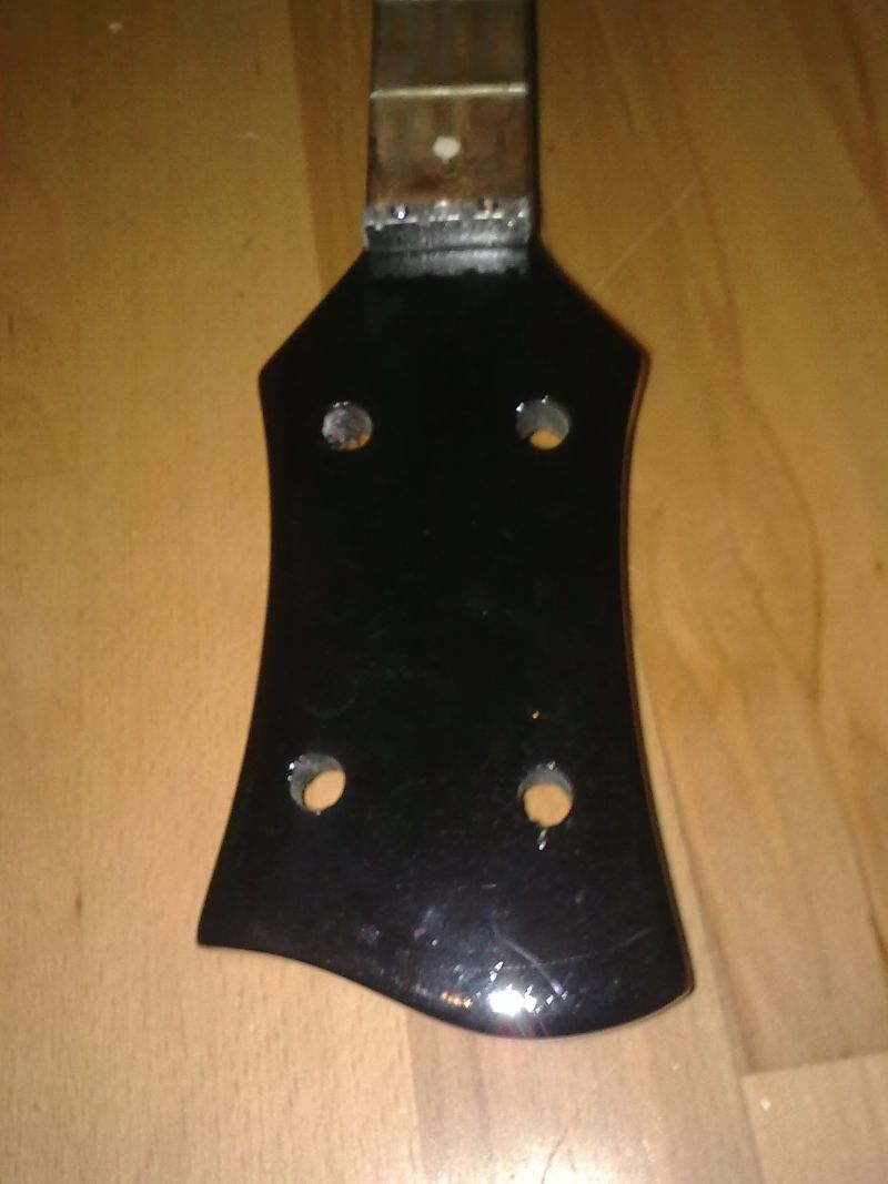

Сегодня на работе пока было вдохновение заделал дыры в пере, вот чё получилось
гриф как мне сказали был сломан в раёне пера и в процессе ремонта (делал кстати профессиональный мастер) укорочен на 2 лада, так что теперь это бас с микро мензурой, которая кстати есть. Поэтому я даж не знаю чё с ним делать, либо продавать на органы, либо попытаться восстановить так как есть... кто чё думает???

Гостьжалко дедушку потрошить...

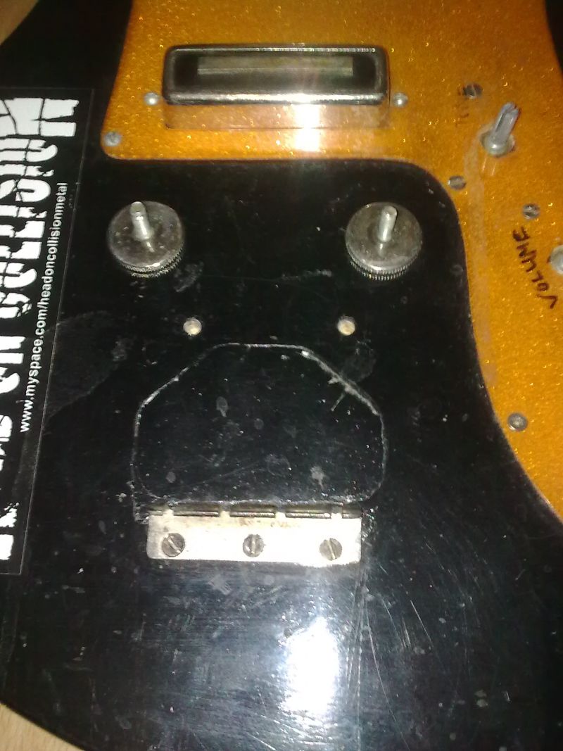

Гостьиз электорники там родные ток датчики и настенные включатели, бридж был от урала но мне его не продали, так что приспособил от СОЛО, зацеп от кавказа

Гостьбудь он мой, я бы попробывал его востановить)

Гость...у него ж гриф короткий, я его щя почищу, кое где подпояю, соберу и посмотрю чё получится, а так можно и целиком продать, ток без бриджа, я у СОЛО одолжил (без спроса)

ГостьМензура ~696мм

Мензура ~696мм
В такой ситуации можно превратить в гитару или баритон. Предполагаю- на гитарных струнах в пониженном строе самое то.

Гостьмы с приятелем както в прошлом году эксперементировали, у него роден, у меня эльгава - поменяли местами грифы, прикольно получилось, главное что всё подошло... ну, пачти

кстати да... подпионерить и замутить баритон. и тяжеляк можно будет рубить и очень выделяться на фоне остальных митадиздоу

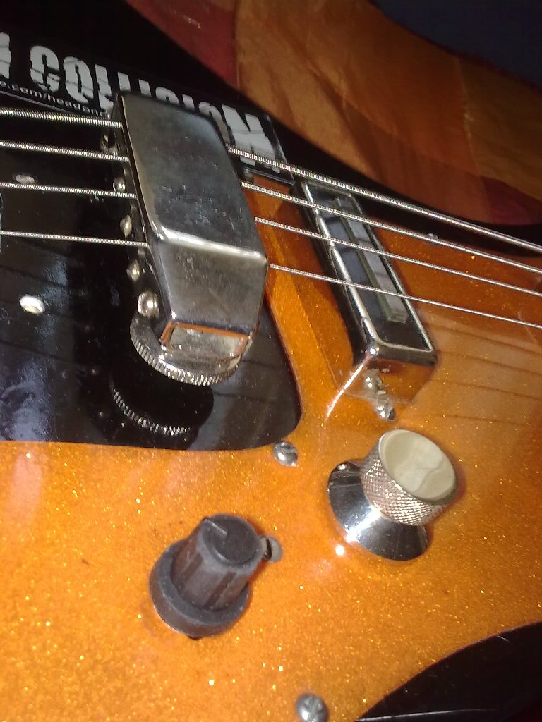

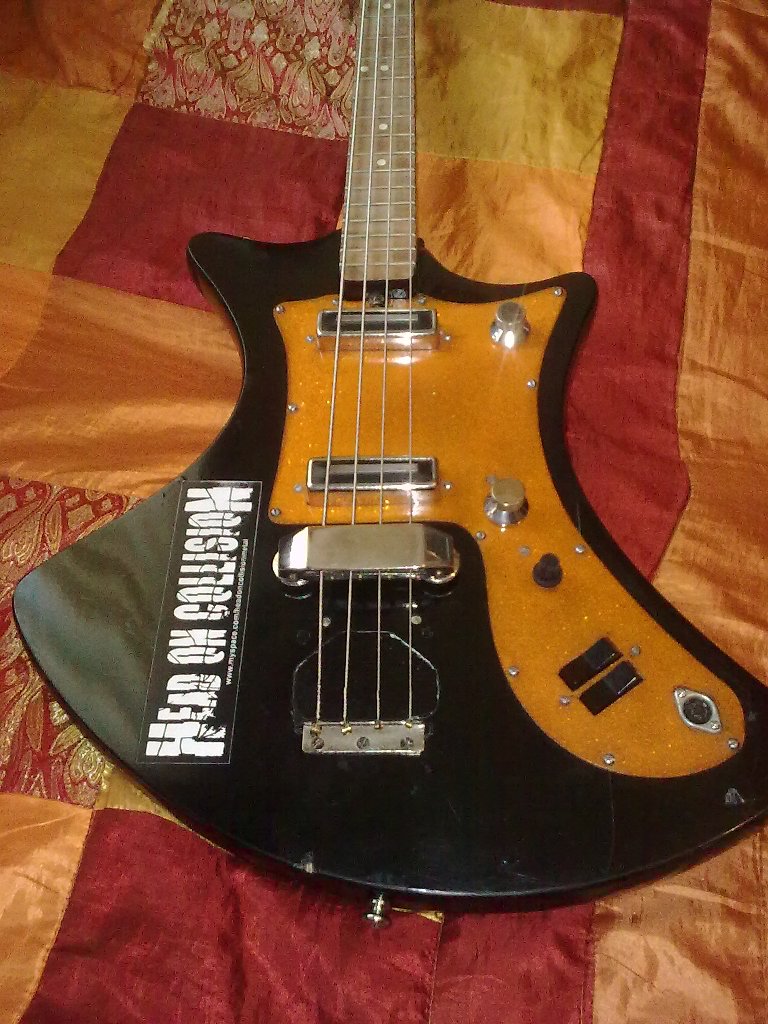

Гостьв общем, привёл в порядок (косметический), всё распаяно, натянуто и настроено, звук просто мощя! ток вот с двумя включёнными датчиками не оч, а терь вопрос! как там тепброблок выглядит, а то у меня 2 тона и 1 громкость вышло, всё ли я прально сделал?

Гостьнемного глянцевых фоток
вот ток гайку анкера над новую делать

да мне схема то не нужна я и без неё распаял, я просто не знаю как там чё - сколько громкостей и сколько тонов :/

Гостьпомоему все таки две громкости и один тон. не?
точн, громкости две, вот я лошара, хотя и так не плохо

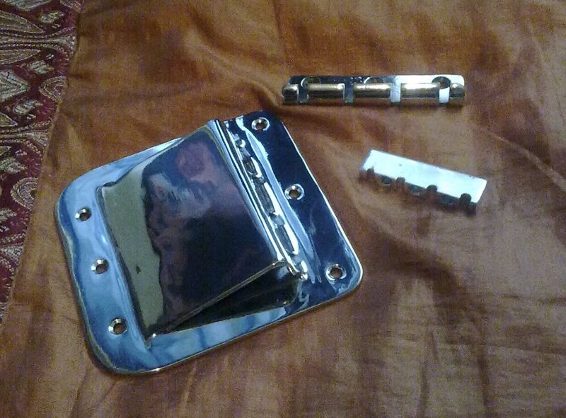

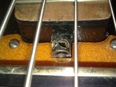

Гостькое чё обновил, кое чё сделал:
вот например фэйк копия роденовского струнозацепа из 3мм нержи
а также от нечего делать зафигачил из той же нержи вот такие ...штуки)))
щя соберу и есчё раз сфоткаю всё в сборе

Гостьосталось натянуть струны
