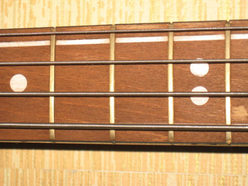

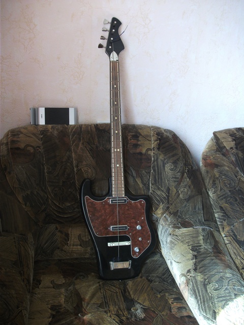

Гриф отшлифован, ладочки вбиты.Ввиду отсутствия шпона краснухи- обошелся морилкой под красное дерево. Ну вот, наконец, Тоника готова. Осталось найти только антабки. Комрады, жду здоровой критики

Ну, пока критика только к качеству фото.
И это, почему колки одинаково стоят? Она действительно строит при этом?
[ Редактирование 02.12.2012, 16:54 ]

Колки стоят одинаково потому-то так просто совпало...а гитарка строит, вернее, начала строить...а на Музиме слева просто так колки выставил, для фото, она пока без струн, ждет родной звучок

Ну так-то достойно. Молодец!

А можно такие фотки попросить,чтоб увидеть подробно как окрасился гриф морилкой.Мне скоро приедет гриф тоникиЭГ,я на нём прогиб зашлифую возможно морилкой покрою также.

А что, очень даже симпатично!
