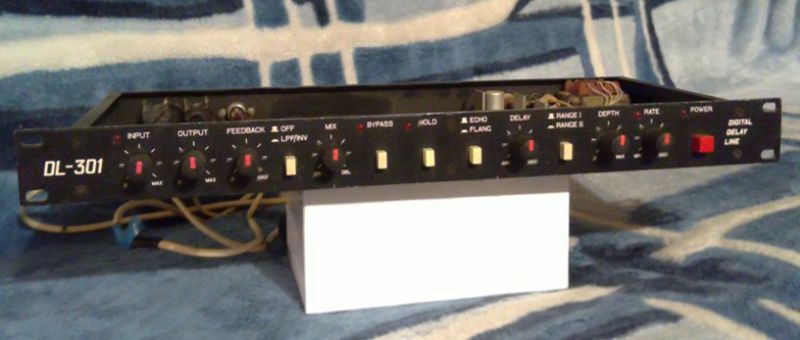

Приветствую!
Главным моим поставщиком «счастья» является мой же Родитель, который исправно снабжает меня уже долгие годы всевозможными пережитками прошлого, дабы было чем заняться его сыну. Надо отдать ему должное и сказать Спасибо, иначе пропал бы он (сын, то есть Я) в пучинах социальных сетей, «нехороших» компаниях и ещё Бог знает в чем…
И в этот раз дорогой Родитель не подвёл – приволок откуда-то устройство с нехитрым именем, но глубоким внутренним миром – Digital Delay Line DL-301.
Поиски информации и схемок не увенчались успехом. На пути попадались либо объявления о продаже, либо такие же как я «поисковики». Но всё же некую информацию собрать все же удалось.
Встречаются упоминания о двух таких устройствах DL-301 и DL-301A. В чем разница не ведаю. Принято считать, что сие творение рук конторы Лель. Эту гипотезу объясняют по происхождению ручек органов управления - они аналогичны. К тому же устройство собрано на отечественной элементной базе. Хотя все надписи, подписи и обозначения – на английском. Из разъемов два джека и один СГ-5.
На одном из форумов было очень интересное упоминание, что творение это некой конторы МП "Комкон", которая развались в 1991г. Автор сообщения говорит, что купил такую вещь у разработчика в начале 90-х.
Рекламировать и расписывать сей артефакт не стану, потому как не дышит он, ну или почти не дышит. При поверхностном осмотре платы было замечено отсутствие некоторых элементов. Именно отсутствие, а не пустое место под них. Компоненты были наглым образом выкушены с платы.
Имея некоторый опыт в изготовлении и ремонте звукового оборудования, установил, что: устройство включается, блок питания работает, рабочее напряжение подходит к элементам схемы.
Подал на вход сигнал с генератора и с помощью нехитрой приспособы «прощупал» (на слух) звуковой тракт на наличие сигнала. В начале (видимо первые каскады усиления) сигнал проходил, но потом обрывается – видимо тут где-то первый выкушенный компонент. Дальше сигнала не было.
Больше я к нему не возвращался. Неожиданно пришло лето, а значит и пора работать. Вернулся сейчас. Поиски же опять не увенчались успехом.
Хочу отремонтировать, но схемы нет. Есть подозрение, что устройство всё же рабочее – неполадки только в отсутствии грубо выкушенных компонентов. Но это только гипотеза. Если дело не в этом, то там уже другая пьеса (но то же знакомая). В любом случае в полностью собранной схеме искать неисправность проще.
Уважаемые владельцы аналогичных устройств – откликнитесь! Надеюсь на вашу помощь. Нужны фотографии отдельных частей печатной платы высокого разрешение, чтобы установить отсутствующие компоненты и их номиналы. Опыт обращения с электронными устройствами имею, глупых вопросов типа «а это что за штучка», задавать не буду. Участвуйте! И одним устройством в наших рядах будет больше.

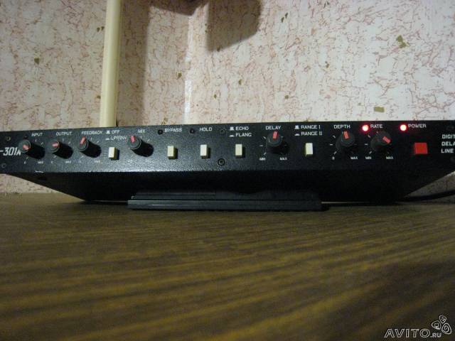

Я так понимаю, что разница между DL-301 и DL-301A в наличии модификации у последнего. Увидеть бы его фото "морды".

Морды у них одинаковые
Прямоугольные : )
rip616
28.10.2012, 14:52
ГостьНайдите 10 отличий

Нет отличий!
rip616 - поможете с фотографиями и номиналами?
Мена [link]
rip616
29.10.2012, 09:44
ГостьsYv а нету у меня его, это фото я с авито дёрнул, когда он там продавался. Сам хочу такого зверя заиметь(
