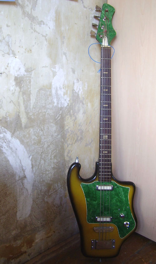

По моему разумению, выпускали в городе Орджоникидзе Тоники ЭГ, Тонику бас, Аэлиту 1 и электрогитару "Бас" (то есть бас Кавказ). У меня имеется Кавказ и Тоника ЭГ с родными некплейтами, так что вопросов как-бы и нет. Хотелось бы определиться с остальными гитарами, а именно:
1) Видел ли кто-нибудь живьем орджонковскую Тонику бас? Чтоб с некплейтим, т е. с железобетонной определенностью, что это оно?
2) Некплейт орджоникидзевской Аэлиты я видел (правда, без гитары). Есть ли какие-нибудь отличительные признаки таковой, по которым можно было бы сделать заключение, что это-таки да, Аэлита производства МПО "Кавказ" г. Орджоникидзе? В частности, что вы можете сказать об Аэлите-1, представленной на фотокарточке? Некплейт имеется, но без опознавательных знаков, сошла красочка.

А я забыл, отличительных особенностей Аэлит производства г.Орджоникидзе так и не нашли? Утверждать можно только при наличии некплейта? А то у меня есть Аэлита в плачевненьком состоянии аналогичная как на фото в первом сообщении.

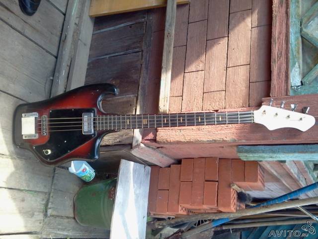

ГостьПосмотрел я ещ раз свой архив фотографий и подумал, а не НПО КАВКАЗ ЛИ ЭТОТ БАС?
28.01.2013, 19:41
Сообщений: 7726
Пикгард не родной скорее всего, видишь отверстия от шурупов?
28.01.2013, 19:42
Сообщений: 7726
Мне кажется, это свердловская все-таки.
rip616
29.01.2013, 02:53
ГостьПро пикгард понятно, но он как раз по идее должен быть ростовской формы, от которой есть отверстия.
А бридж - похож на четырёхструнную интерпретацию Ростовского шестиструнного бриджа.
В Свердловске использовали либо бриджи Уралбаса либо деревянные, покрытые полиэфиром. Крышка зацепа похожа на свердловскую, но уж больно она широка, а отверстия под шурупы в ней значительно меньше.
Отсутствие даже намёка на телескопическую антабку. У этой 22лада против 21-го у Свердловской.
И в завершение совсем не типичная форма головы для Свердловска.
Свердловском это может быть, только если это экспериментальный или пред серийный прототип.
