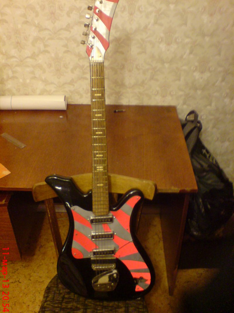

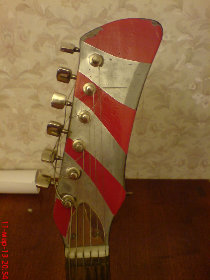

Позвонили сегодня, говорят вы там музей при школе собираете? Заберите гитару пока дочь не доломала. Поехал и вот что мне досталось.

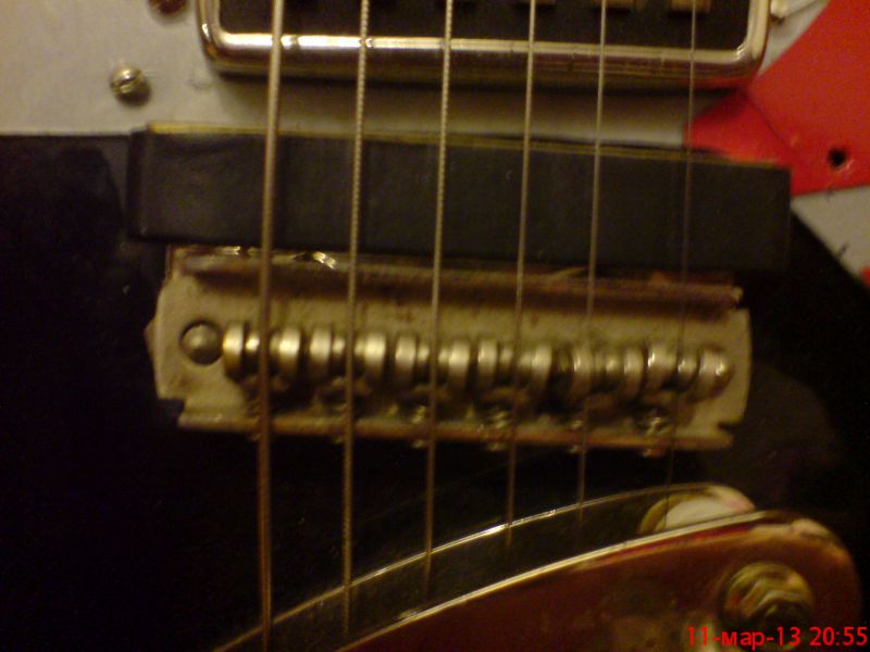

Интересно, бридж родной?

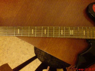

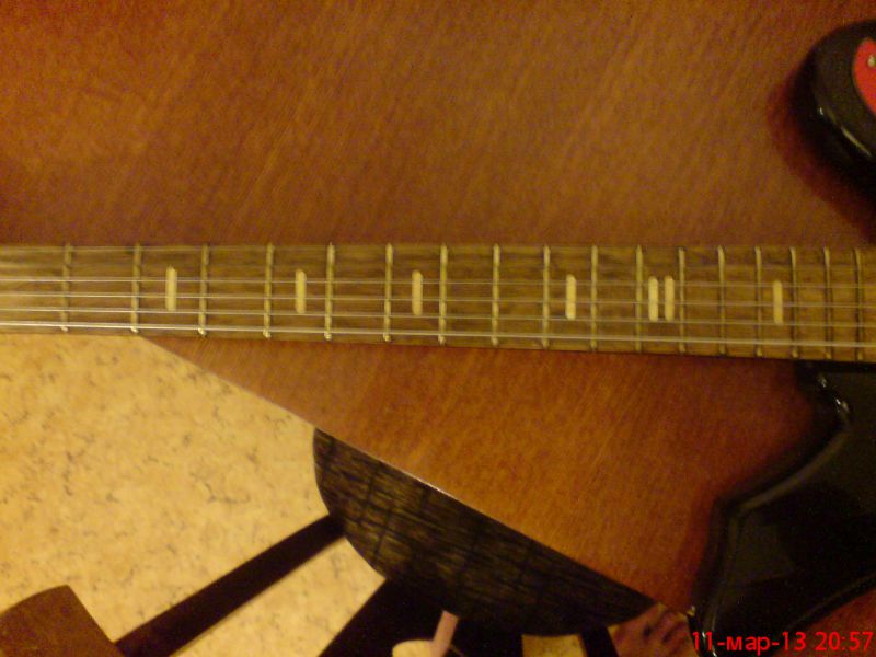

Понравилась накладка на грифе, довольно чистая , лады не покоцаны играли мало и цвет красивый.

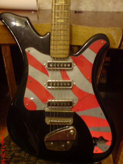

Электроника отсутствует.

ГостьНесомненная удача! Наличие бриджа и тремоло с лихвой окупает все недостатки. ,,Электроника отсутствует,, это когда звучков тоже нет. Темброблок можно воссоздать по схеме-правда, сложнее, чем страт.

Ну может быть, по крайней мере гриф в порядке а это уже хорошо.

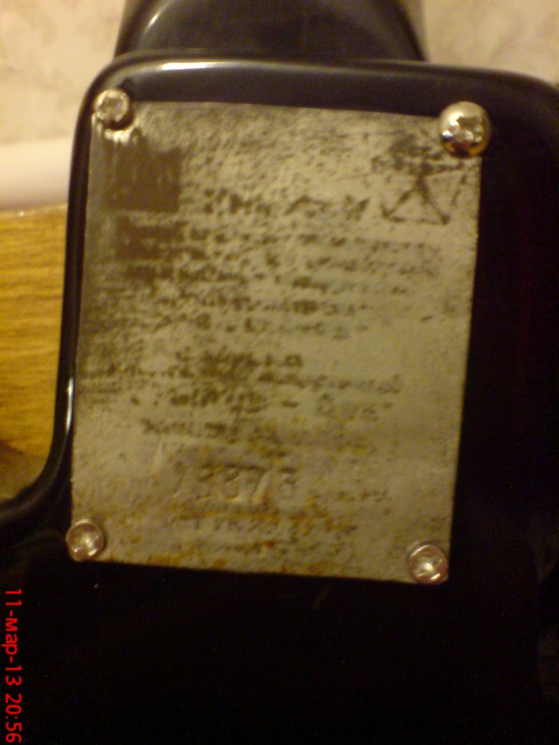

Присоединюсь к Alex'у: удачно зашёл!
А какой номер на некплейте? Фото подразмытое...
73778

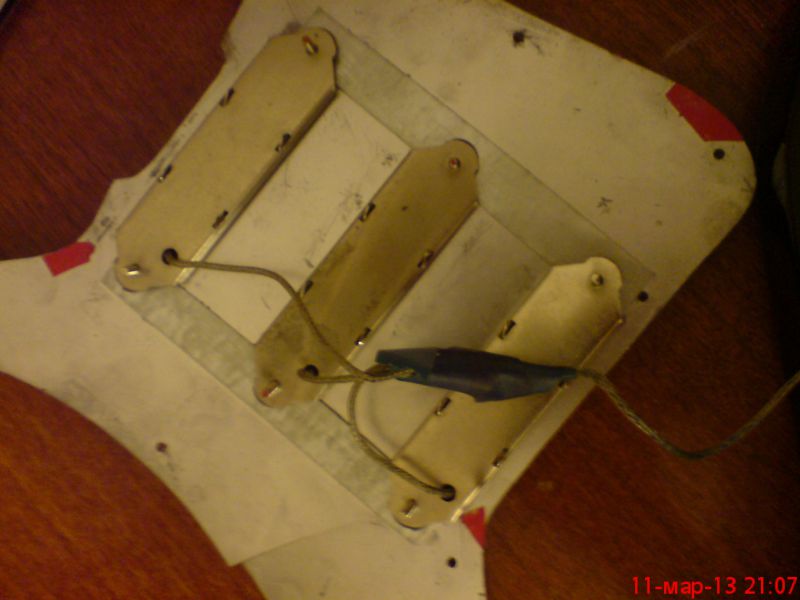

Наверное нужно просто найти родной пикгард и всё.
11.03.2013, 21:17
Сообщений: 2712
Одним оригинальным пикгардом не отделаешься... В Аэлитах, как и в Уралах, втулки поддерживали нужную высоту блоков переключателей.
Вот на примере Ураловского блока переключателей видны эти самые втулки:
Знаю, потому что самому приходилось искать замену делая Аэлитовский ТБ

А ну да есть такое!

ГостьДля тех, кому доставляет мучение - эта высота выставляется без этих "трубочек" всего-лишь дополнительными двумя гаечками на длинном болту за место "трубочки".

А трубочки "пофеньшуйней" .

а контрагайки - вариантабильнее
