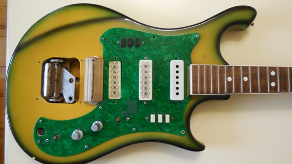

Поговорю сегодня о своём "Кислотном" Урале. Нет, я конечно знал что там стоит поздний темброблок (с двумя платами на блоках переключателей (далее ТБ)), но увиденное сегодня при ярком дневном свете несколько ввело в ступор. Итак, поехали.
Сам Урал:
Некплейт:
Номер на шасси темброблока (0273):
Собственно что меня смутило. Многим же известно что ранний ТБ не влезет в корпус, рассчитанный на поздний ТБ из-за специфики фрезеровки, и наоборот. Немножечко лишних фотографий для представления.
Ранний ТБ и фрезеровка под него:
Поздний ТБ и фрезеровка под него:
Так вот, вскрыв "Кислотного", для последующей профилактики, на ярком дневном свете открылась такая картина:
А при свете лампочки я и не видел. Фрезеровка под блок переключателей фильтров (слева видно "углубление" для раннего ТБ):
Фрезеровка под блок переключателей датчиков:
Получается, корпус изначально был фрезерован под "ранний" ТБ, когда гитару начали собирать - закончились ТБ, и, чтобы воткнуть имеющийся "новый" ТБ, дофрезировали уже крашенный корпус. [dms-71], имеющий "Кислотный" Урал, подтвердил что его корпус так же дофрезерован (после покраски). За сим прошу владельцев Кислотных Уралов вскрыть пикгардики и посмотреть на фрезеровку.
Доп. информация: самые "молодые" радиодетали август 81го; На одном из датчиков читабелен штамп 1981 и "отк-95"; диаметр "свежей" фрезеровки совпадает (как мне кажется) с диаметром "нижней" части фрезеровки под тремоло, где устанавливается пружина.
Может ли оказаться так, что когда изготавливали сих "Кислотников", фабрика только начала переходить на "поздние" ТБ?

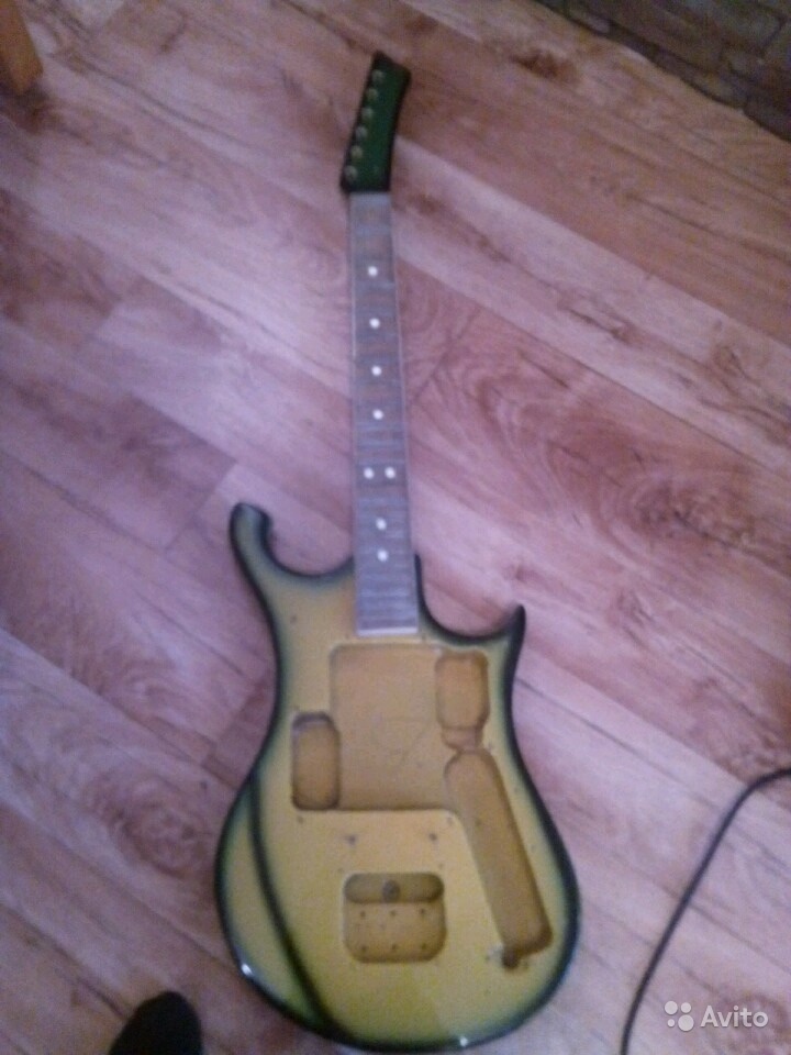

09.10.2018, 11:56
Сообщений: 2033

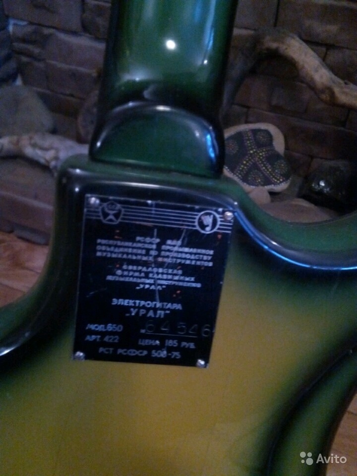

Ещё один представитель кислотной братии с доработанной выборкой ТБ
№64546

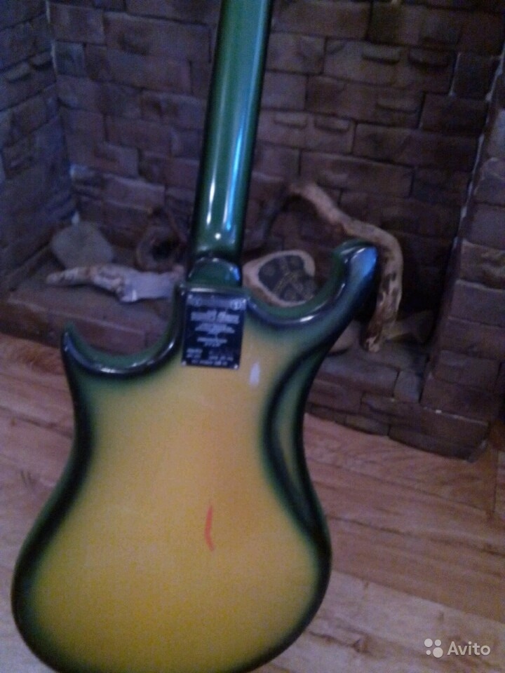

09.10.2018, 12:28
Сообщений: 2033
И ещё из этой темы
Некплейта нет, есть номер на шасси, N 0437
