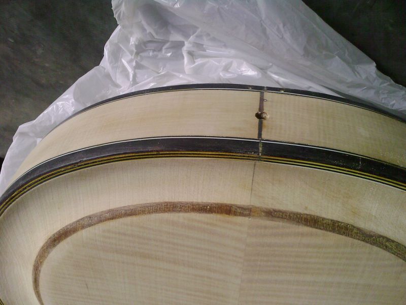

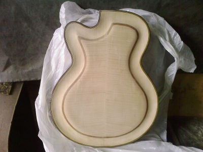

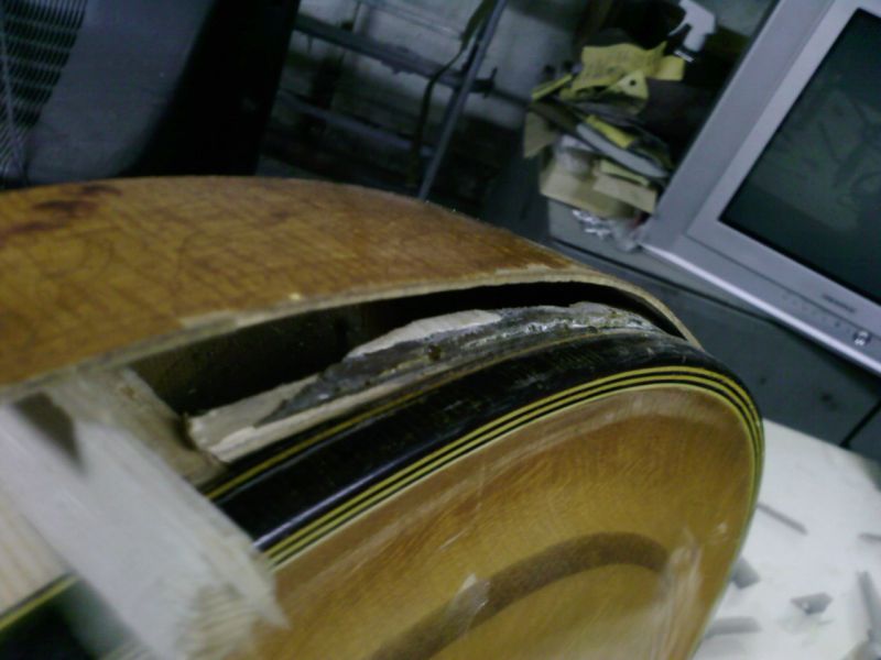

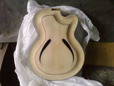

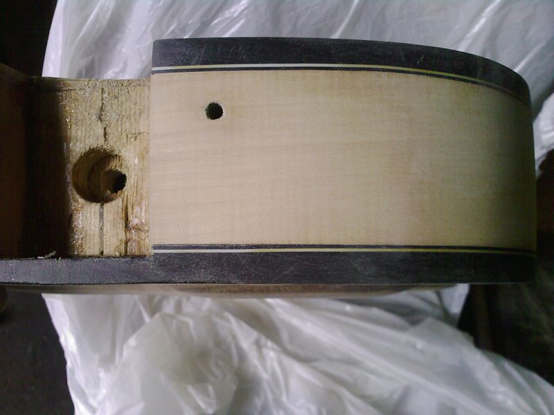

Итак!Передний клетц и верхняя дека.Ничего интересного,все,как обычно

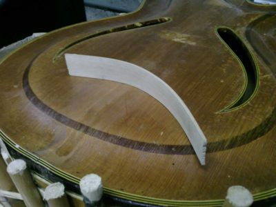

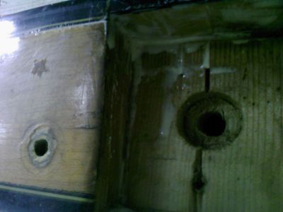

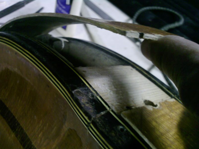

Вскрыл обечайку.Как и предполагал,эпоксидка добавила мук.Попытка счистить её "увенчалась"оторванной контробечайкой!

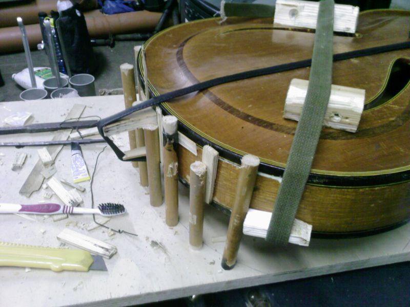

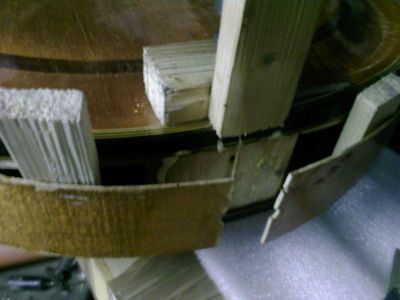

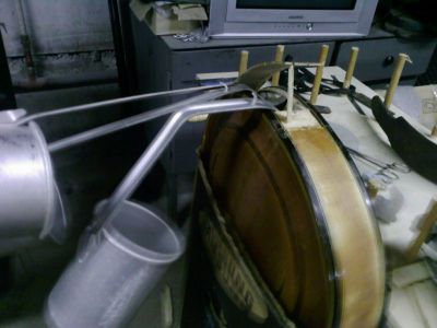

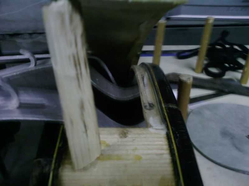

Приклеил деки к клетцу.Со стороны целой контробечайки склеил обечайку.За неимением профприспособлений-подручные.
Подготовил часть контробечайки(пропаренная линейка).

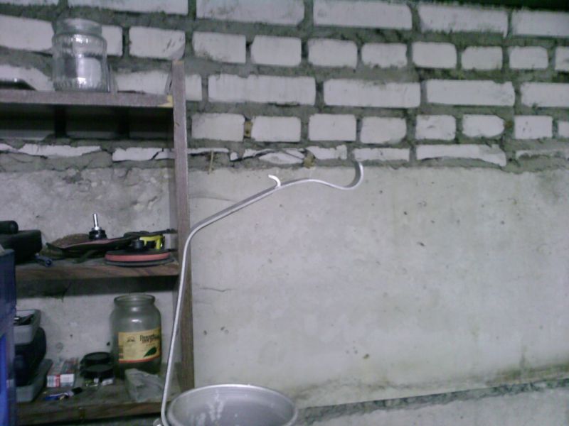

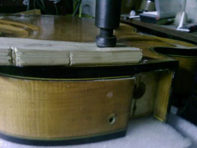

Проблема возникла при фиксации контры.Спасли молочные черпаки.Конечно,более подходяще в раздел "Ржу-не могу"!Нужную "прижимную силу"достигал доливая воды в черпак!Простите "кустаря"!
И как результат.Вторая часть обечайки легла на место.
Ну,и далее по этапу,по проторенной дорожке!

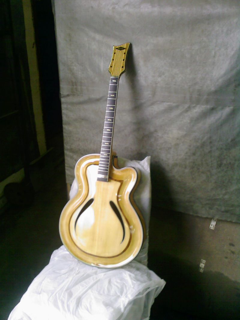

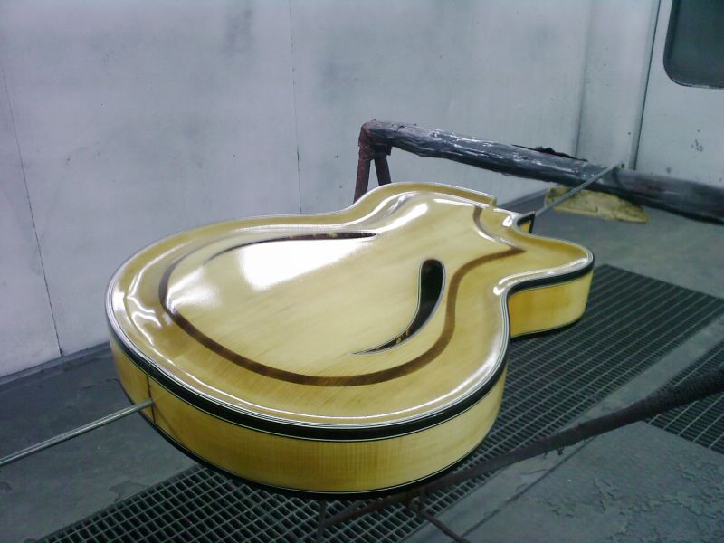

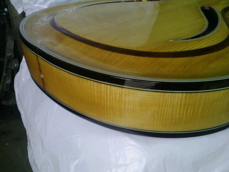

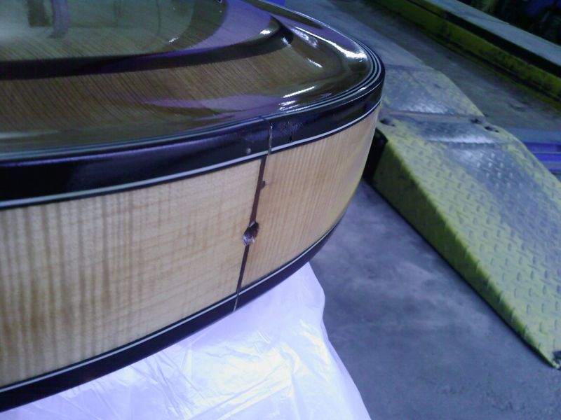

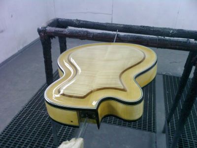

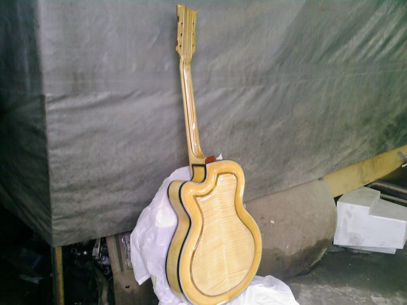

Далее грунт и покраска!Да! Проблему разных оттенков ели и клена решил тонированием задней деки,как и советовал Афоня.

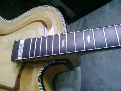

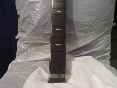

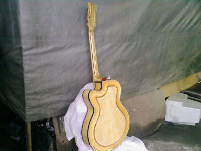

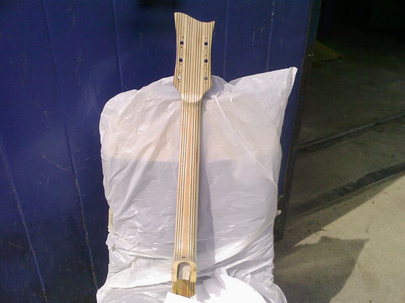

Гриф подвергся переладовке.
Вобщем,вот что получилось.

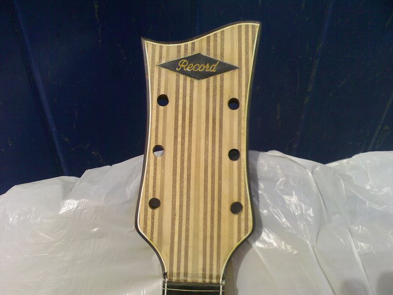

И последний штрих -пикгуард.Пока в работе!
А далее сборка.Кажись всё!!!По завершению обязательно качественное фото,как и положено,анфас,профиль!!!

зы: черпаки - вообще гениально. такого я ещё не видел...

а черпаки для чего?

А количество черпаков откуда такое? Молочная ферма?)))

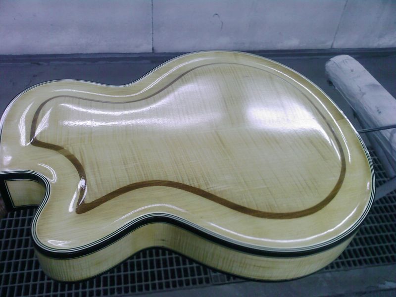

Офигенно! Мастер! А что за грунт использовался? Прозрачный он что ли?

Спасибо!!!!Грунт та же нц разбавленная 646-ым.Я-Ха ,сопротивление звучка 3,5 ком.

а что это у него,пятка внутри пустая??
04.09.2013, 10:00
Так Пауль, там же Rellog и его коман... гнездо.

Отлично, черпаки-зачёД!!!!!

Спасибо за высокую оценку!Я знал,что черпаки понравятся!!!

Черпаки выглядят как гирьки на пациентах, которым переломы лечат вытягиванием. Результат супер! А финишное покрытие НЦ лак?
Да,Дима.НЦ 222.Причем Белгородская Белколор оказалась лучше других.
