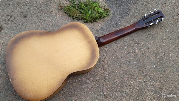

принесли подрихтовать.
почти точная копия луначарских дровишек. наверняка делались по луначарским же чертежам. звук вполне себе неплохой,массивная дека как-никак,и даже почти не потрескавшаяся.
гриф и корпус буковые,верхняя дека елка. лады неплохо забитые,струны достаточно низко и не дребезжат. упрощенная подставка была приклеена на какой-то непонятный клей типа ПВА и ее сдернуло,шурупы в подставке ничем не задекорированы. голова грифа врезана уже после приклейки на ручку накладки(технология,как на балалайках). паз под гриф весьма неровно выфрезерован,чему свидетельствуют достаточно толстые прокладки,поставленые еще на заводе.
в целом гитарка выглядит абсолютно как луночарская, но сделана как-то угловатее и дубовее .

Гостьоднако... даже на покраске сэкономили! куйбышевские и иже с ними имели хоть какую-то цветовую гамму, некий берст... а тут целиком под однотонный лак! весьма радует цельнобуковый гриф, наши например удачно фанерные грифы строгали (зато берст с темным лаком) ... а паз на всех отечественных дровах не совпадает с пяткой грифа - аксиома!

форма грифа возле розетки как на Луначарских 7-ми струнках, профиль нижнего порожка отличается от Луначарок, у него скруглены выступы.
21.09.2013, 17:22
Сообщений: 4871
Один в один с ленинградскими- это уж точно ивановские. Но сделаны грубоватей однозначно.

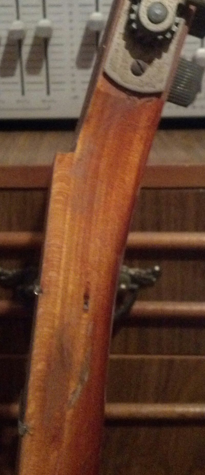

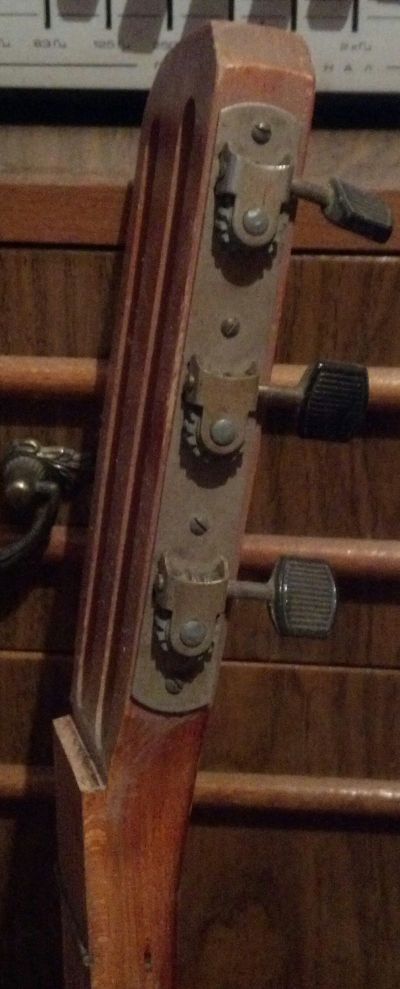

Сегодня из под кровати достал -
А вот грифа к ней два лежало...
Подозреваю, что с дотами - ее родной.
Есть отличия - колки другие, есть нулевой порожек.

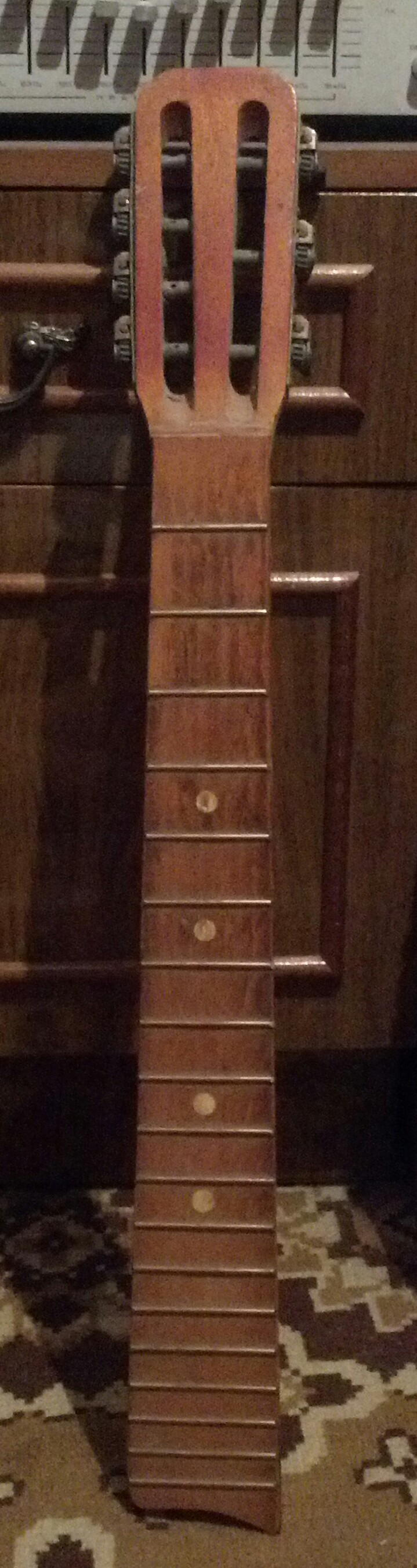

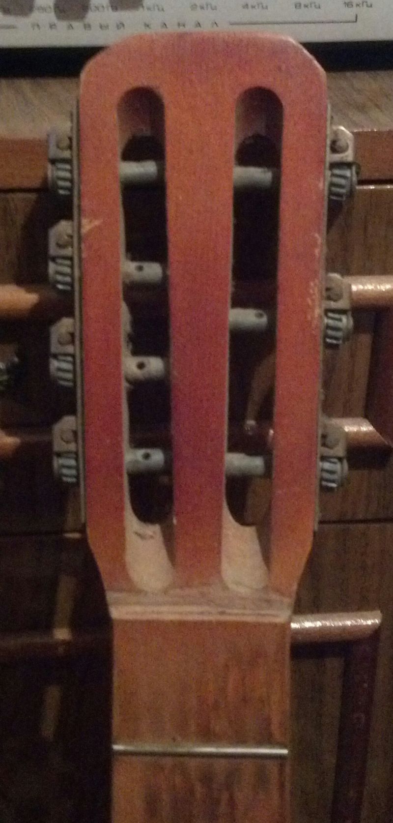

Ну вот, вытащил -
Фанерный, без нулевого порожка, накладка - бук, вроде.
Колки аналогичны шестиструнной версии.
Займусь летом, фронт работ тут немаленький...

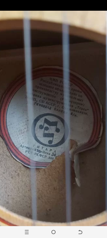

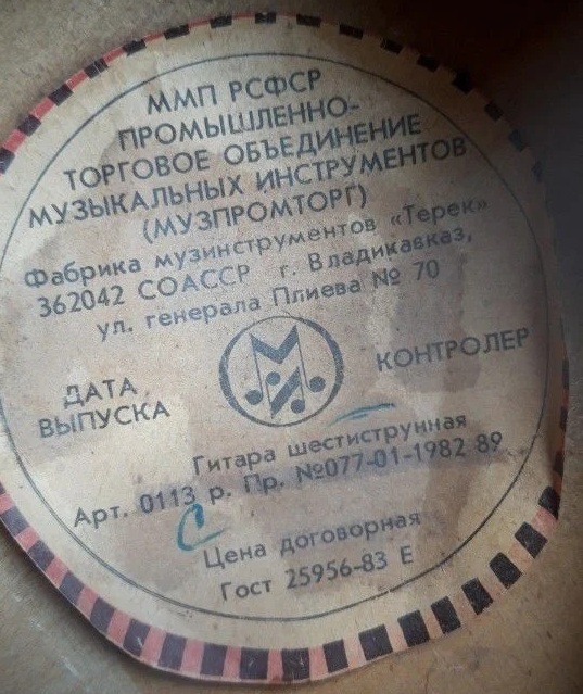

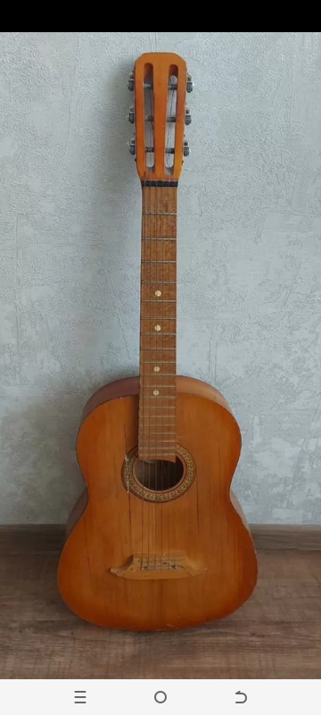

Этикетка читается плохо - но по видимым контурам такая же, как в самом начале темы.
А вот форма струнозацепа то ли создана владельцами самостоятельно, то ли...?
шестиструнная гитара СССР, производство Орджоникидзе.

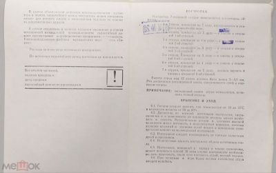

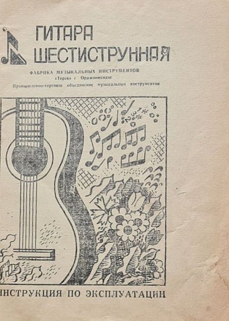

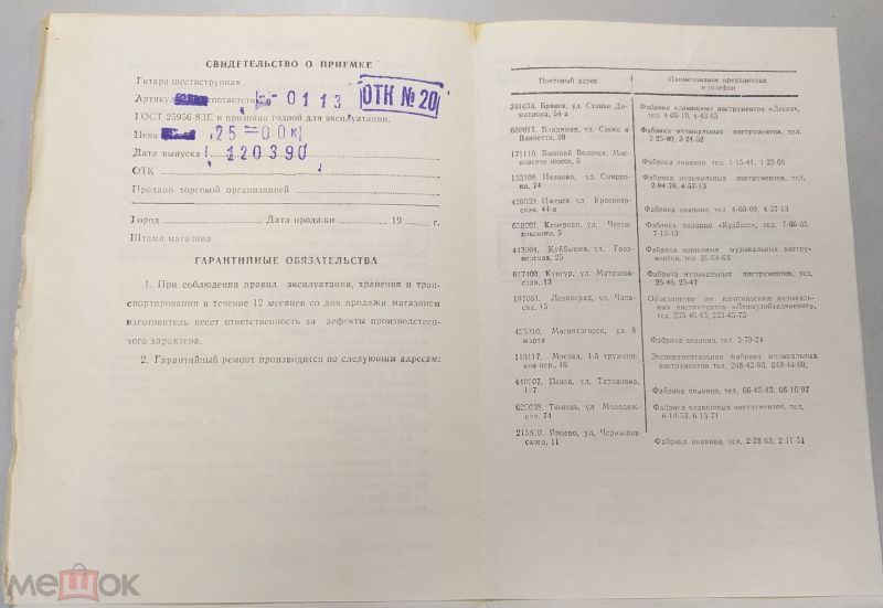

Вот и паспорт тут к ней [link]
[/quote1680558553]
Альтернативный паспорт на инструмент фабрики "Терек" г.Орджоникидзе 1990 года (отличающийся как от паспорта 1983 г по ссылке, приведенной выше 03.08.2016, 15:12 коллегой Skyworker79, так и от паспорта 1982 года выпуска, приведенного
03.08.2019, 14:46 коллегой Сергей Fox в теме "СКАНЫ" [link]):
Похожий паспорт, но не "Шестиструнная гитара", а "Гитара шестиструнная", и без крупного слова "Росмузпром":
[ Редактирование 01.06.2026, 22:33 ]
Зацеп родной
