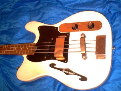

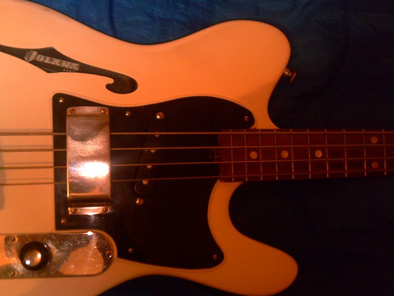

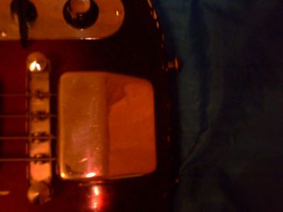

Сходство корпуса одинаковая толщина и линии изгиба производство на одном и том же заводе говорит что использовалось одно и тоже лекало только отличие у ириса фрезеровка под нековый звукосниматель. Наличие эфы вызывает мысли о полуакустическом корпусе. Мысли, впрочем, неверные, поскольку чехи ограничились фальшивой эфой, неглубоко выбранной в ольховом корпусе, на дне которой приклеено Jolana Krnov made Czechoslovaria.

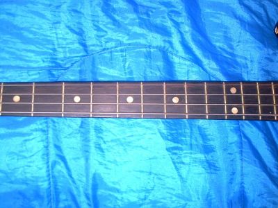

Грифы так же имеют одинаковый радиус и оголовок с ритейнером однако на моих моделях скорее всего накладка Irisa более теная похоже на черное дерево , а Vikomta более светлая похожая на бук .
Гайка анкера выведена в пятку. Инкрустация ладов одинаковая Так что можно предположить что заготовки делались а из них уже на выбор делали или Vikont или Iris как повезет.

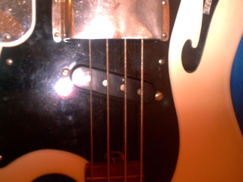

На ранние гитары и басы Iris и Vikomt ставились звукосниматели ALNIC. Потом стали ставится более привычные всем рельсовые звукосниматели . Их отличием является текстолитовое основание, корпус стандартно - сингловой формы и отдельными алниковыми магнитами под каждую струну. На моих басах плохо сохранилась сама надпись ALNIC – на Irisе с четырьмя сердечника бриджевый , а c восемью сердечниками нековый. На Vikomte ка можно заметит стоит бриджевый звукосниматель в нековом положение
Бриджы на Iris b Vikomt стандартный, незакреплённый на корпусе, с возможностью регулировки высоты струн и точной подстройки мензуры.
Металлическая крышка одинаковая , призванная по замыслу разработчиков служить опорой для запястья - демонтируемая большинством из за неудобства игры на Irise у меня отсутствует .

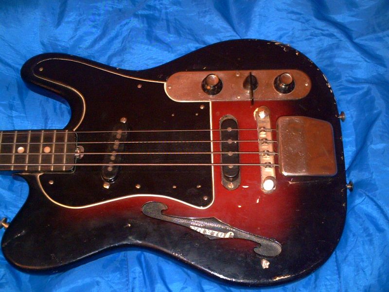

Верхняя антабка - классическая вывинчивающаяся отвёртка установлена расположена на "роге" инструментов .
Отличия IRIS и VIKOMT

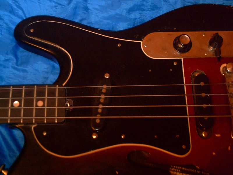

Схема Vikomt стандартный пресижен бас ручка тони и ручка громкости . Схема Irisa намного интереснее стандартный тон и громкость плюс 4 позиционный переключатель : нек, нек+бридж, бридж, а в четвертом с бриджевого звукоснимателя срезаны все НЧ.
Пепельницы или крышки зацепа кому как удобнее на Vikomte закреплена 4 шурупами схожа с Бассо 9 , а на Irise снимается схоже с Галаксисами .
Пигарды имеют разное очертание .
Антабка на Vikomte одна установлена стандартно по центру , а на Irise более продуманно установлено 2 антабки.
Колки на Vikomte пластиковые что очень непрактично и данный экземпляр попал ко мне со сломанными лопастями колков. Судя по всему на многих такая проблема к сожелению.
Колки на Irise идут стандартные Иолановские металические с крышечками . Как я понимаю устанавливались с крышечками с буквой J с толстыми или тонкими штоками в зависимости от года производства .
Звук разных экземпляров одной модели может отличатся поэтому сравнивать их по звуку считаю трудным и субъективным мне нравятся оба мои баса )
