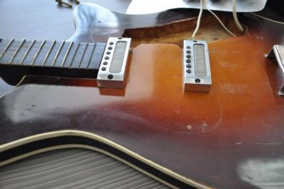

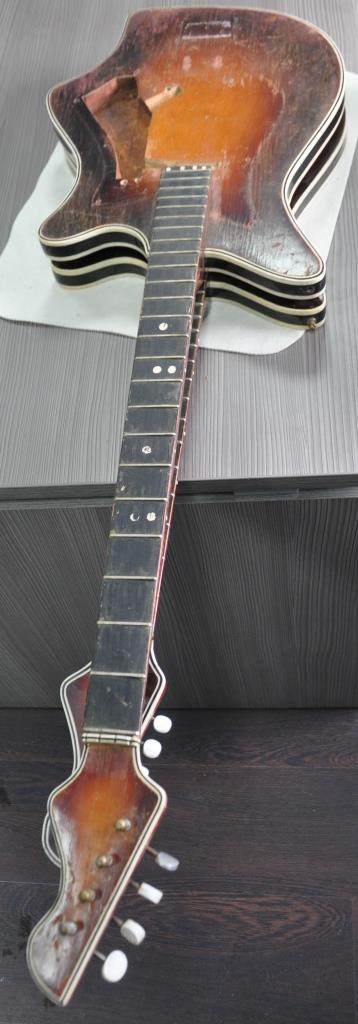

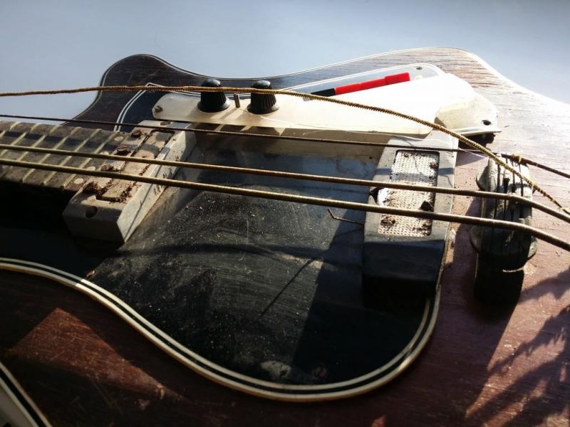

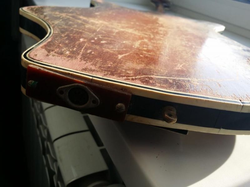

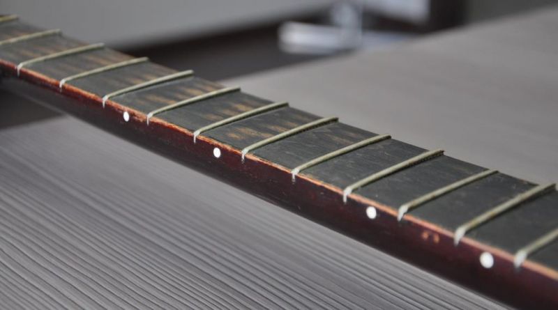

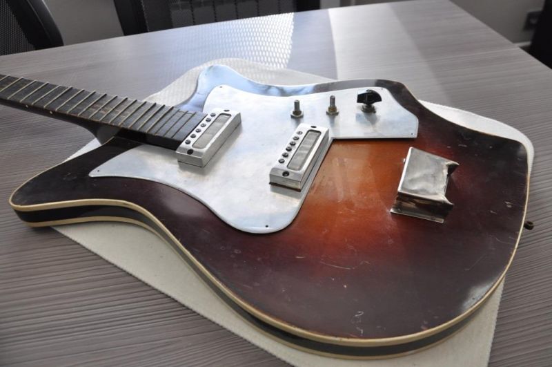

Обещанный отчет о приехавшем недавно Аккорде:
Гитара родилась и жила все свои 40 лет в Ленинграде, служила в ВИА одного из Питерских заводов. При развале практики "красных уголков" перешла в частные руки, откуда и попала ко мне и надолго
Комплектность гитары очень хорошая, что видно по фото... работы с гитарой минимум - чему я очень рад, ибо, если для европейской части России Аккорды - мало серийные, то для Сибири они просто виртуально существующие.
Гитара сделана очень четко, сбито, фундаментально - это прослеживается во всех ее деталях и частях:

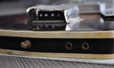

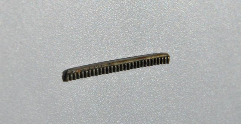

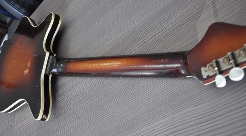

Антабки - когда их выкручивал, мне грешным делом показалось, что они длинной сантиметров 10 - немного ошибся... хотя снаружи смотрятся очень изящно, благодаря "юбочке". Интересно, что диаметр резьбы винта нижней антабки - 4,5мм а верхней - 5 мм. На моем экземпляре они не взаимозаменяемы.

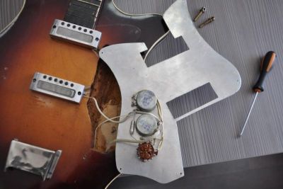

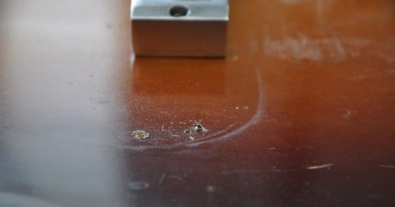

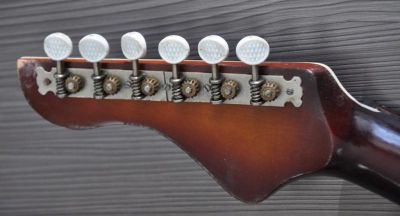

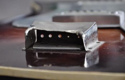

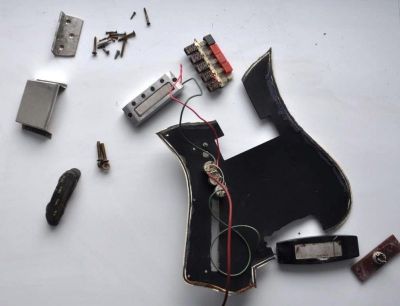

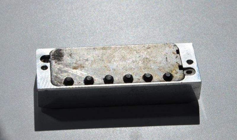

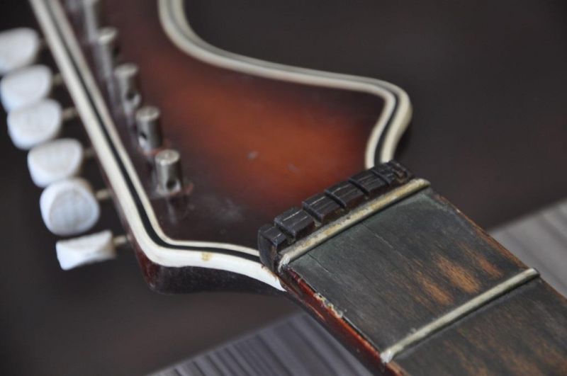

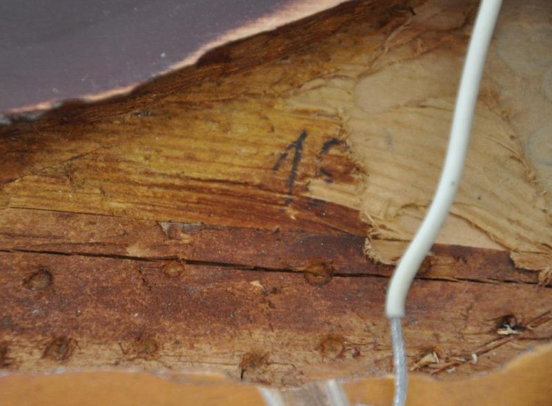

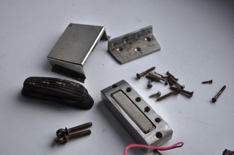

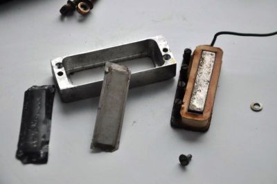

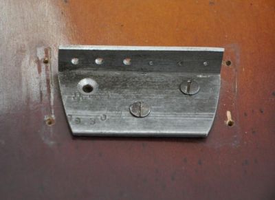

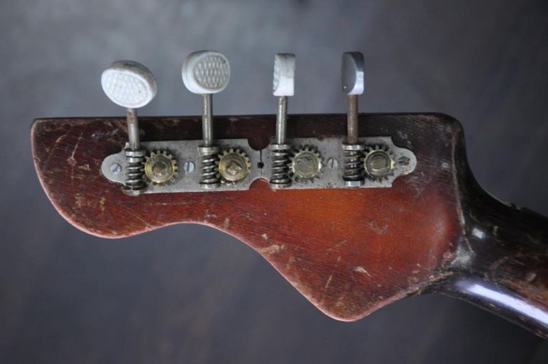

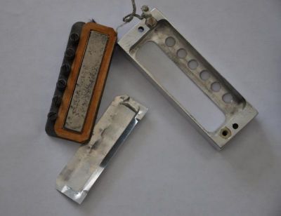

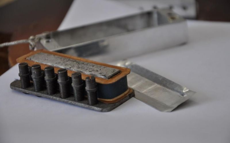

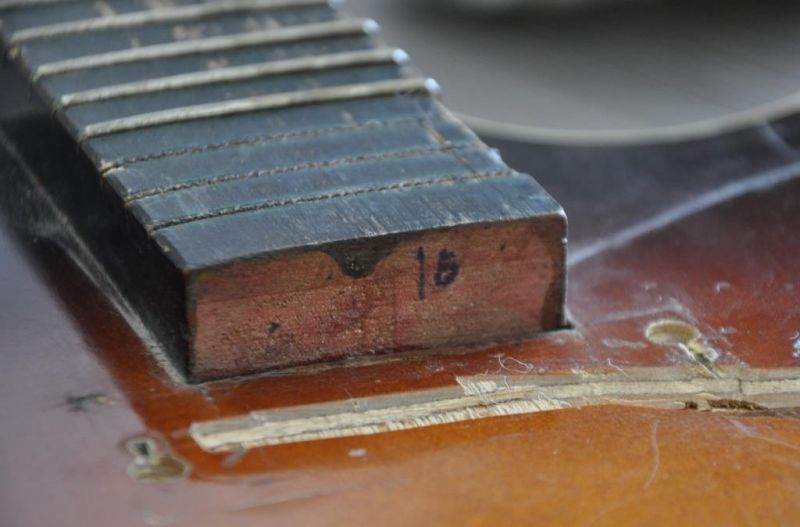

На струнозацепе проштампованы цифры и буквы - не знаю, имеют ли они какую-то смысловую нагрузку или нет - на фото их видно. Отверстия под струны выполнены в двух диаметрах. Крепится струнозацеп на 3 серьезных шурупа, с явным запасом по прочности. Крышка струнозацепа раскурочена и обрезана - по моим догадкам и глядя на фото от Я-Хи [link] , видимо задняя стеночка мешала быстрой замене порванной струны, и поэтому ее так вандально модернизировали. Колки комплектны, надежны и прекрасно работают. Смонтированы двумя планками по 3 шт. Верхний порожек, по-моему, самодельный и не родной (?!?!?!) - "трехслойность" процарапана чем-то + он не на всю ширину грифа. Кант на деке однослойный, на пере грифа - трехслойный. Держится, также очень хорошо - везде цел и невредим. В выборке на деке и на пятке грифа нанесен номер - 16. Пиккард, видимо был заменен на данный, из алюминия, о чем говорят лишние отверстия на корпусе. Также обратило на себя внимание наличие посадочных саморезиков на корпусе для исходного пиккарда - они еле заметно выходят над поверхностью на 1мм, и на несколько милиметров не совпадают с нынешним, алюминиевым. Звукосниматели я подробно отфотографировал.... Один на данной гитаре комплектный, у второго нет катушки с магнитом. Корпуса четкие - даже начинка входит очень плотненько, без люфтов. На корпусах изнутри и на пластине с сердечниками процарапны маркировки "верх", "низ". По схеме я ничего не могу сказать насколько она аутентична - прошу помощи!, и интересно от чего ручка на тумблере?! Бридж классический для данных гитар, хотя есть один вопрос по седлам - у меня сохранились лишь 3 шт., 2 из которых нарезанные из ладов, а один - круглый в сечении, стальной. Те, что из ладов, сидят лучше. Какие родные?
Гитара очень удобная, очень легкая, выверенная и вызывает уважение к рукам, которые ее изготовили!

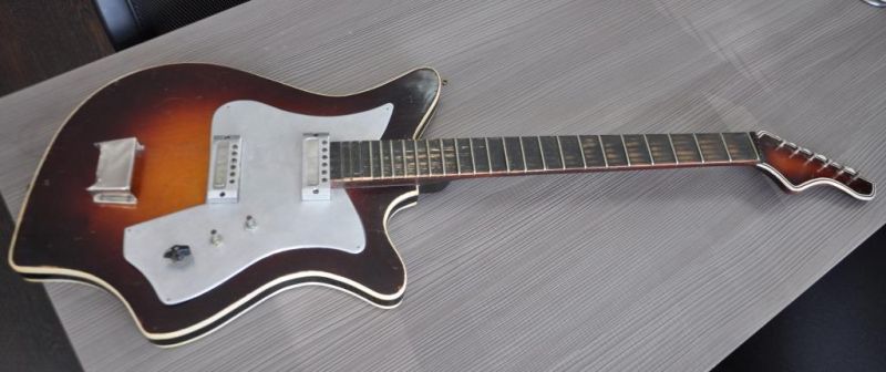

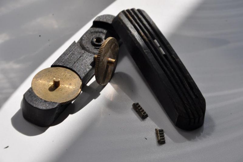

нужно принять решение и нужна помощь советом и делом:

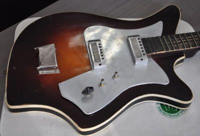

1. пиккард - изготовить новый схожий с исходным или оставить данный?

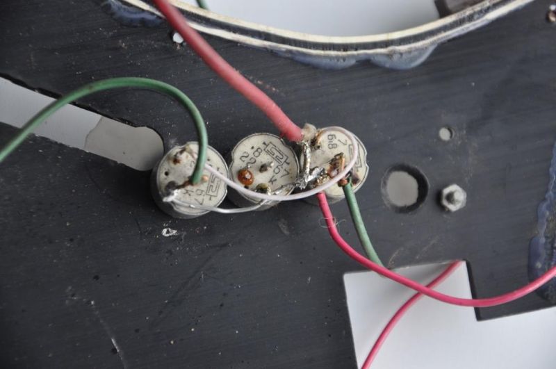

2. Схема - возможно ли, что была такая с тумблером, или она перепаханная?

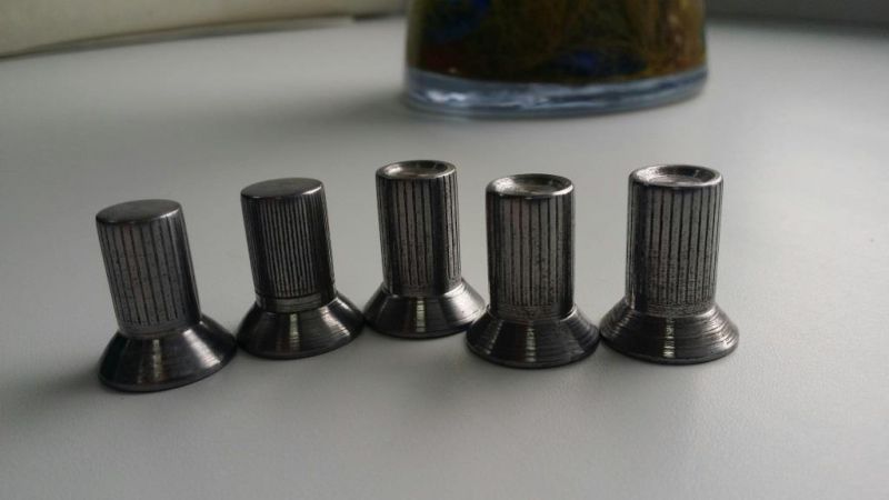

3. Ручки - нужен чертежик, фото или оригиналы... (в обмен есть много чего...)
буду очень благодарен!
[ Редактирование 23.04.2014, 12:04 ]

1. Пикгард - изготовить новый.

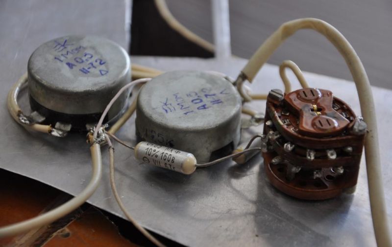

2. Схема - я думаю, что перепаханная. Даты на деталях какие, кстати?
3. Новоделы sam74 делает:
А порожек не может быть покрашенным поверх трёхцветности?

Яша, не все фото выложились! оказывается больше 20 шт нельзя.
даты на поциках - 11.72. порожек точно однородный деревянный.
Спасибо за совет!

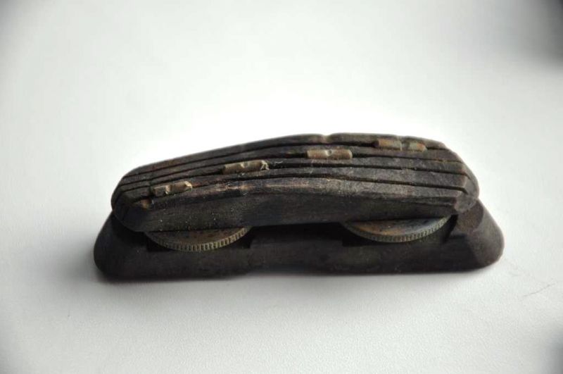

По бриджу - в пазах никаких следов от насечки от ладовой проволки нет? мне кажется, что подойдёт то, что стоит плотнее. Не будет дребезжать
23.04.2014, 13:11
Сообщений: 1271
Следов в бридже нет.... интересно как у других...?!
23.04.2014, 13:15
Сообщений: 5487
тогда надо сравнивать с аналогичными, по конструкции, бриджами.

Похоже, что схема как раз родная, судя по датировке деталей, и аккуратному монтажу, пикгард, тоже уж очень аккуратно сделан, может и такие были... а вот верхний порожек не внушает доверия, возможно, что и не родной. Прекрасная гитара, в прекрасном состоянии, самое сложное в восстановлении, это найти начинку для датчика. Поздравляю, и желаю удачи!
24.04.2014, 02:40
Сообщений: 4974
Максим, очень и очень поздравляю! ЖЕлаю скорейшего приведения в порядок!
Несмотря на древние детали, я усомнюсь в аутентичности схемы. Пайку нельзя назвать аккуратной. Да, старались, но слишком по-любительски сделано. Возможно, конечно, не было у них нормального радиомонтажника, но всё-таки...

по схеме спешить не буду - наверное стоит еще пошурудить информацию о имеющихся в наличии у камрадов экземпляров.
пиккард точно не родной.
с седлами бриджа бы пока разобраться...

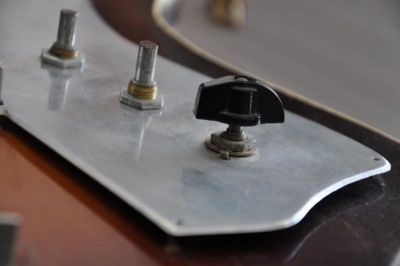

Отец помог с ручками по чертежам от sam74 (спасибо огромное!):

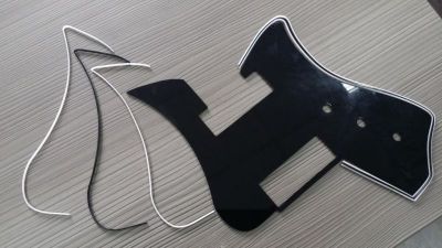

очень нужно конструктивное фото пиккарда - с торца, сзади, толщину бы материала... охота максимально аутентично сделать. Заранее огромное спасибо откликнувшимся!

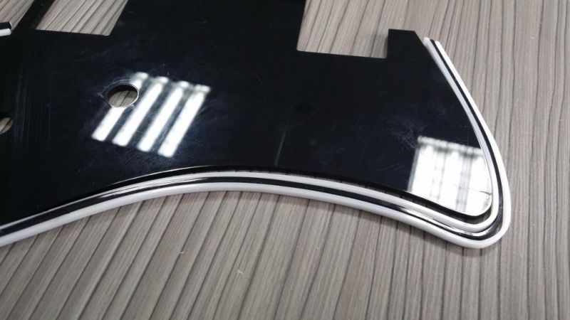

Я-ха помог разобраться с технологией изготовления трехслойного пиккарда. Для изготовления выбрал толщину материала 2мм (у оригинала 1,5мм). Использовал черный и молочный акрил.. вечером буду склеивать. Вектор закину в чертежи.

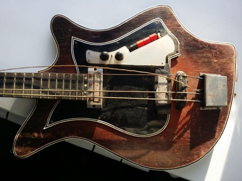

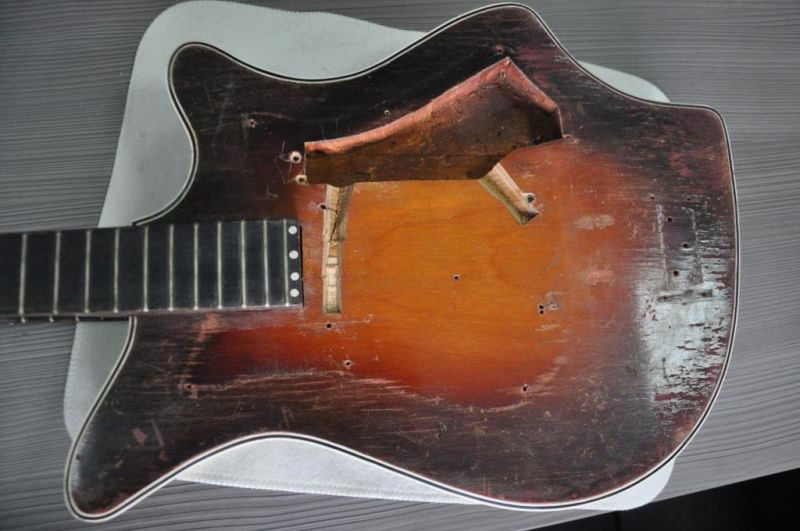

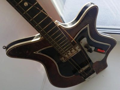

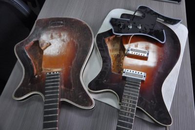

Не прошло и года, как обзавелся еще одним цельнокорпусным Аккордом, на сей раз басом...
Экземпляр выкуплен в Питере с Авито другом...
писать много не буду - в принципе все моменты элементы описанные выше идеентичны ...
Состояние гитары и комплектность более поигранное, не обошлось и без пионерии.
Номер экземпляра - 35 (цифры так же написаны карандашем) Сзади на корпусе выгравирована надпись МК-215 №20 - может Питерцы подскажут... завод или предприятие какое? Так совпало что мои инициалы тоже МК Нет одного родного звучка (на его месте стоял 9 рублевый) закрепленный крылышками к пиккуарду, для чего последний был безжалостно погрызан. Скорее всего придется новоделить... Второй звучок комплектен и так же выточен из цельного бруска.. он - с 4 магнитоводами.
Нет потенциометров и ручек - на месте блока впионерен флажок с кнопками и тремя крутилками (7-8 месяц 67 г. - возможно ли что переставлены родные? или все они не отсюда?)
На месте "вилочной мамы" установлен кусок текстолита с 5диновым разъемом - и под ним дыра в обечайке ((
Корпуса гитар полностью идеентичны, за исключением трехслойного канта на Басу. На ЭГ у меня он трехслоен лишь на пере грифа.
Маркеры на грифе не родные - нарисованы... (буду стирать)
Откактотак...
