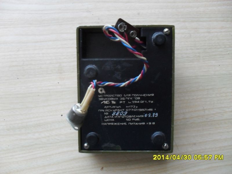

Камрады! Вчера ко мне приехал "Лель РОТОТОМ", но ведёт он себя неадекватно, удар чувствует отзвук даёт но не так. точно правильно работает резистор "Тембр", резистор "Спад" на 7 часов даёт звук Бас бочки, если вывернуть на 9 часов или далее начинается космос. резистор "тон" изменяет звук если резистор "спад" вывернут выше 9ти часов, но по дефолту резистор "тон" должен менять барабан, но он издаёт какой то звук в 10й октаве. В общем много слов, но будет сделана и запись, постараюсь сегодня на репетиции записать. Но пока хотелось бы увидеть принципиальную схему

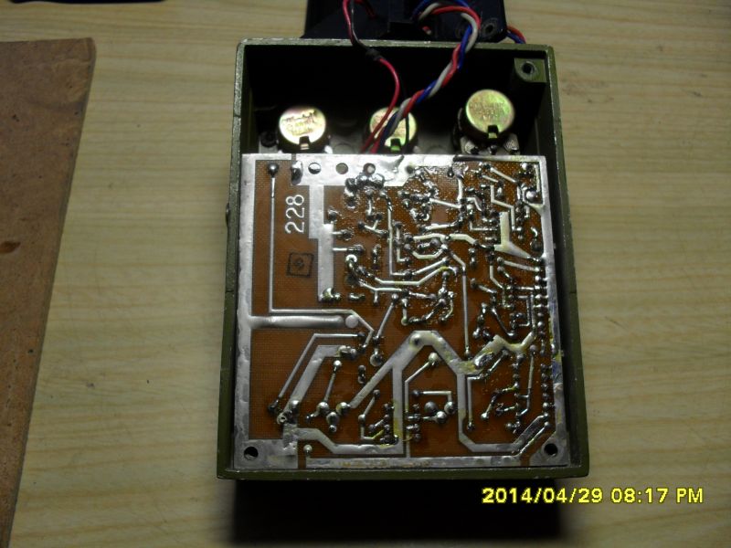

так же ещё в его впендюрен дин, мне кажется его не должно быть, хотя кто знает
вот плата с дорожками, вроде целые, не пионерены

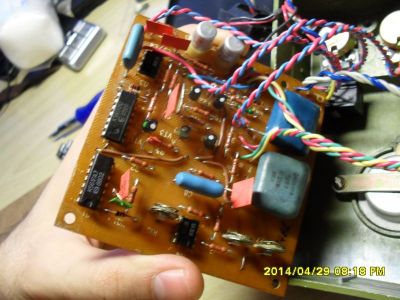

так же кишки, вроде тоже заводская пайка, только красный провод с дина приходящий на потенциометр спад не очень похож на заводскую пайку

Дин-левый.Значит кто-то копался-отсюда и изменения в звуке думаю...

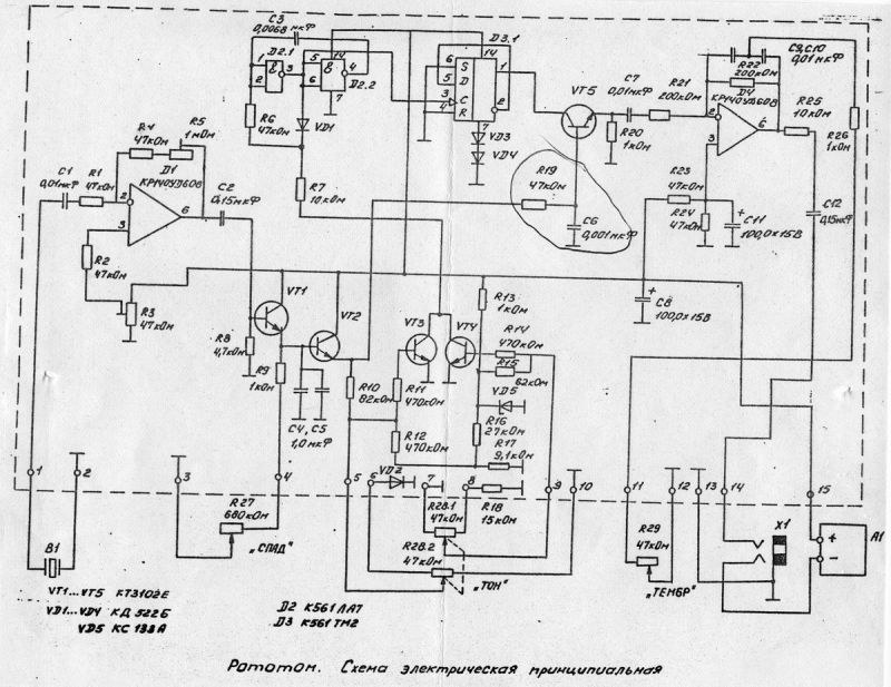

Эта?
Мена [link]

sYv Цитата ...
Эта?
Вах! премного благодарен!) спасибо большое)

пробежался по схеме и сравнил с педалью, похоже так и должен звучать рототом

Жаль, что на принципиальной схеме нет "родных" осциллограмм...Проще было бы понять чего от этой примочки добиться можно...
