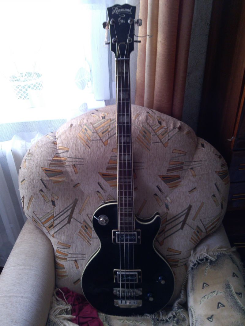

Вот довелось сегодня приобрести данный инструмент, он мне вобщем понравился. Хочу довести его до толку и оставить.
Буду играть на нем что ли. Сейчас играю на корте EVL Z-4 B
Ну как то мне если чесно он неочень.
Как щитаете , можно из Диаманта слепить чтонить толковое или даже и нестоит братся ???
Заранее спасибо .

А что конкретно "не очень"?
Что вы подразумеваете под "слепить толковое"? Он же и так в идеальным состоянии.

Диамант- это Диамант. Не стОит его "модифицировать"- лучше,чем есть - не будет. Басок в хорошем состоянии, лишь бы лады не подвели. Фанк (не слэповый)- самое оно.

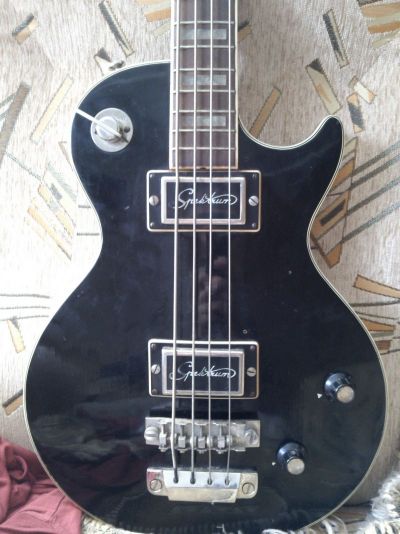

И пожалуй самы неприятный момент , это зазор между струнами и грифом, он довольно великоват, особенно в конце грифа. Буду пробовать анкером ровнять. Ребят а как щитаете , звучки оставлять родные или лучше поменять ????

Не нужно ничего менять. Толку? По размеру ММ-style приблизительно подходят,так они стОят дороже самого баса.

ГостьОчень страшно , если на грифе присутствует небольшой прогиб ???

Он и должен присутствовать (небольшой). Не пытайтесь анкером сделать абсолютно ровный гриф- можно перестараться. Как вариант,к примеру,можно анкер сорвать.

Достойный звук- понятие субъективное. Диамант- нечто более солирующее ,а не основа.

как зазор уменшить между струнами и грифом.. Как обычно у всех старых гитар там у начала грифа зазор более менее нормальный, а вот под канец выскакивает под 1 сантиметор.

Бридж опусти.

Как я понял, бридж не от хорошей жизни поднят...
Скорее всего из за прогиба струны начали цеплять лады, вот и задрали бридж.

Похоже,что анкер сильно зажат,коль струны высоко в конце грифа.

Можем только гадать... нужны фото вдоль грифа с разных ракурсов.

Там, как раз, есть инфа, как устранить треск в переменниках и много чего. Припоминаю, кто-то выпрямил гриф, ослабив анкер полностью и зафиксировав гриф струбцинами к ровной поверхности. Можно струны понежнее поставить?
Вообще данный экземпляр басса настолько хорош, органичен и совершенен, по крайней мере внешне, что не стоит в нем что-то менять. Не тот случай. Если Вы выросли как исполнитель из Cort EVL Z-4B, продайте его и Диамант и приобретите что-то соответствующее Вам. Знающие люди здесь оценивали звук Диаманта неоднозначно, даже полярно. Но рычать он вроде не умеет. Если вы Дэт или Блэк металлер, то он вряд ли подойдет.
